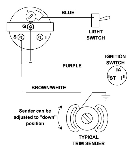

Hallo Joe,
ja, genau darum handelt es sich.
Ich habe im Anhang mal ein Bild angehängt aus dem ersichtlich wird das
an den Sensor wirklich nur das Massesignal rein geht (an der
Befestigungsschraube angeschraubt) und das Kabel das raus kommt nach
vorn zur Anzeige geht.
Da die Amis ja immer mit Vorkriegstechnik arbeiten ist auch dies absolut
veraltet, war in den USA aber wohl mal standart.
Ich werde jetzt aber wohl auf jeden Fall mal alles durchmessen, wie von
Dir empfohlen, um alle Eventualitäten zu berücksichtigen. :)

Hier mal im Anhang ein Bild der Verkabelung eines solchen Sensors.
von Joe F. (easylife)
Ich nehme an im letzten Bild ist das Anzeigeinstrument das Ding links
oben.
Dann miss mal die Spannung zwischen der Klemme "S" am Instrument und GND
(Masse) bei verschiedenen Hebelpositionen.
Die LED Anzeige soll dann das bestehende Instrument ersetzen?
Oder parallel dazu betrieben werden?
Wie ist das mit vorwärts/rückwärts gedacht? Je 10 LEDs für jede
Richtung?

Wie ist denn das mit diesem Trim Sender, das Kabel geht nur zur Anzeige,
richtig?
Der Motor/Beninzufuhr wird gar nicht elektrisch gesteuert, sondern
mechanisch über den Hebel?
Denn mir sieht es laut diesem Dokument hier
https://www.jamestowndistributors.com/userportal/pdfs/Teleflex/TMTechCat-Instruments(v4_0)Tech%20Reference.pdf
so aus, als ob das Anzeige-Instrument den Strom liefert, der zum Trim
Sender geht.
Wenn du also das bestehende Instrument ausbauen möchtest, muss die neue
Schaltung dafür sorgen, dass ein entsprechender Mess-Strom zum
Potentiometer geführt wird.
Irgendeine andere Quelle gab diese Werte hier an:
up: 160 Ohm
mid: 38,7 Ohm
down: 10 Ohm
Das ist sehr unlinear...
> richtig? Der Motor/Beninzufuhr wird gar nicht elektrisch gesteuert,
> sondern mechanisch über den Hebel?
> https://www.jamestowndistributors.com/userportal/p...
> Sender geht.
Auf Seite 17 befindet sich das Bild was ich gepostet habe.
Hier geht Masse an den Sender und ein Signal vom Sender zur Anzeige.
Die Anzeige wird dann mit dem Plus Signal vom Zündschloss versorgt.
Ich Messe mal wie von Dir beschrieben.
Danke Dir! ????
