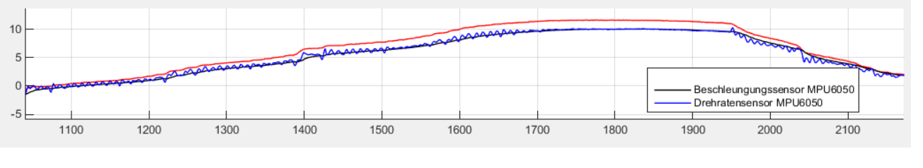

Hallo
MPU6050 kombiniert zwischen zwei verschiedenen Funktionsprinzipen und
besteht aus einem Beschleunigungssensor und einem Drehratensensor. Warum
reicht nicht ein Beschleunigungssensor aus, wenn Geschwindigkeit und
Abstand aus Beschleunigung berechnet werden kann.
Danke.

So ein ACC sensor wird selden gebraucht für Abstand / Geschwindigkeit zu
berechnen. Grund : er ist fiel zu ungenau und hat zu wenig Auflosung um
nach Integration etwas sinfolles zu erfassen. Für die richtung/grosse
von Beschleunigung ist das well geeignet. Beim Stillstand gibt er genau
die Senkrechte an.Einen Gyro aber gibt die Drehraten an, und das ist
etwas anders wie die Beschleunigung ! Nach Integration haben sie eine
brauchbare Winkelposition, mit eine relatif kleinen Drift (1°/minute).
Mit Hilfe von der ACC und den Magnetsensor lasst sich dan eine
Orientation berechnen (heading, roll, pitch). Google nach IMU (Inertial
Measurement Unit).

Ali A. schrieb:
> bringt was die
> Kombination zwischen Drehratensensor und Beschleunigungssensor?!
Bei dem Aufbau nicht, wenn die Drehachse aber senkrecht steht ändert
sich die Beschleunigung bei einer Drehung nicht, dann kann die Drehung
nur über den Drehratensensor ermittelt werden.
