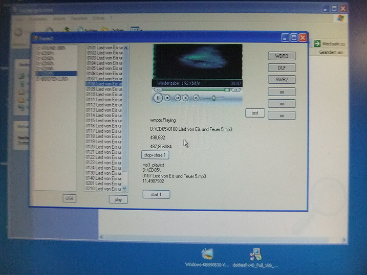

hallo,
ich möchte meinen thin-client-media-PC mit einem kleinen (Raspberry-)
LCD ausstatten. Das Teil soll im Prinzip wie ein normales Radio
funktionieren und die jeweils relevanten Parameter auf einem kleinen LCD
anzeigen.
Wie kann der PC das LCD ansteuern? Grafikkarte mit VGA/DVI-Anschluss
wird direkt nicht gehen?
Also einen Arm oder AVR als Controller und Signale per USB oder Com an
den Controller?
Gibts dafür brauchbaren Code oder muss ich das selbst zusammenstoppeln?
Müsste es eigentlich ja aus dem Raspberry-Pi-Bereich geben.
Danke für jeden Hinweis.

Rufus Τ. F. schrieb:
> Empfangsroutine
wenn ich einen Arm/AVR für das LCD anschließe, kommt da gleich ein
ir-empfänger drauf. Die ir-Daten sollen an den PC weitergegeben werden.
Vielleicht auch noch Taster z.B. als Radio-Stationstasten, die unbedingt
ausgeführt werden.

Frank K. schrieb:
> Es gibt einfachere und bessere Lösungen.
Hab ich mir angeschaut. ich könnte auch einen alten 17"er + Tastatur +
Maus anschließen und hätte dann einen vollwertigen pc. Die
Aufgabenstellung ist aber halt anders. Außerdem finde ich den Anschluss
einer mcu an einen PC als i/o-Schnittstelle für Sensoren, Relais,
Tasten, Kleindisplays ausbaufähig. Im Prinzip ein Kleincomputer wie
Raspberry pi nur mit vollwertigem xp.
