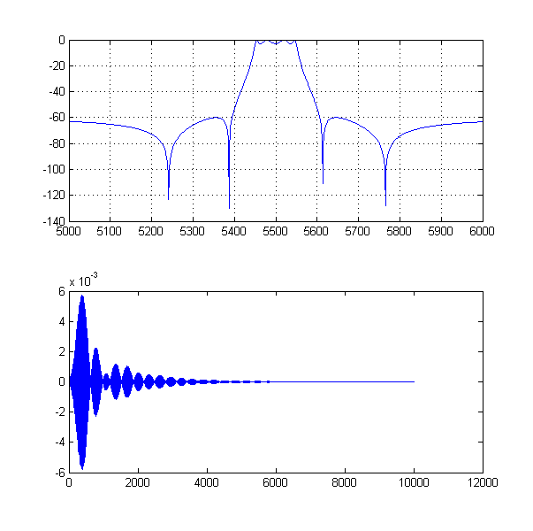

von Detlef _. (detlef_a)
mit nem IIR Filter als elliptischen Bandpass geht das ganz gut. Anbei
der Matlab Entwurf für die gewünschten Bandbreiten, 8.Ordnung, 3dB
ripple und 60dB Dämpfung.Das Bild zeigt den Frequenzgang und die
Impulsantwort. Das Filter schwingt 200ms oder so nach, schnell ist das
nicht. Ausserdem sind die Beträge der Pole so nahe an eins, dass man
eventuell mit 32Bit float Rechengenauigkeit nicht mehr hinkommt, sodass
man auf 64 Bit upgraden muss. Das gilt auch für eine integer
Implementation.
Cheers
Detlef
clear
fs=30000;
fsh=fs/2;
wp=[(5500-50)/fsh (5500+50)/fsh];
n=4;
rp= 3;
rs=60;
f=5000:6000;
[fb,fa]=ellip(n,rp,rs,wp);
[H f]=freqz(fb,fa,f,fs);
subplot(2,1,1)
plot(f,20*log10(abs(H)));
grid
subplot(2,1,2)
plot(filter(fb,fa,[1 zeros(1,10000)]))
return
