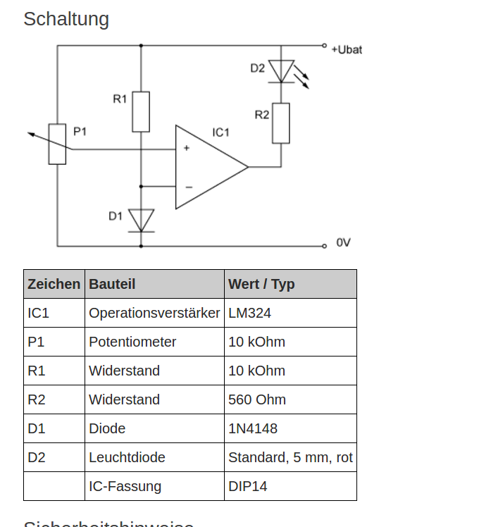

12V Bordnetz, Gleichspannung, Zu kontrollierender Bereich liegt zwischen
11V und 17V. Eine LED soll leuchten, wenn quasi der Strom unter den Wert
X (einstellbar mit Potentiometer) fällt. Ich weiß was ne Anode und ne
Katode ist. Habe mir bei die Elektronic Komponenten besorgt, in 2
Versuchen zusammen gebaut, aber alles was passiert, ist das die LED
permanent Leuchtet.
Wo ist der Fehler? Zudem weiß ich nicht, wie der OP tatsächlich belegt
ist, ob der eine Versorgungsspannung benötigt und wie er verlötet werden
muß. Auf dem Gehäuse des OP ist auch keine Kerbe wie üblich, dass man
erkennen könnte wo oben und unten wäre. Vielleicht ist der Poti auch
falsch verlötet, welche Pin ist welcher Abgang. Muß D1 vielleicht
andersrum eingelötet werden? Bin bissel ratlos, aber ihr hier seid ja
die Profis und könnt mir sicher helfen?!

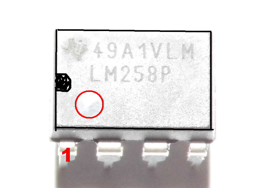

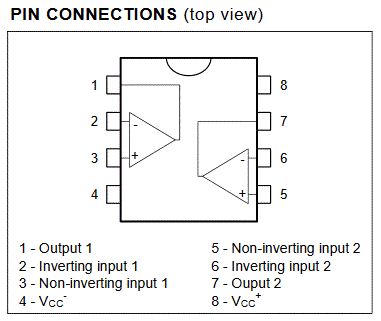

von MasterIvo (Gast)

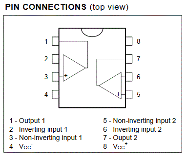

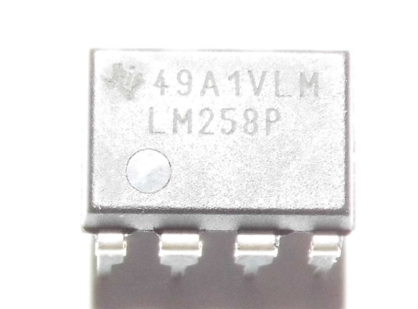

Das eine ist das "Datenblatt" des OP und das ist der gelieferte OP. Wie
rum ist der jetzt so wie auf dem Datenblatt?
von atzem (Gast)
Pin 8 ist Vdd_plus (positive Versorgungsspannung)
Pin 4 ist Vdd-Minus, also Ground
Runder Punkt auf dem rechten Bild markiert Pin 1.
von Teo D. (teoderix)
Der eingeprägte Punkt, ersetzt die Kerbe, markiert Pin1.
von Dieter W. (dds5)
Es gibt noch eine Seite mit den Abmessungen, die könnte helfen.

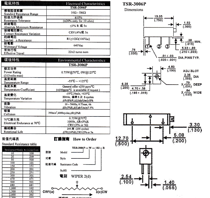

Nun habe ich noch das Problem mit dem P1. Pin 1 = +12V, Pin2 =
Grenzwertspannung Pin3 = GND?

von Michael B. (laberkopp)
MasterIvo schrieb:
> Wo ist der Fehler?
D1 ist falschrum.
MasterIvo schrieb:
> Zudem weiß ich nicht, wie der OP tatsächlich belegt ist
Schau ins Datenblatt, alles ist dokumentiert.
Natürlich.
> und wie er verlötet werden muß
Du solltest keine 14-polige Fassung für den 8-pol IC nehmen,
sondern eine 8-polige Fassung, dann passt er auch.
Ja.
Wenn man Pin1 an GND und Pin3 an +12V anschließt dann ist auch der
Drehsinn
"richtig" herum - im Uhrzeigersinn wird die Schaltschwelle höher.

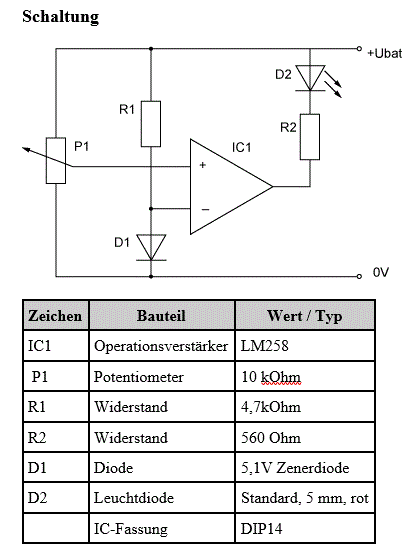

von Andrew T. (marsufant)
Geht ja wieder mal munter drüber && drunter hier am Freitag.
Also, damit das mal zum Ende kommt:
Natürlich ist Diode D1 im schaltbild falsch gepolt, denn eine (hier
5,1V) Z-Diode wird in Sperrrichtung betrieben.
Der Verbindungspunkt D1/R1 kommt an Anschluß 2 des LM258.
Ebenso empfehle ich R1 durch eine 1,2 kiloohm Widerstand zu ersetzen,
damit ca. 5..7 mA durh die Z-Diode fließen (das mögen lt. Datenblatt die
meisten dieser Dioden). 4,7 k lassen ca. 1...2 mA fließen, das kann für
manche Dioden zu wenig sein um einwandfrei zu funktionieren.
P1: Anschluß 2 an den Anschluß 3 des LM258
P1: Anschluß 1 an + Versogrung, Anschluß 3 an minus.
Drehen an P1-Einstellschraube im Uhrzeigersinn erhöht die Spannugn an
Anschluß 3 des LM258.
Und die LED an anschluß 1 des LM258.
Ground/GND an Asnchluß 4 des LM258, plus an Asnchlu8.
Die übrigen Anschlüsse des LM258 können unbeschaltet bleiben.
Vvorsichtige Menschen legen Anschlüsse 5 und 6 an GND: Ich würde das
empfehlen.
Und bitte anschluß 7 definitiv nicht an GND oder Plus legen, sondern
unbeschaltet lassen (zumindest in dieser Anwendung).
Uff, Pin1 des Potis ist CW? Da müsste IMHO die Spindel Linksgewinde
haben.

von Jörg R. (solar77)
Hallo MasterIvo,
die Schaltung hat 2 gravierende Nachteile:
a) sie ist stark Temperaturabhängig, eine Z-Diode ist nicht die optimale
Referenz. Es gibt spezielle Referenzen bzw. spezielle Komperatoren. Zur
Not tut es auch eine normale Led anstelle der Z-Diode.
b) die Schaltung hat keine Hysterese. D.h. das sie im Bereich der
Schaltschwelle "flattert".
Die Led leuchtet in deiner Schaltung wenn die Spannung am +Eingang des
OP's kleiner ist als die Referenzspannung. Ist das so gewollt? Ansonsten
müsstest Du die Led gegen GND anschließen. Sie müsste dann aber gedreht
werden.
Ja, und wie viele schreiben, ist die Z-Diode falsch herum gezeichnet.
Nur, so wie sie jetzt eingezeichnet ist arbeitet sie als normale Diode.
Die Schaltschwelle liegt also nicht bei ca. 5,1 Volt sondern bei 0,7
Volt.

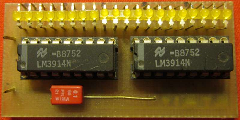

Gummiaufhängung und entsprechend robust.
Willst Du unbedingt selbst etwas bauen, sollte es eine LED-Kette sein -
habe ich mal für eine 6V-Anlage gemacht.
> Linksgewinde
> haben.
Sorry Dieter, aber der Scan oben im Post endet genau da, wo das
Wesentliche steht. Somit: AFAIR  as far as I (can) read...
Es sit aber für die Funktion nur marginal, solange der Pin 2 der
Schleifer ist und am IC Eingang angeschlossen wird.
Die übrigen beiden Anschlüße von P1: "Schlimmstenfalls " erniedrigt die
Uhrzeiger-Drehung die spannung, aber das ist dann lediglich ein
Schönheitsfehler.
Und dafür gibt es fertige IC's: LM3914

MasterIvo schrieb:
> Sie soll leuchten, wenn die Spannung, welche ich mit P1 eingestellt habe
> unterschritten wird. So wäre meine Vorstellung!
Dann ist die Led korrekt eingezeichnet. Die anderen Probleme bleiben
aber.

Bei den Anforderungen reicht die Qualität der Bauteile.
Das "Flattern" bewegt sich im Bereich von wenigen Millivolt.
Die gesamte Schaltung, vor allem der LM258, muss gegen Spannungsspitzen
geschützt werden. 14,4 Volt ist nicht der höchste Wert der erreicht
werden kann. Auftretende Spannungsspitzen können auch weit darüber
Eine 5,1V-Zenerdiode hat einen negativen Temperaturkoeffizienten.
Ca -2mV/°C
2 tausendstel Volt pro Grad!
Eine Bleibatterie hat ebenfalls einen negativen Temperaturkoeffizienten.
Da subtrahiert sich also noch was.
Also weniger als 2 tausendstel Volt pro Grad!
Er möchte einen Unterschied Grössenordnung Volt anzeigen.
Katastrophe! Wenn das mal gutgeht..
> Ich möchte die in Temperatur Bereich 12 bis 25°C betreiben.
> (SchönWetterFahrer)
Falls die Lichtmaschine es hinkriegen sollte, die Spannung innerhalb
Millivolt exakt auf dem per Poti eingestellten Wert zu halten,
ja, dann flackert die LED.
Die Z-Diode kommt problemlos mit 1mA wie mit 7mA aus, deine Änderung ist
also überflüssig, macht aber auch nichts kaputt.
Nö. Die Z-Diode ist gerade bei den gewählten 5.1V wesentlich stabiler
als eine LED.
http://www.vishay.com/docs/85604/bzx55-se.pdf
(TK quasi 0, Teststrom 1 und 5mA)
http://www.rohm.com/web/global/products/-/product/EDZV5.1B
Das ist nicht so schlimm, weil nichts mechanisches folgt. Die LED geht
wegen der Störungen halt nicht schlagartig an, sondern hat einen
Übergang in dem die immer heller wird.
von tom2003 (Gast)
Guten Abend,
ich habe zufällig die gleiche Schaltung als Screenshot.
Da steht nix von Z-Diode, sondern D1 = 1N4148.
Und die Schaltung funktioniert damit wie vom TO gewünscht.
Mit einer "Referenz" von 0,7V ist die Einstellung aber extrem fummelig.
Da steht der Schleifer bei 5 bis 6% des gesamten Einstellbereichs.
Auch der TK wäre dann mit etwa -38mV/K bei 13V katastrophal schlecht.
von Manfred (Gast)
Grins :-) Die baugleiche Platte hat über 10 Jahre am Motorrad *)
gehangen, und zwar ohne irgendeine zusätzliche Schutzbeschaltung - lebt
noch immer.
*) Suzuki RV125 mit 6V Schwunglichtmagnetanlage
Ob sie wirklich funktioniert, wäre mal in der Praxis zu belegen. Unnötig
dicht über -Ub des OP, den Einstellbereich des Potis nicht begrenzt, ich
nenne das eine sehr schlechte Dimensionierung.
von tom2003 (Gast)
Bin mir nicht ganz sicher, aber ich glaube das Poti hatte nur 1K, ich
hatte mit 5V und 12V Schaltschwelle probiert, lies sich einwandfrei
einstellen.
Hatte es aber wirklich nur aus Neugierde auf dem Steckbrett getestet.
Tom
> einstellen.
Zum einen könnte er das Poti kleiner wählen, zum anderen würde ich den
endgültigen Abgleich sowieso mit Festwiderständen machen.
Dann kann er die Diode so eingebaut lassen wie sie eingezeichnet ist.
Sie arbeitet so als "normale" Diode?

Der LM3914 ist zwar schon Retro, es gibt ihn aber noch zu kaufen.
Auf meinem Bild "8702" 30 Jahre alt, dürfte das auch etwa der
Bauzeitpunkt der Anzeige sein.
So, habe es 3x mal so nachgebaut wie beschrieben, aber alles ohne
Funktion. Am Ausgang vom LM kann ich nur 1,83v messen. Keine Ahnung wo
der Fehler versteckt ist... Falls jemand noch ne Idee hat..?

MasterIvo schrieb:
> Keine Ahnung wo der Fehler versteckt ist
Offensichtlich Stromversorgung am LM258 vergessen.

tom2003 schrieb:
> Guten Abend,
