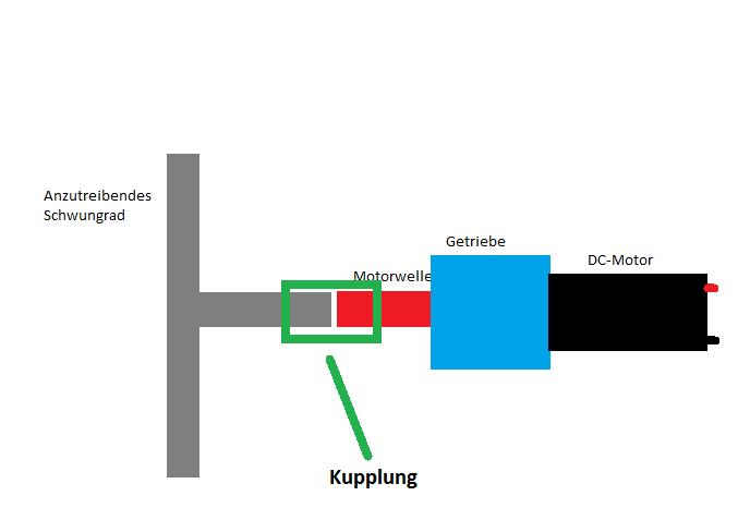

Hallo liebes Forum!
Ich muss für ein Abschlussprojekt ein Schwungrad durch einen
Getriebemotor antreiben.
Da das Schwungrad einen Encoder (Drehgeber) darstellt, eine Masse von
etwa 5 kg hat und die Schwungscheibe durch den Motor ODER per Hand
gedreht werden soll, brauche ich hierfür eine Kupplung zwischen Welle
der Schwungscheibe und Welle des Getriebemotors.
Die Kupplung soll per Hand ein/ausgekuppelt werden, und das möglichst
einfach. Ich suche also etwas "zwei-gliedriges", wodurch man einfach
durch einen Art Schnapp-Mechanismus Motorwelle von Schwungradwelle
trennt, am besten ohne Werkzeug.
Wichtig wäre außerdem, dass die Position des Schwungrads und die des
Motors beim Trennen/Verbinden NICHT verändert wird.
Ich stelle mir da eine Art Kardanwelle zwischen Schwungradwelle und
Motor vor. Ist sie ausgekuppelt, baumelt die Kardanwelle in der Luft.
Kuppelt man sie ein, dann ist sie das Bindeglied zwischen Motorwelle und
Schwungradwelle.
Im einfachsten Fall wäre eine Art "starrer Schlauch", den man von einer
Wellenseite einfach abziehen könnte. Aber das wäre eine ziemliche
Fummelei und hat vermutlich auch keine ausreichende Lebensdauer, wenn
man diesen "Schlauch" desöfteren abzieht/aufsteckt.
Im Anhang befindet sich eine kleine Skizze vom Ganzen.
Könnt ihr mir weiterhelfen, wo ich genau so eine Kupplung finde?
Ich hoffe ihr könnt mir helfen und ich habe es einigermaßen verständlich
formuliert?
Danke!

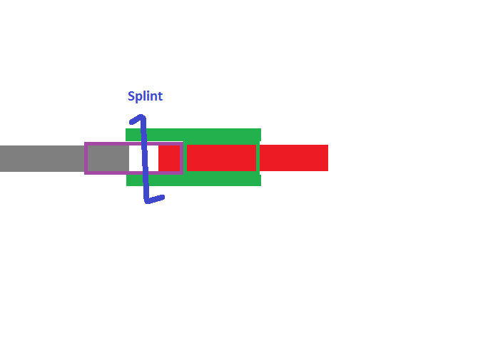

Gast #4938993
Noch eine Idee am Rande (siehe Anhang).
Wenn man auf beide Wellen eine Hülse montiert und diese dann mit einem
Art Splint verbindet...diesen Splint könnte man beim Auskuppeln
rausziehen und es würde sich die Kupplungshälfte der Schwungscheibe "in"
der Kupplungshälfte des Motors drehen.
Ich hoffe es wird verständlicher.
#4939330
> einfach
Währed es dreht oder nur im Stillstand ?
Eine verschiebbare Hülse,
auf beiden Seiten ein Splint in offenen Schlitz,
kann sinnvoll sein.
Oder auch Achskupplungen mit Madenschrauben auf Weldonflächen der Achsen
und auf einer Seite die Madenschraube lösen wenn man entkuppeln will.
Oder einen "Teller" auf die Motorrachse oder Schwungschibenachse,
verschiebbar mit Split in Shclitz und eine Feder die ihn wegdrückt
der an die Schwungscheibe drückt und damit beschleunigt.
Diesen Teller dann mit einem Hebel von der Schwungscheibe wegdrücken
wenn man auskuppeln will, das ist sehr nah an einer Autokupplung
und auch während des Drehens möglich.

Gast #4939460
Hülse drüberschieben, 2 Bohrungen machen, je 1 Splint reinstecken,
fertig.
Verbindung wird getrennt, indem 1 Splint gezogen wird.
Gast #4939512
> So wie ich diesen Satz verstehe geht es nicht mit einem Splint, denn
> dann müsste das Rad zum Verbinden erst passend gedreht werden.
Verstehe ich so, daß die Welle in genau einer fixen Position zur
Schwungscheibe stehen darf. Vieleicht wegen eines Absolut-Winkelsensors.
Also würden praktisch alle genannten Lösungen so nicht gehen. Auch die
Splint Methode hat zwei mögliche Positionen.
Statt dessen bräuchte man eher wine verschiebbare Hülse mit Keil und Nut
oder eine andere Form, die man nicht verdreht einrasten kann.
>fertig.
Darauf wird es wohl oder übel hinauslaufen a la "Poti-Kupplung".

Moin,
wenn's nicht zu groß und klobig ist:
Bohrfutter von ner Bohrmaschine.
Das kriegste auf die antreibende Welle rauf,in die Bohreraufnahme kommt
die angetriebene Welle rein. Die 10mm Wellendurchmesser passen da ja
rein.
Damit kannst Du den Kraftschluss herstellen und trennen, ohne dass die
Wellen sich verdrehen.
Andere Alternative, allerdings noch größer: Elektromagnetische Kupplung
aus dem Bereich Kfz-Klimaanlagen. Durchmesser sind dort um die
100-120mm.
Oder sowas hier:
http://at.rs-online.com/web/p/kupplungen-magnetisch/4889188/
