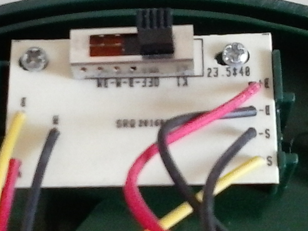

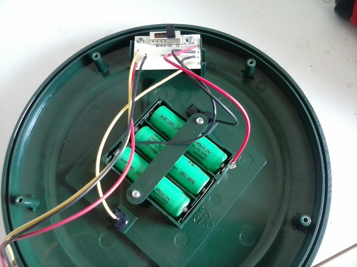

Habe den einen Solar Maulwurfschreck  der nach leerem Accu nicht wieder
einschaltet
obwohl der Accu geladen ist
Ich muss ihn am on off Schalter aus und einschalten dann geht er wieder
Gibts eine einfache möglichkeit (zb.: mit einer Drahtbrücke)
das ding so zu verändern dass es nach leerem Accu automatisch wieder
einschaltet ?

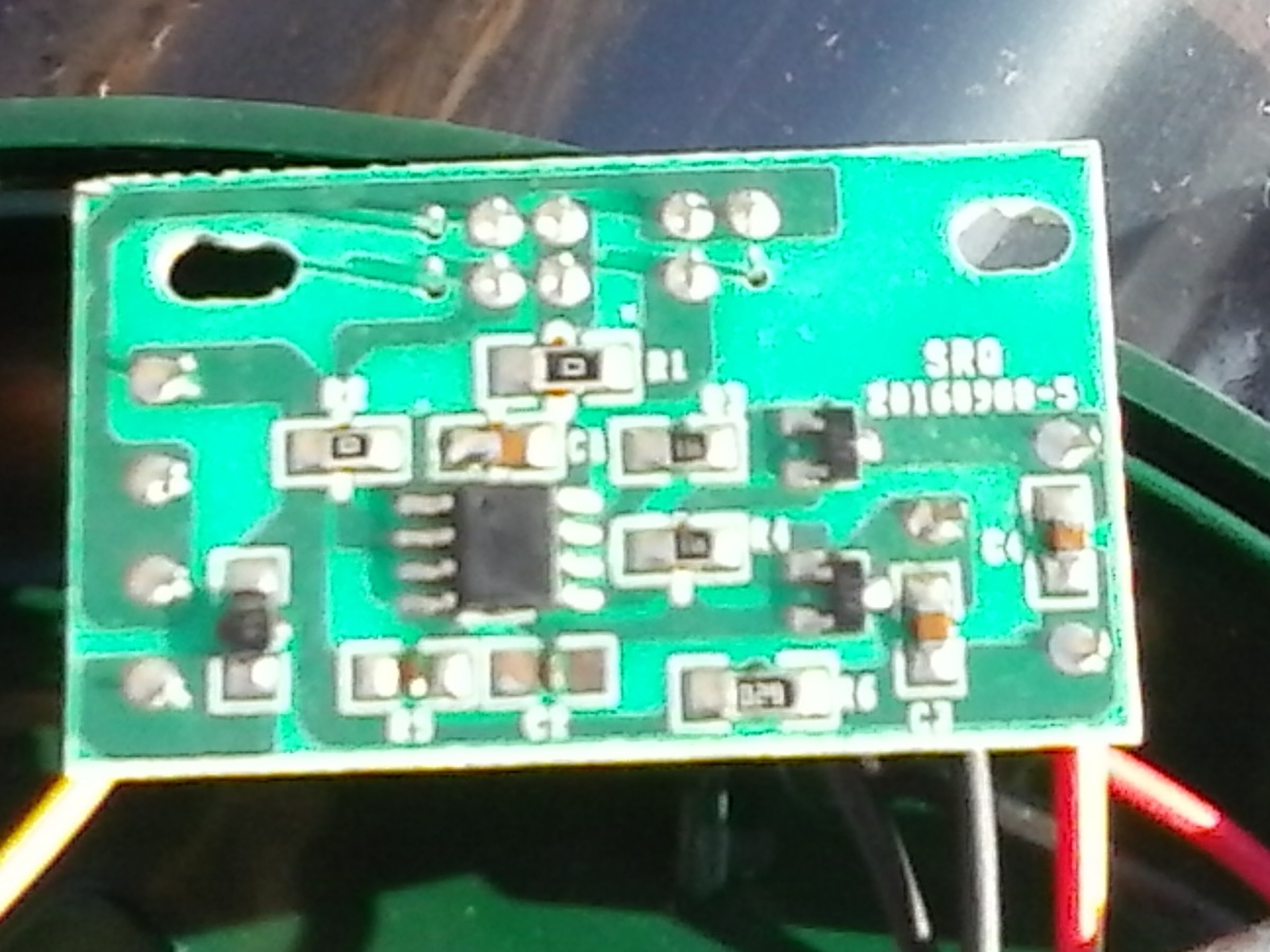

Gast #4939133
nochmal... rolleyes
Ich würde gern (andere auch) die Schaltung von der Platine mit dem Auge
"rekonstruieren".
Wie sollen wir Dir helfen?
(das Bild in der Mitte ist doch auch gut geworden und verwertbar)

Gast #4940111
Gerald B. schrieb:
> Kannst du nur was
> bauen, was bei Strom wieder da periodisch versucht, das Ding wieder
> einzuschalten.
Und das geht garantiert schief, braucht viel Hysterese plus
Zeitverzögerung.
1. Das Gerät schaltet ab, weil leer.
2. Akku wird geladen.
3. Akku erreicht Einschaltspannung.
4. Gerät schaltet ein, braucht Strom.
5. Akku hat noch nicht genug Energie, Gerät schaltet ab.
Weiter bei Punkt 3 - und das tagelang.

Gast #4941076
Und was lernen wir daraus?
Gerät schaltet zu früh wieder ein. Dieser Teufelskreis lässt sich mit
ein bisschen Nachdenken durch eine vernünftige Wahl der
Wiedereinschaltschwelle durchbrechen.
