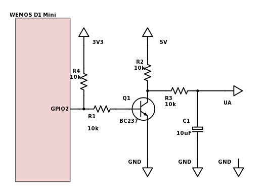

ich muss von einem WEMOS D1 Mini Board den berüchtigten GPIO 2 (D4)
nutzen. Der GPIO 2 wird für eine PWM benutzt.
Folgende Überlegung:
An der PWM hängt ein Fahrtregler, welcher bei 5V (nicht 3.3V!) voll
durchgesteuert wird. Wenn ich den ESP8266 flashe, muss der GPIO2 auf
HIGH stehen (somit würde der Motor also mit Vollgas laufen).
Ich habe jetzt eine Kollektorschaltung an den GPIO2 gehängt.
Damit schlage ich 2 Fliegen mit einer Klappe:
- Es gibt automatisch eine Invertierung, so dass ich beim Flashen kein
Motorvollgas habe
- ich kann als analoge Ausgangsspannung 5V statt 3.3V erzeugen
Das Problem:
Jetzt lässt sich der WEMOS nicht mehr in der Schaltung flashen.
Ich verstehe es nicht. Der GPIO2 hat intern einen 10kOhm Pullup
Widerstand und hängt über ein 10kOhm Widerstand an der Basis des
Transistors BC237.
Warum zieht mir die Basis des Transistors das Potential so weit runter,
dass es kein HIGH mehr für den ESP8266 ist? (Kollektorstrom ca.
5V/10000kOhm)
Selbst mit einem externen Pullup Widerstand (auch 10kOhm) klappt es
nicht.
Das Dumme ist, dass ich nichts messen kann:
Sobald ich den WEMOS D1 Mini in die Schaltung einsetze, fängt der munter
an die PWM zu bedienen - somit kann ich die Spannung an dem Pin nicht
messen - flashen kann ich nicht.
Wenn ich den WEMOS nicht in die Schaltung einsetze, dann habe ich keine
3.3V und der Pullup-Widerstand kann nicht arbeiten...
Keine Ahnung, wie ich das lösen soll / kann?

dost0011 schrieb:
> Vielleicht ist der Pullup mit 10k auch zu wenig...
Oder der Basiswiderstand zu klein, mach den mal auf 220k oder so. Mit
10k Pullup und 10k Basiswiderstand krebst der Portpin als Eingang ja
max. auf halber Betriebsspannung rum (Basisdiode vernachlässigt).

Gast #4942107
also es läuft jetzt auch ohne OTA...
Grund: der Pullup war mit 10K zu schwach und der Basiswiderstand mit 10K
zu heftig. Basiswiderstand auf 100K erhöht und Pullup auf 4.7K und es
lief sofort zuverlässig.
Nur für alle, die mal vor demselben Problem stehen...
dost0011 schrieb:
Die Basis liegt etwa auf 0,7V und R4+R1 teilen sich die restliche 2.6V,
bleiben also 2V am GPIO als Input. Warum hängst du R4 nicht an 5V und,
falls der ESP8266 keine Schutzdioden drin hat, noch eine Schottky-Diode
vom GPIO nach 3V3.
