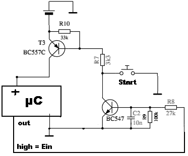

So einfach gehts aber nicht. Ohne GND hängt der ganze Arduino nur an 5V
und wird das Gate des FETs evtl. wieder hochziehen, oder über den Pin
weiter GND bekommen und weiterlaufen?
Was kann ich bei der gestrichelten Leitung mit den Fragezeichen
"reinflicken", damit die Schaltung funktioniert?

Gast #4939555
Hallo, ich bins nochmal.
Hab jetzt in meine Low-Side-Schalterei noch einen kleinen PNP
reingestrickt, jetzt scheint es für mich aufzugehen:
Selbsthaltung vom Arduino, wenn der Pin auf Low gezogen wird.
Selbsthaltung aus, wenn der Pin auf High geht.
Wenn der Arduino keinen Saft mehr bekommt, ist alles um die Basis des
PNP herum auf High und ok.
Die Kritzelei des Schaltplans mag schon unübersichtlich sein, aber die
Zahl der Bauteile ist überschaubar, das krieg ich schnell auf
Lochraster.
Sieht jemand da noch ein Problem mit der Power-Schaltung?

Gast #4939632
TomH schrieb:
> Highside? Lowside? AVR-Transistortester?
> Da wird mit einem Bipolar-Transistor geschalten, BC557.
> Verliert Durchlaßspannung und ist er -
> wenn abgeschaltet - wirklich ganz aus?
Ja!
Ich habe mal aus dem Transistortester die Ecke ausgeschnitten und mit
Paint umgemalt, siehe Anhang! Der T3 darf und sollte bei Deiner geringen
Spannung ein P-Kanal-MOSFET sein, aber ein Logic-Level Typ, der bei 3V
UGS sicher offen ist.
Wenn dem µC +Ub fehlt, hält der den BC547 zu und der obere PNP bleibt
über den R10 geschlossen. Der µC und der Rest Deiner Schaltung behalten
einen definierten Bezug zur Masse. Schalten im GND halte ich für Pfusch
mit hohem Risiko auf Fehlfunktionen.
Gast #4939712
Natürlich ist Highside schalten "schöner" und "sauberer" im Schaltplan
und für die Übersicht.
Aber wenn die ganze nach der Power-Schaltung folgende Beschaltung NUR
die vom Mosfet geschaltenen GND als GND kennt, dann müßte es eigentlich
auch gehen.
Aber gut, ich schau mal nach Logic-Level P-Mosfets. Selbiges als N-Kanal
wär halt leicht aus der Grabbelkiste hergegangen.

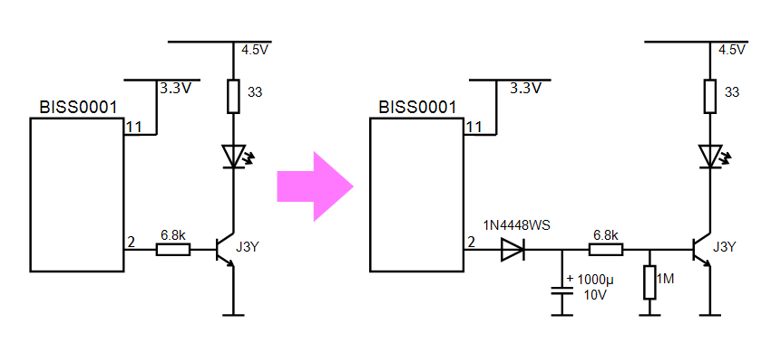

TomH schrieb:
> Erzeugt die Entladekurve eines Kondensators am Gate eines Mosfets auch
> wirklich eine schöne langsame Annäherung des LED-Stromes an Null?
Ich halte es für unwahrscheinlich, dass das ordentlich läuft. Du
müsstest den Spannungsbereich UGS gegen den Widerstand RDS ermitteln und
sauber den passenden Bereich finden.
Zusätzlich wird das nicht lineare Helligkeitsempfinden des Menschen ein
Problem.
Ich wollte auf diesem Wege das harte Einschalten von LEDs dem einer
Glühlampe annähern, also nur ein paar Dutzend Millisekunden - mißlungen.
