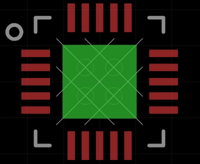

Ich habe Platinen bestellt auf der sich ein kleiner QFN Chip mit
Thermalpad befindet. Der Leiterbahnenhersteller hat allerdings das
Thermalpad mit Lötstopp überzogen. Ich habe tatsächlich keine Maske
drüber gelegt, da ich davon ausgegangen bin, dass die "Pads" automatisch
eine Lötstoppmaske bekommen. Liege ich da nun falsch, oder hat der
Hersteller hier gepennt?
Im Angang seht ihr das Package.
Schlechte Idee.
Guckst du dein eigenes Bildchen an, würde ich mal sagen JA.
> hat der
Nö.
Da musst du sicher einiges mehr an Umsatz generieren, das Er dich
anruft, um dir mitzuteilen das da was nicht stimmen kann.
