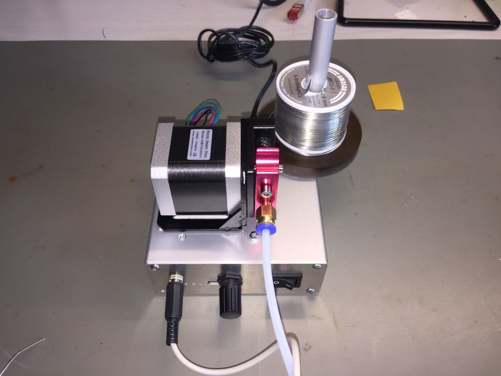

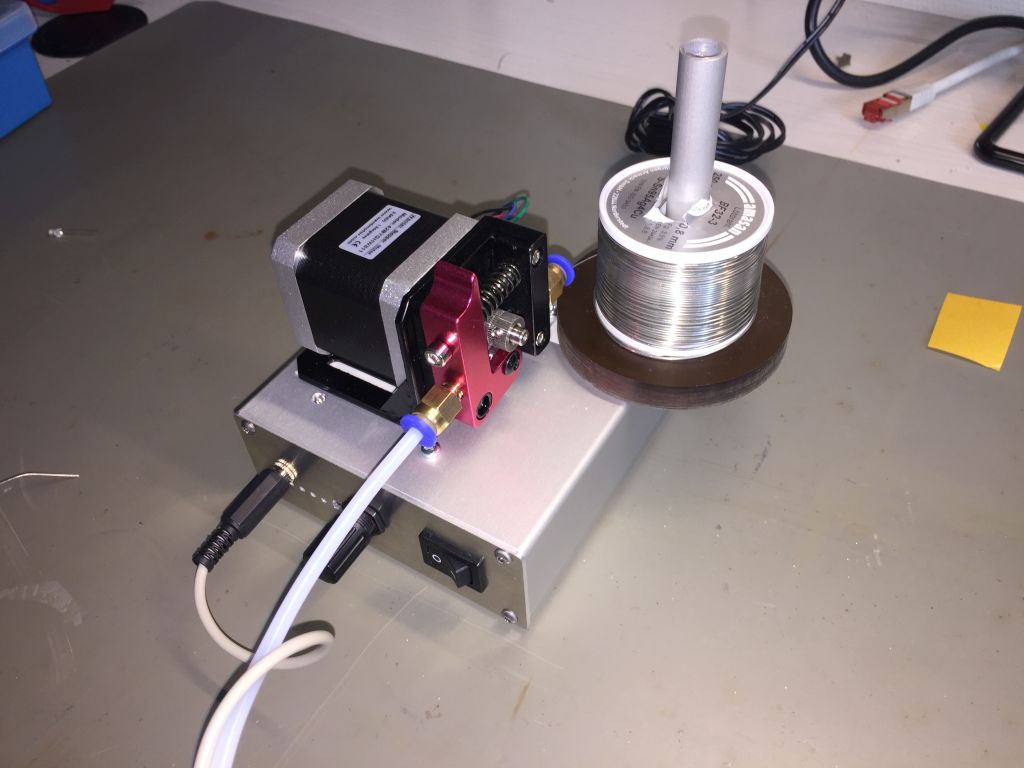

Da ich neuerdings sehr viel löte habe ich mir mal aus einem Arduino
Nano, einer China-Endstufe und einem kleinen Schrittmotor ein
Maschienchen gebastelt mit dem ich auf Knopfdruck Lötzinn nachschieben
kann.
Ich nutze dafür einen der bei Ebay zu erstehenden
3D-Druck-Vorschubmechanismen. Das Ganze ist in ein altes Alugehäuse
eingebaut, grob, aber funktioniert, ist ja nur für den internen Gebrauch

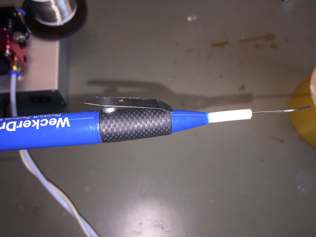

Das schiebt den Lötdraht jetzt druch einen Teflonschlauch zum
"Handstück", bestehend aus einem entkernten Kugelschreiber, dem ich ein
sehr leichtgängigen Kontaktmechanismus spendiert habe.
Damit lässt sich sehr feinfühlig Lötzinn nachschieben, eine echte
Erleichterung.
Vielleicht als Anregung, falls das mal jemand benötigt.

#4954269
Sehr nette Idee!
wie sieht es denn mit Perforierung des Lötzinns durch das
Vorschub-Zahnrades aus?
wird das Lötzinn nach einigen Tagen Nichtbenutzung zerquetscht, da wo
ein eingespannt ist?
Hast Du auch mal SMD-Zinn probiert?

OP #4954308
Ich habe momentan 0,8mm Zinn drin, dünner geht nicht weil der Vorschub
dann manchmal hängen bleibt.
Das Zinn wird gerändelt, aber nicht gequetscht, weil das Andrückrad eine
Rille hat.
