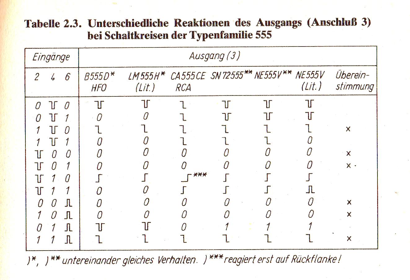

von Lutz (Gast)
Sicher das das ein NE555 ist?
Und wie ist der kaputtgegangen?
Wer sagt, das der nächste an der Stelle länger hält und nicht gleich
wieder kaputtgeht?
Und zu guter Letzt noch ein kleiner Anhang...
