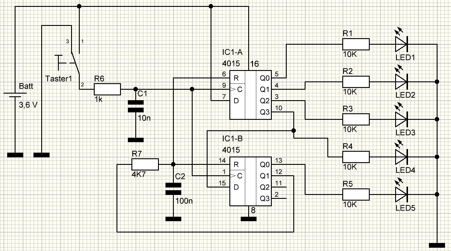

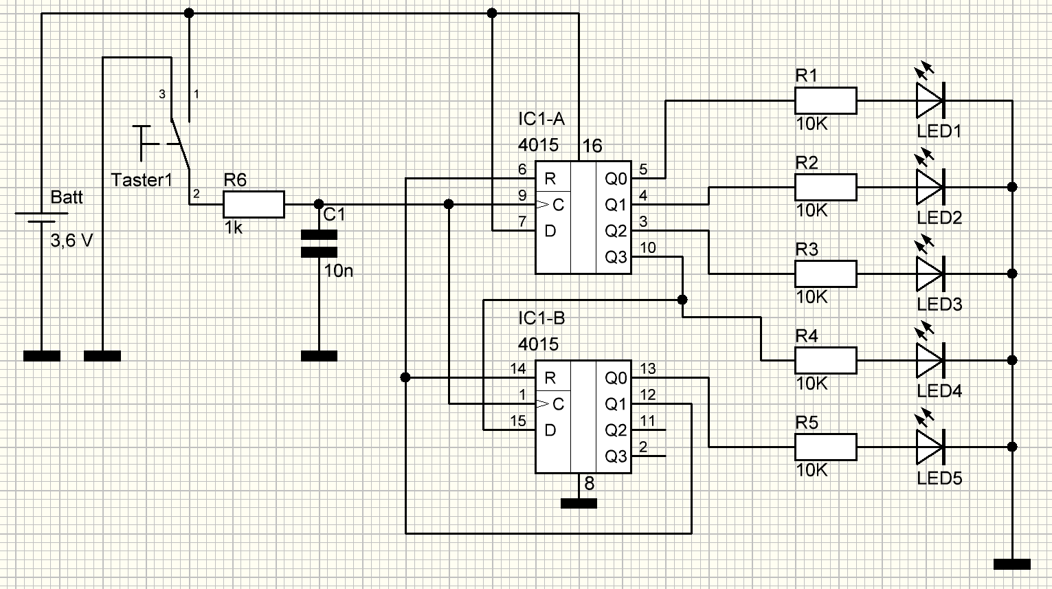

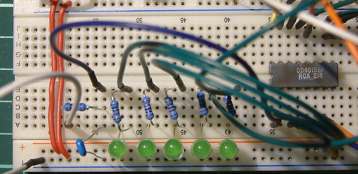

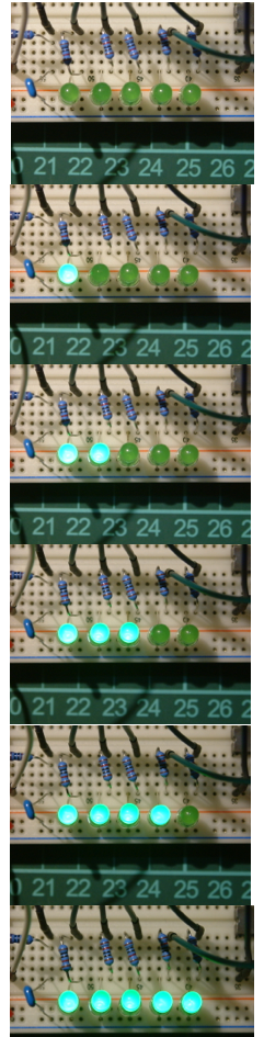

#4944629
hier eine Lösung des Problems mit dem CD4015. Der Chip besteht aus 2
Stück 4-Bit Schieberegistern. Mit jedem Tastendruck wird eine LED mehr
eingeschaltet. Mit dem 6 Impuls geht Pin12 (IC1B, Q2) auf "H" und
resetet beide Schieberegister. Damit gehe alle Ausgänge auf "L" und das
Spiel beginnt von vorn.
Die Versorgungsspannung beträgt 3,6 Volt.
Die verwendeten Leds leuchten über Vorwiderstände von 10K mit ca. 125uA
hell genug. Die Schaltung benötigt so max. ca. 620uA (0,62mA).
Die Tastenentprellung erfolgt über eine RC-Kombination. Ich habe für C
10nF und für R 1K verwendet. Damit funktioniert es ohne Probleme. Ggf.
sind hier aber Anpassungen erforderlich. Alternativ kann eine andere Art
der Entprellung verwendet werden.
Der Taster muss einen Wechselkontakt haben.
Der in anderen Kommentaren erwähnte 74HC164 sollte genauso gut
funktionieren.
Die Lösung mit dem 4017 bzw. 74HC4017 benötigt 14 Dioden.
#4944657
So eine Tastenentprellung funktioniert nur störungsfrei wenn der
IC-Eingang eine Schmitt-Trigger Funktion besitzt, wie der 74HC164, nicht
der CD4015.
Auch die Rückführung von IC-1B Q1 nach MR kann ein Problem sein: Es ist
eine race condition, es werden nicht unbedingt alle Bits gelöscht.
Dein Glück, wenn es bei dir funktioniert, aber es gibt
Verbesserungspotential.

#4945065
Jörg R. schrieb:
> Wie meinst Du das? Liegt der Resetimpuls evtl. nicht lange genug an?
Ja, RESET wird aktiviert, wenn Q1 von IC1-B aktiv wird und
zurückgenommen wenn dieser Ausgang geRESETtet wurde.
Da kann es durchaus sein, daß die anderen Bits des Schieberegisters,
z.B. IC1-A Q2, noch nicht auf 0 zurückgestellt wurden und einfach an
bleiben weil RESET für sie zur kurz aktiv war.
Eine Verzögerung oder Impulsverbreiterung wäre sinnvoll, so wie ich sie
durch 4k7/100nF gemacht habe.

#4960801
Jörg R. schrieb:
> Vielen Dank für die Rückmeldung, die Problematik habe ich nun
> verstanden. Ich werde das auch mal mit dem Oszi messen.
So, wie schon geschrieben habe ich die Option von Michael B.
nachgerüstet und den Plan korrigiert. Neu dazugekommen sind C2 und R7.

bei geringerer Spannung schon resettet als R von IC1A. Also besser einen
Schmitt-Trigger hinter dem RC Glied. Der muss auch bei CLK davor, denn
der CD4015 besitzt keine internen Schmitt-Trigger. Der 74HC164 schon und
der hätte auch nur einen RESET-Eingang, aber den mag man ja nicht,
obwohl schon drauf hingewiesen wurde.
#4961540
Michael B. schrieb:
> Theoretisch gut, praktisch kann es zu Problemen kommen, wenn R von IC1B
> der CD4015 besitzt keine internen Schmitt-Trigger...
Hallo Michael,
wenn der TO noch Interesse hat setzte ich noch einen Schmitt-Trigger vor
die Eingänge. Das ist dann halt ein IC mehr. Ich denke da an einen
CD4093. Vier Nand-Gatter mit Schnitt-Trigger Funktion. Jeweils 2 Gatter
hintereinander. Damit ist die Negierung wieder aufgehoben und alle
Gatter wären verbaut. Alternativ nehme ich den CD40106.
Wie gesagt, bei mir funktioniert die Schaltung so wie auf meiner ersten
Zeichnung. Mir ist aber klar das es bei Exemplarstreuungen anders sein
könnte.
Michael B. schrieb:
> Der 74HC164 schon und der hätte auch nur einen RESET-Eingang, aber den mag
> man ja nicht
Doch, ich würde auch den 74HC164 nehmen. Der 4015 kam mir nur in den
Sinn weil er wenig Strom verbraucht. Die Schaltung kann, so wie sie
jetzt ist, mit einer Knopfzelle CR2032, besser CR2450 oder CR2477,
betrieben werden. Alternativ natürlich auch mit 2 AAA oder AA Zellen.
Zur Schaltung von Dir, rund um den 74HC164, habe ich noch eine
Verständnisfrage. In der Schaltung liegt der CLK-Eingang über die
Widerstände 4K7 und 47K an +5V und wird zum über den Taster gegen GND
geschaltet. Der Eingang reagiert aber doch eigentlich über: (Zeile aus
dem Datenblatt): > "CP Clock Pulse–Positive Edge Triggered", also beim
Wechsel von Low auf High
Habe ich hier ein Verständnisproblem, oder deute ich die Zeichnung
falsch?
Michael B. schrieb:
> Nimm ein 74HC164 oder anderes parallel out Schieberegister, möglichst
> mit Schmitt-Trigger Eingängen
> https://www.diodes.com/assets/Datasheets/74AHC164.pdf
>  +5V
>   |            LEDs
>   +---------R--|>|---------+  74HC04
>   +---------R--|>|-------+ |    | \
>   +---------R--|>|-----+ | | +--|  )o-+
>   +---------R--|>|---+ | | | |  | /   |
>   +---a-----R--|>|-+ | | | | |        |
>  4k7  +--4k7--+--|CLR           DSA|--b
>   |           |  |     74HC164     |  |
>   +--47k--+---(--|CLK           DSB|--+
> Taster  100nF 100nF
>  GND     GND GND
