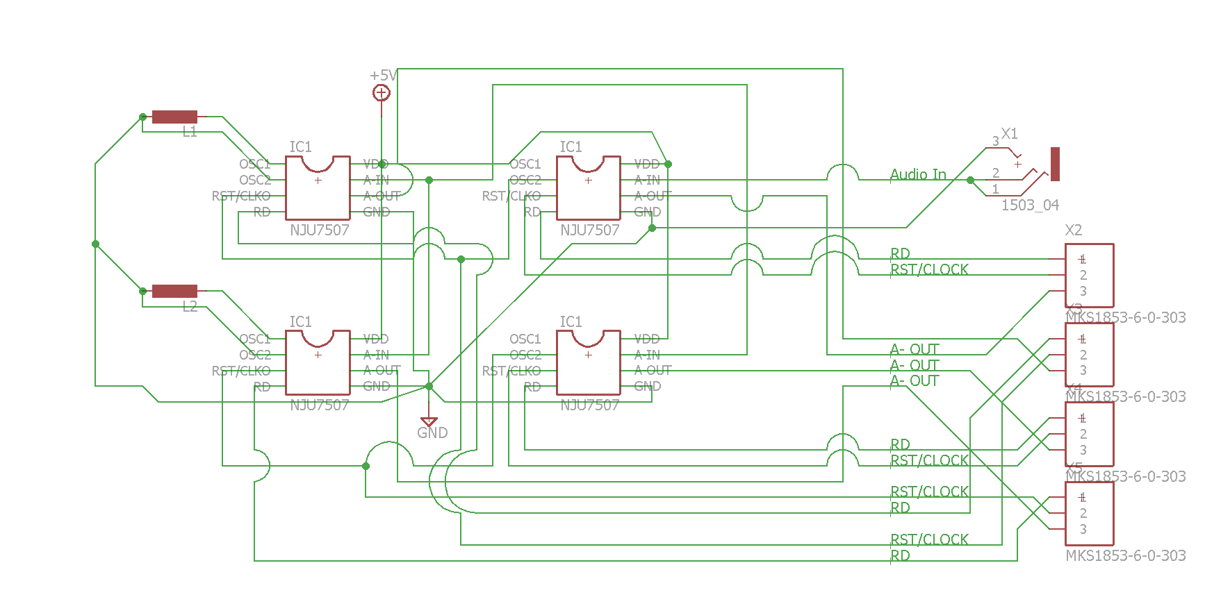

Ich bin gerade dabei ein Projekt zu entwickeln, bei dem ein analoges
Audiosignal, durch 4 NJU7507 IC's in 20 Frequenzbänder gespalten wird
(siehe meinen nicht gut lesbaren Schaltplan), diese dann von einem
Arduino analysiert und am ende über 20 Laserdioden wieder ausgegeben
werden.

von tommy (Gast)
Kilian B. schrieb:
> Ich bin neu in diesem Forum und würde mich selber als erfahrenen
> Anfänger bezeichnen :D
Als erfahrener Anfänger nimmt man nicht 4 mal IC1 ;-)
Bekommst Du da keine Fehlermeldung?
Wie kommst Du auf 20 Frequenzbänder?
Das IC kann 7, oder kaskadiert 14 Frequenzbänder.
Osc1 und Osc2 werden mit einer R/C Komination beschaltet,
nicht mit einer Induktivität (bei Dir L1 und L2).
Die Audio-In Signale am Stecker direkt zu verbinden ist nicht so gut.
Audio-In geht nur auf das IC1 rechts oben.
Abblockkondensatoren fehlen an allen ICs.
Dein Schaltbild ist, vorsichtig ausgedrückt, ......

von Luca E. (derlucae98)
Einsicht ist der erste Weg zur Besserung. Warum dann nicht gleich
ordentlich zeichnen?

von Kilian B. (kiljab)
Ich hab in dem Programm ausversehen den Befehl für einen automatischen
Namen gegen IC1 ersetzt :D Aber im Hintergrund sind sie als IC1,IC2...
bezeichnet.
Ah ja Also eine R/C Kombination mit 13Kohm und ein 220pf Kondensator.
Da hatte ich vor das Audiosignal mit OP-Amps an die chips zu bringen.

Klingt machbar. Als steuerbare Stromsenke z.B.:
LM324 (super billig, Eingang geht runter bis GND, Versorgungsspannung
bis runter zu 3V), so beschaltet wie Figure 29 im Datenblatt :
http://www.ti.com/lit/ds/symlink/lm2902-n.pdf
Transistor vielleicht BC337 (fuer etwas hoehere Leistung;
falls noch hoeher: z.B. BD139).
Geschaltet ueber Spannungsteiler (oder besser R und zwei Dioden /
eine Leuchtdiode, um durch deren Kennlinie Spannungsvariationen
am Digitalausgang etwas abzumildern; Strommess-R entsprechend
dimensionieren) am digitalen Ausgangspin.
Theoretisch kannst Du das auch nur mit Transistor
und einer Diode zur temperaturkorrigierten Vorspannungserzeugung
aufbauen, so wie hier in Bild 5 (gut thermisch gekoppelt):
https://www.elektronik-kompendium.de/public/schaerer/currled.htm
Da ist jedoch die Streuung der Stroeme groesser.
Auch im Worst-Case (hohe Temperatur) darf der Maximalstrom
nie ueberschritten werden. Oder kaufst Du Lasermodule
(Laserdiode bereits mit Stromquellenplatinchen und Photodioden-
rueckkopplung)?
5V Vorwaertsspannung hoert sich naemlich sonderbar an.
Falls Modul, ist natuerlich keine Stromregelung notwendig; dann
einfach mit Transistor ansteuern.
5mW sind kollimiert schon nicht ungefaehrlich!
Unterschaetze nicht, auf welche Ideen betrunkene Leute so
kommen (wer kann laenger in den Laser schauen, ohne zu blinzeln .....)
Viel Erfolg!
Quarktasche schrieb:
> vielleicht noch unterstuetzt durch
> einen IO-Expander, z.B. PCF8575
Ja genau das hatte ich auch vor. Der Leonardo wird mir nicht genug Pins
bieten.
> Die einzelnen NJU7507 (so Du sie denn
> tatsaechlich verwenden willst)
Wie gesagt, ich habe meiner Meinung nach keine besseren gefunden. Wenn
du aber eine Alternative hast mit möglichst mehr als 20 Frequenzen,
würde ich auch diese verwenden. Ist halt doof das dieser Chip obsolet
ist.
Zu dem ADC... Es reicht wenn er 4 Channels hat oder? Dann muss ich mich
da mal einlesen und einen passenden ADC finden.
Was ist ein Strommess-Widerstand?
> LM324
Dann bräuchte ich davon 7 Stück und 28 Stück vom BC337?
Die BC337 werden dann wie in Abbildung 29 eingesetzt?
Ich werde mich jetzt mal durch die Datenblätter lesen, damit ich nicht
zu viele Fragen stelle :D
> rueckkopplung)?
Das Einzige was dran ist, sind 2 Kabel (+ und -) und ein SMD Kondensator
oder Widerstand. Bei einem Angebot steht bei, dass eine Laserschaltung
von Nöten ist. Also gehe ich mal stark davon aus, dass ich sie nicht
einfach mit Transistoren ansteuern kann.

von Quarktasche (Gast)
Der ADC befindet sich bereits als Peripheriekomponente
im Atmega32 auf Deinem Leonardo-Board!
> ist.
Der ist obsolet, weil man sowas heutzutage komfortabel im
Mikrocontroller
loest. Selbst der (olle) Atmega32 kann dir mit FFT locker
 256 Frequenzbaender in wenigen Millisekunden berechnen.
Ok dann hatte ich doch richtig gedacht, aber falsch verstanden :D
>> ist.
> Mikrocontroller
Aber komfortabel ist auch mal langweilig.
Wenn ich nicht an die Chips komme, werde ich es auch so machen.
Habe aber grade gesehen, es gibt auch eine FHT Library, die anscheinend
schneller ist als die FFT. Sollte ich also auf die FHT zurückgreifen?
Das ist eine tolle Gelegenheit, sich mit Signalverarbeitung
auseinanderzusetzen!
Wenn Du herausfindest, was FFT und FHT machen,
kannst Du Deine Frage selbst beantworten :D
(Die Phasenlage ist Dir bei Deiner Anwendung egal,
Du benoetigst nur die Amplitude oder deren Quadrat)
Viel Erfolg!
von Klaus (Gast)
Dieter F. schrieb:
> Bei zeitkritischen Anwendungen sind die IC's von IC-Haus zu empfehlen -
> aber so wird jeweils ein Transistor oder ein ULN... mit Vorwiderstand
> auch ausreichen.
In diesen Billiglasern ist die Stromquelle AKA Vorwiderstand schon
eingebaut. Einfach, je nach Typ so 4 bis 5V anschließen und fertig (wie
eine LED mit Widerstand). Der Strom ist etwas hoch für einen Portpin, so
40mA, aber mit einem kleinen Transistor oder FET ist das leicht zu
schaffen. Ein ULN wäre unterfordert, hat aber ein schön kompaktes
Gehäuse.
Und was sie leisten sieht man an Werbekugelschreibern mit eingebautem
Laserpointern, die man allenthalben bekommt. Wenn einem die Lieferzeit
aus China zu lang ist, kann man da schon mal einen herauspopeln. Aber
vorsicht beim Löten, die Linse ist aus Kunststoff und schmilzt schnell.
MfG Klaus
