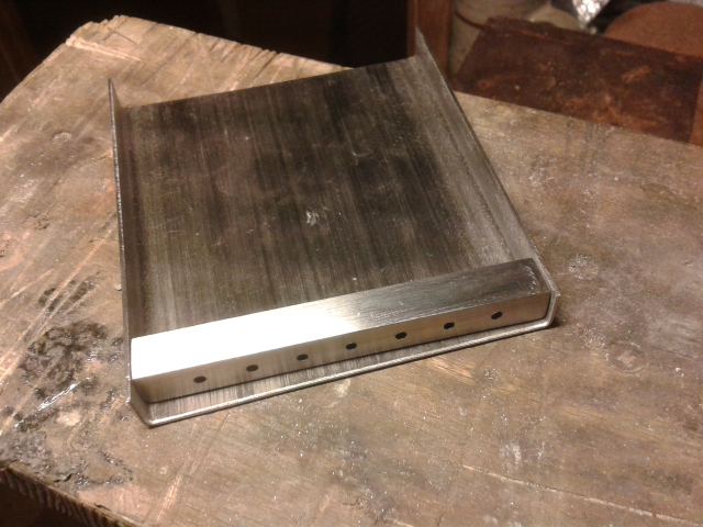

ich habe hier einen Stahlstab, den ich in einer Stahlblechwanne
befestigen will.
Um mich mal wieder mit was neuem zu beschäftigen, spiele ich mit dem
Gedanken das ganze hartzulöten.
Kann mir jemand sagen, was ich voraussichtlich für einen Brenner
brauche?
Würde ein einfacher Kartuschenbrenner reichen, oder sollte ich hin zu
Sauerstoff und Propan?
Der Stab ist 11x11x86 mm das Blech hat 1mm Stärke.
Mir geht es nicht um Lösungsvorschläge für die Verbindung (da hab ich
noch hinreichend andere Ideen) sondern schlichtweg um die Frage, was ich
brauche, wenn ich hartlöten will.

Unter Hartlöten verstehe ich Löten mit Messinglot (gibt aber
sicher ander Methoden)
Dafür brauchst du aber Temperaturen in der Nähe des Stadiums
des Glühens. Dadurch verzieht es dir das Metall so stark
dass du keine Freude mehr haben wirst.
Ob das mit einer anderen Hartlöt-Methode weniger verzugsfrei
geht weiss ich nicht .....

Mit dem Camping-Gaz Kartuschenbrenner samt Hartlötdüse habe ich fast
nichts hinbekommen, da fehlt die Leistung. Wenn überhaupt, dann mit sehr
teurem und relativ niedrig schmelzendem Silberlot.
Ich habe eine 5kg-Flasche und einen Satz Lötbrenner, damit geht
Hartlöten sehr gut. In jedem Fall wichtig ist ein vernünftiges
Flußmittel.
Acetylen-Sauerstoff braucht viel Gefühl, keine Löcher zu brennen.

1. Rothenberger Rolot 602 ca. 900°C
2. Rothenberger Hartötpulver
3. Brenner mit ausreichend Temperatur u. Leistung.
Mit Propan/Luft möglich aber schwierig.
Mit Propan/Sauerstoff besser.
Mit Acetylen/Sauerstoff easy.
Wenn die Leistung ein Problem ist hilft es das Werkstück gegen Zugluft
und Konvektion abzuschirmen.
Um Verzug zu minimieren das Werkstück möglichst gleichmässig erwärmen.
Eine Alternatve ist auch das Löten in einem Ofen (Töpferofen).

Hartlöten mit Silberlot geht gut mit Propan/Luft, man muss nur ggf. gut
vorheizen. Außerdem ist viel Übung gefragt, wie beim Weichlöten halt
auch.
Hier habe ich einen Dampfkessel gemacht, das war mein erster
Hartlötversuch im Leben:
http://www.wolfgangrobel.de/steam/kessel.htm

Also, ich schweiße/löte seit Jahrzenten mit allem was Metall
verflüssigt.
Autogen, Mig/Mag, Wig, Elektrode, Punktzange, Kondensatorentladung...
Allerdings nicht wahllos drauf los, sondern immer der Aufgabe
angemessen.
In Deinem Fall wirst Du mit hart löten oder gar autogen schweißen nicht
glücklich. Dein Teil sieht hinterher wie ein eingetretener Schuhkarton
aus. Es kommt einfach zu viel Wärme ins (kalt gewalzte und umgeformte)
Blech. Dieses will zurück in seine Urform und verzieht sich.
Punktschweißen wurde schon genannt, besser geht es nicht. Oder zur Not
mit ganz kurzen Nähten (quasi Punkte) als Mig/Mag oder der guten alten
Elektrode.
Oder schrauben, nieten...
Old-Papa
> Elektrode.
WIG geht auch, sofern der Schweißer sein Handwerk versteht. Wenn es auf
einen minimalen Schweißverzug ankommt, kann man auch Laserschweißen.
Dauert bei diesen Materialstärken allerdings "ewig". Alternativ kann man
natürlich auch kleben, dann gibs überhaupt keinen Verzug.
