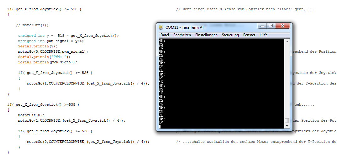

ich sitze seit fast zwei Stunden hier und finde den Fehler nicht,
weshalb ich nun die letzte Instanz (nämlich dieses Forum) gewählt habe,
um meinen Fehler zu finden.
Es geht darum, zwei DC-Motoren anzusteuern (H-Brücke), das Ganze
funktioniert auch hardcodiert einwandfrei, wenn ich meinen Arduino Nano
flashe, und mittels H-Brücke die angeschlossenen Motoren ansteuere.
Siehe Code:

Die beiden Motoren werden über einen Joystick gesteuert. Schiebe ich den
Joystick ganz nach links, erhalte ich einen ADC-Wert von annähernd 0.
Schiebe ich den Joystick ganz nach rechts, erhalte ich entsprechend
einen ADC-Wert von annähernd 1023. In der Mittelstellung
("Leerlaufposition" des Joysticks) erhält man demnach einen Wert von
ungefähr 528.
Die Werte stimmen auch via Terminalausgabe korrekt überein, die mir der
Arduino auch wunderbar ausgibt ("Serial.println()"), allerdings
übernimmt der Arduino irgendwie nicht die Werte, die er vom ADC
(Joystick) eingelesen hat, wenn er die Funktion "motorGo(...)" aufruft.
Kodiere ich (wie ganz am Anfang der loop()-Funktion) einen festen
PWM-Wert, wird auch alles korrekt angesteuert (derzeit auskommentiert).
Warum aber steuert der Arduino denn nicht mittels "motorGo(...);" den
Motor entsprechend an, wenn ich den Joystick bewege?
Das Ganze funktioniert wiegesagt einwandfrei, solange man den PWM-Wert
"hardkodiert" der Funktion als Argument übergibt.

Das Terminal gibt auch die richtigen PWM-Werte aus, die ich der Funktion
übergebe. Warum aber steuert der Arduino kein PWM-Signal an die H-Brücke
aus, in Abhängigkeit von der Joystick-Bewegung "nach links"?
"motorOff(...)" schaltet einfach den jeweiligen Motor aus.
Ich hoffe, ich konnte mich entsprechend ausdrücken.
Bei Fragen stehe ich jederzeit zur Verfügung.
Das Projekt betrifft den "motorisierten Kinderwagen", deshalb zwei
Motoren zum Lenken, die über einen Joystick gesteuert werden sollen.
Vielen Dank schon mal!

erst fragst du ab, ob der Wert kleiner oder gleich 518 ist, um das eine
zu tun, und später dann, ob er größer als 526 ist. Das kann aber nie
wahr sein, da er die Abfrage nur erreicht, wenn der Wert kleiner als 518
ist.
Du musst die beiden Abfragen entkoppeln, also nacheinander ausführen.

von Jan L. (ranzcopter)
1. get_X_from_Joystick()
2. get_Y_from_Joystick()
warum sollte das "nie erreicht werden"? es sind 2 verschiedene Werte,
warum auch immer... (ich hätte auch angenommen, dass der Joystick nur
auf einer Achse benutzt wird)

von Stefan F. (Gast)
Kann es sein, dass du da x und y durcheinandergebracht hast?
Außerdem solltest du mal genau die Werte ausgeben, die du mit if
überprüfst und an motorGo übergibst.
Serial.println(whatever);
if( whatever >= 526 )
    unsigned int motorValue=get_X_from_Joystick() / 4;
    Serial.println(motorValue);
    motorGo(1,COUNTERCLOCKWISE,motorValue);

Ich überprüfe ja die Werte per Terminal. Terminal liefert die korrekten
Werte, während ich den Joystick bewege, der Arduino "schickt" aber
leider nicht das entsprechende Tastverhältnis an die H-Brücke.
Die unterste If-Anweisung kann übrigens bzgl. "Logik" vernachlässigt
werden.
Das Entscheidende liegt in der motorGo() in der if-Anweisung zwischen
den beiden Serial.println().
Grüße und danke für eure rege Hilfe.

Hier ein Screenshot mit Code und Terminal (siehe Anhang).
Ich habe auch in der goMotor() den Wert auf "1" geändert, was zu keinem
brauchbaren Ergebnis führte.

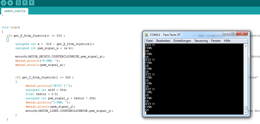

Könnt ihr mir auf die Sprünge helfen, warum der MOTOR_LINKS nicht
anläuft, obwohl im Terminal die richtigen AD-gewandelten Y-Werte
ausgegeben werden, die ich dann der motorGo()-Funktion übergebe?
Vielen Dank!
Erzähle uns erstmal, welche Ausgaben du im fehlerfall von
> Serial.println("JETZT Y!");
> Serial.println("Y-PWM: ");
zu sehen bekommst.
von Joh (Gast)
Hallo Stefan,
Die Ausgaben sind im angehängten Screenshot im Terminal zu sehen.
Ich habe meinen Code ein wenig erweitert, sodass nun das "nur nach
vorwärts-Drücken" zumindest einigermaßen funktioniert. Nach "10 Uhr"
drücken funktioniert aber nach wie vor nicht.
Bei "nur nach vorne" drücken (weder nach links noch nach rechts) laufen
zwar beide Motoren an (siehe Code), jedoch gehen sie auf volle Leistung
ganz am Anfang, wenn ich den Joystick nur ganz leicht nach vorne drücke.
Danach lassen sich beide Motoren parallel abhängig von der Intensität
des nach Vornedrückens drehzahlsteuern.
Hier der aktualisierte Code. Im alten Code habe ich gesehen, dass
keinerlei Bezug zur aktuellen X-Position des Joysticks implementiert
war. Dies habe ich nun nach meinem Dafürhalten entsprechend abgeändert.
Es führt aber dennoch zu keinem Ergebnis, wenn ich den Joystick nach
links und gleichzeitig nach "oben" drücke (ein Motor bleibt immer
"AUS").

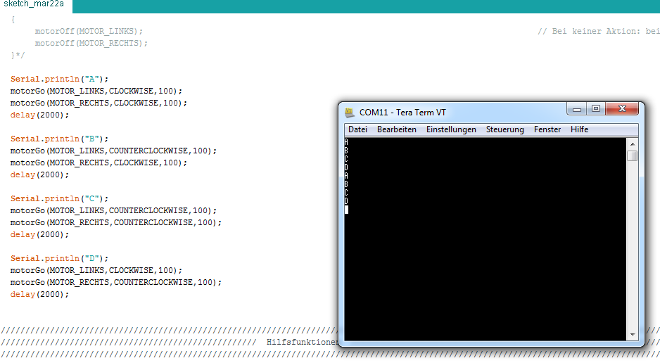

Kann es sein, dass du einen Kurzschluss zwischen zwei Leiterbahnen hast?
Teste mal folgendes
void loop()
   Serial.println("A");
   motorGo(MOTOR_LINKS,CLOCKWISE,100);
   motorGo(MOTOR_RECHTS,CLOCKWISE,100);
   delay(2000);
   Serial.println("B");
   motorGo(MOTOR_LINKS,COUNTERCLOCKWISE,100);
   delay(2000);
   Serial.println("C");
   motorGo(MOTOR_RECHTS,COUNTERCLOCKWISE,100);
   delay(2000);
   Serial.println("D");
   delay(2000);
22
Bei diesem Programm müssten beide Motor ständig laufen, und zwar zeitich
versetzt immer abwechselns vorwärts und rückwärts.
Erzähl mal, was dabei heraus kommt.
Wenn das nicht klappt, dann steckt der Fehler vermutlich in der
Hardware. Man könnte dann ja mal die Signale kontrollieren (notfalls mit
LED's), die vom µC zum Motortreiber gehen.
von Joh (Gast)
Hallo Stefan,
die beiden Motoren drehen gleichzeitig und wechseln ihre Drehrichtung.
Auch im Terminal sieht man die Ausgabe (siehe Anhang) von "A", "B", "C"
und  "D".
Also vermutlich kein Hardware defekt.

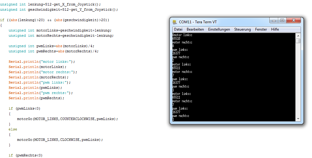

von Joh (Gast)
Hallo zusammen.
Ich habe nun mal Stefans Pseudocode in meinen Code kopiert und ihn
getestet.
Ich habe den Variablen den Datentyp "unsigned int" gegeben und alles
soweit 1:1 übernommen.
Die Variablen lasse ich über das Terminal ausgeben
Nach dem Flashen und dem Ausführen des Terminals erhalte ich folgende
Werte (siehe Screenshot im Anhang).
Direkt nach dem Flashen dreht einer der Motoren auf max. Drehzahl,
irgendwie lässt sich schon etwas steuern, aber nicht für mich
nachvollziehbar.
Ich hoffe die Terminalausgabe kann weiterhelfen?!
Ich versuche mal anhand des Codes von Stefan weiter zu experimentieren..
Grüße und Danke für den Code! :)
> alles soweit 1:1 übernommen.
Wie passen dort negative Werte rein? Verstehst du die Bedeutung von
"unsigned"?
von Joh (Gast)
Negativ sind sie ja anscheinend nicht...sondern der Überlauf veranlasst
das Ganze ja, so meine Vermutung. ... :(
Die Variablen sollen negative Werte aufnehmen können, weil die ganzen
Berechnungen darauf aufbauen. Habe ich das nicht klar beschrieben?
