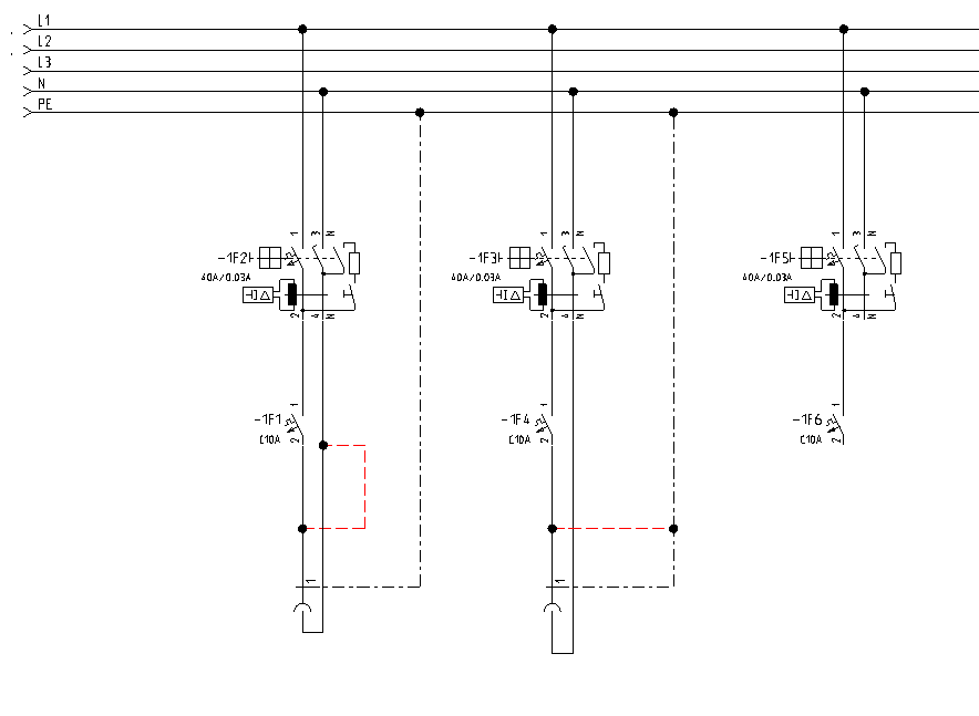

von Harald. (Gast)
Ich habe nur fürs Bad einen FI.
Und wenn ich im Wohnzimmer einen Kurzschluss mache, löst der FI fürs Bad
aus. Wie kann das sein? Das Haus ist etwa 10 Jahre alt. Elektropläne
nicht vorhanden.

@Harald.: Schick mal ein Foto der Verteilung
> nicht vorhanden.
Bei Kurzschluss sollte eigentlich ein LS abschalten, aber oft fliegt
der FI mit, hat aber nichts mit einem Erdungsproblem zu tun...

von Mani W. (e-doc)
Harald. schrieb:
> Der LS fürs Wohnzimmer schaltet natürlich ab. Aber zusätzlich auch der
> FI fürs Bad.
> der FI mit
Jetzt alles klar?
Der Kurzschlussstrom beträgt ein Vielfaches von 16 Ampere...
Ein üblicher FI wäre für 40/63 Ampere, auch der kann auslösen bei
direktem Kurzschluss zwischen L und N...

von Mani W. (e-doc)
Erwin M. schrieb:
> Ok, ich habe mal durchgetestet was im Sicherungskasten ist:
> 1: B16, Bad, Küche und Flur, Lampen und Steckdosen
> 2: B20, Wohnzimmer und Balkon
> 3: B20, keine erkennbare Funktion, wirkungslos, abgeschaltet
> 4: FI 25, Wohzimmer-Lampe und Steckdosen, Balkon
Und es wird so sein, dass der FI alle LS versorgt...
Und nochmal: Der KURZSCHLUSSSTROM kann ein Vielfaches der 16A LS
betragen, daher löst auch der FI mit 40 Ampere aus...
Jetzt geschnallt?
> Jetzt geschnallt?
Und nochmal: Ein FI (RCD) ist ein Summenstrom-Wandler.
Wenn 100A rein gehen, und 100A wieder zurück kommen, ist die Summe 0
Vll schmilzt der FI dabei, aber auslösen wird er mit Sicherheit nicht.
Bei einem KURZSCHLUSS ist die Summe Null, da der ganze schöne Strom über
den N zurück fließt.
Was Du vll. meinen könntest, wäre ein KÖRPERSCHLUSS - da geht dann Strom
'am FI vorbei' - und ja, wenn's dann sogar 40A sind, löst Der auch aus -
sogar schon viel viel früher.
Jetzt geschnallt?
Und, damit Du in Zukunft einen Spruch hast, Der sogar korrekt ist:
Kranplätze müssen verdichtet sein!
... darfst Du gerne benutzen ;)
MfG

von chris (Gast)
Mani W. schrieb:
> Wenn ein FI auslöst durch einen Kurzschluss an einer Steckdose,
> dann läuft der Strom auch durch den FI und dieser löst eben wegen
> Kurzschlussstrom aus, der ein Vielfaches betragen kann vom
> aufgedruckten Wert!
Der Stromfluss ist so auch korrekt. Der Kurzschlussstrom MUSS auch ein
vielfaches betragen damit der LS auch auslöst.
BSP B16 = 3-5facher Auslösestrom des Nennstrom heißt
3x16A = 48A KANN der B16 auslösen
5x16A = 80A MUSS der B16 auslösen und dieser 5fache Wert garantiert dir
der Hersteller!!!
http://www.markenqualitaet-lupenrein.de/imperia/md/content/markenqualitaet/produkte-partner/siemens/katalogeundprospekte/2016/broschueren/fehlerstrom-schutzeinrichtungen_technik_fibel.pdf
Seite 18 schau dir das an wie dort was, im Blockschaltbild, verschaltet
ist.
Liest einer überhaupt mal die Sachen die man reinstellt oder denkt ihr
ich mach das zum Spaß?
EIN FI LÖST NICHT WEGEN KURZSCHLUSSSTROM AUS AUSSER ES IST EIN FI/LS ALS
KOMBINATION. in einen meiner vorherigen POST'S sind auch nochmal
FEHLERSCHALTUNGEN drin und auch erklärt bei ungewolltes auslösen des FI
was da die URSACHE sein kann.
> behaupte Ich, dass diese Leitungsschutzschalter auch auf dem FI
> hängen!
Soll ja auch so geschaltet sein. Der FI gefolgt vom
Leitungsschutzschalter gefolgt von Steckdose.
Der LS soll auch den FI schützen !!!!!!!!!!
Wenn der im Kurzschlussfall auslöst ist da noch ein 2ter Fehler auf/in
der Leitung!!!!
Oben hab ich auch ein Video reingestellt wie der FI funzt und das
Internet ist auch noch da wo man sich mal schlau machen kann bevor man
der Meinung ist das der FI, wenns nicht gerade ein FI/LS-kombo ist, im
Kurzschlussfalle auslöst. Wenn dem so ist ist das was nicht richtig
berücksichtigt worden.

von chris (Gast)
Arno schrieb:
> Innerhalb von typischerweise ca. 10ms (vorgeschrieben wohl 100ms). In
> diesen 10ms können an einem ganz normalen Hausanschluss bis zu 6000A
> fließen (deswegen müssen LS und FI 6000A abschalten können, es wird
> manchmal sogar empfohlen, Typen einzusetzen, die 10000A abschalten
> können).
Du redest von Hausanschluss!!!! In der Unterverteilung gehts runter bis
auf ich sag mal 1-2kA.
Arno schrieb:
> Bei Errichtung nach 2007, für das Bad nach wimre 1983. Bei vorher
> errichteten Anlagen ist auch LS gefolgt von Steckdose (ganz ohne FI)
> legal und absolut üblich, darum verstehe ich nicht, warum ihr so tut,
> als wäre das, was Harald und Erwin in ihren Verteilungen sehen,
> vollkommener Blödsinn.
> Ein FI ohne LS wäre natürlich Blödsinn, das ist schon klar. Das hat aber
> auch niemand hier in seiner Verteilung gefunden...
Das bestreitet keiner!!! Es geht darum um die Behauptung das ein FI bei
Kurzschluss auslöst!!!!!!! NEIN.
Arno schrieb:
> Ganz ehrlich: Wenn im Kurzschlussfall innerhalb von 10ms der Strom von
> (fast) 0 auf 6000A steigt, um dann wieder auf 0 zu fallen (mit
> entsprechender Folge für die Spannungen auf L1-L3 und N, worüber das
> auch auf parallel angeschlossene Kreise rückwirkt, die nicht am gleichen
> LS hängen) -
Ok nehme ich mal die Rückwirkungen an. Dann müsste dann auch bei einem
Kurzschluss im Nachbarhaus/Gebäude auch auswirken, hängt ja alles
parallel am Versorgungsnetz. Im gewissen Maße kann man das auch
nachweisen ABER das führt nicht dazu das eine Sicherung im Nebengebäude
auslöst!!! Sollte das so sein wurde hier nicht drüber Netzrückkopplungen
nachgedacht die absolut zu vermieden sind. Heute mit Halbleiter eher
schwierig fürn den Anlagenbauer im EFH Oberschwingungen zu vermeiden.
Arno schrieb:
> Schon im Normalbetrieb dürfen Netzfilter in schutzgeerdeten Geräten zum
> Beispiel Fehlerströme im Bereich einiger mA pro Netzteil produzieren,
NEIN keine Fehlerströme!!! Das nennt sich Ableitströme!!! Bis 3,5mA
Schutzleiterstrom erlaubt und bei Heizelementen 1mA/KW aber auch hier
sind 3,5mA einzuhalten!
Arno schrieb:
> da
> kann ich mir viele Szenarien vorstellen, wie im Kurzschlussfall
> Fehlerströme über 12mA auftreten (typische untere Abschaltschwelle für
> 30mA-Nenndifferenzstrom-FIs) ohne dass ein Fehler vorliegt.
FI muss bei 50-100% des angegebenen Fehlerstromes auslösen oder halt
früher. Deshalb wird ja versucht diesen Strom im Schutzleiter so gering
wie möglich zu halten. Warum ? Angenommen die 12mA Ableitstrom fließen
schon, weil zu viele Geräte solche Ableitströme abgeben und an der
Leitung hängen, dann reicht es aus wenn nur noch dein Schaltnetzteil z.B
dazugesteckt wird und dann wird der FI immer auslösen. Und du als Nutzer
sucht dir ein Wolf wo der Fehler liegt obwohl vom Hausnetz selbst, kein
Fehler vorliegt. Aber der Nutzer zu viele Geräte nutzt die in der Summe
ihre Ableitströme addieren und die Leitung, strommäßig, quasi
vorspannen.
Diese Ableitströme werden durch parallelgeschaltete Kondensatoren in
geräten Verursacht. Schau mal im Netz nach Y-kondensatoren Einsatz
Arno schrieb:
> Geplant ist es natürlich nicht, definiert ist das nicht und niemand gibt
> eine Garantie dafür.
Was? Wofür?

Arno schrieb:
> So, und wenn jetzt im Kurzschlussfall plötzlich - innerhalb von
> Millisekundenbruchteilen - nicht mehr 230V zwischen L und N sowie L und
> PE anliegen und wenige Volt zwischen N und PE, sondern 0V zwischen L und
> N und 115V zwischen L und PE sowie N und PE,
LOL na das möcht ich sehen das du Trafo mit z.B. 630kVA mit deiner
bescheidenen Anlage in die Knie zwingst :D. Auch hier vernachlässigst du
die Leitungslängen und den Spannungsfall welcher mit den
Übergangswiderständen in der Unterverteilung ein nur noch ca 500A
hervorruft. Aber da ist so kurz bis zum Abschalten das muss die Leitung
eben abkönnen deshalb berechnet man das ganze ja auch. Steht ausserdem
alles im Netz wie man solche Sachen berrechnet.
> was passiert dann mit der
> Ladung aus den Kondensatoren? Kurz danach wird auch noch L aufgetrennt,
> wenn der LS auslöst, die Spannung an N fällt wieder auf wenige Volt zu
> PE - willst du ausschließen, dass dadurch der Ableitstrom über die
> Schaltschwelle des FI steigt? Ich kann das nicht.
Passiert nix mit den Kondis. Die werden entladen PUNKT. Die Kondis haben
nur die Aufgabe zu filtern und somit Rückwirkung soweit es geht zu
dämpfen. Und diese sind von Lx zu N oder/und PE geschaltet und wirken
nur wenn eben Wechselspannungsanteile da sind. Aber das wären wieder
Grundlagen Bauelemente. Das ist deine Aufgabe dies zu erarbeiten.
Arno schrieb:
> Dafür, dass ein FI im Kurzschlussfall (auch) abschaltet. Es kann
> passieren (auch ohne dass ein zweiter Fehler vorliegt) oder auch nicht.
Hach noch mal ein FI schaltet im Fehlerfall KURZSCHLUSS nicht ab!!!!!!
Arno schrieb:
> Hey, Siemens schreibt explizit, bei 20µs-Stromstößen bis 3kA gehen ihre
> FI nicht kaputt, bei Stromstößen bis 1kA lösen sie auch nicht aus - wie
> du oben verlinkt hast. Was bei einem Kurzschluss mit 2kA für 10ms
> passiert, schreibt Siemens nicht.
Das bezog sich auf Gewitter und
Unsere Fehlerstrom-Schutzschalter des Typs A und B bieten in allen
Ausführungen deutlich höhere
Stoßstromfestigkeit. Dadurch sinkt die Neigung zu Fehlauslösungen in der
Praxis deutlich. Die Stoßstromfestigkeit
der einzelnen Gerätereihen betragen:
• unverzögert (Typ A) mindestens 1 kA
• Typ F und superresistenter Typ      mindestens 3 kA
• selektiv (Typ      ) mindestens 5 kA
WAS STEHT DA ?? MINDESTENS dh die können deutlich mehr ab!
S.31
Arno schrieb:
> Da muss nur einer der Leiter etwas näher am Ringkern des
> Summenstromwandlers dran sein als der andere, so dass der Kern dort
> lokal in die Sättigung kommt oder was weiß ich. Das Teil kann garantiert
> bis 40A 15mA Differenzstrom erkennen,
HÄÄÄÄ noch mal ab in die Grundlagen die 40A hält dieser dauerhaft aus an
1-2;3-4;5-6;7-8, L1;L2;L3;N.... Der SUMMENSTROM von L1 u L2 u L3 müssen
genauso groß sein wie der Rückstrom durch N. So hölt sich das Ding die
Waage und löst nicht aus!!!! Sollte nun ein Lx abgehen und gegen das
metallene Gehäuse anliegen, welches mit dem PE verbunden ist, fließt
dort ein Strom aus diesem Stromkreis. D.h L1-3 != N somit löst der FI
aus und das bei mindestens 50%-100% des aufghedruckten Nennfehlerstromes
DELTA I.n bei 30mA wären das schon bei 15mA wo dieser abschaltet und das
hat nichts mit den 40A Nennstrom was auch mal Betriebstrom sein kann in
einer Anlage zu tun.
Das sind 2 paar Schuhe die können und müssen seperat betrachtet werden.
Arno schrieb:
> und jetzt fließt plötzlich das 50-fache... da ist
> nicht mehr so ohne weiteres davon auszugehen, dass alles genauso
> funktioniert wie im Normbetrieb (wenn es nicht, wie bei den verzögerten
> Typen von Siemens, explizit angegeben ist)
Nehme ich mal das 50fache auf B-Charakteristik mit dem magnetischen
Auslöser.
Das heißt B = 5facher Strom bei 16A = 80A Mindestauslösestrom. Nun ist
es aber so das dieser magnetische Aulöser(Kurzschlussauslöser) um so
schneller arbeitet, wenn der Kurzschlussstrom sehr hoch wird. Im Anhang
der PDF erste Seite ist ein Diagramm und die x-Achse ist das vielfache
des Nennstromes des B16 zu sehen. Ebenfalls siehst du dort ein stark
ansteigenden Knick in den ersten 10ms.
Heißt für das 50fache eines B16 Automaten wären das 800A die innerhalb
dieser Zeit abgeschaltet werden. Ist der Strom nur 90A, löst der
megnetische Auslöser auch deutlich langsamer aus.
Im zweiten Anahng FI Schutzschalter Datenblatt findest du alles wichtige
zum FI. Wenn du mir die stelle zeigst
wo auf 40A Auslösestrom eingegangen wird zieh ich den Hut.
So erstmal den sonnigen Norden genießen...
von Arno (Gast)
chris schrieb:
> Und es geht hiuer um sicheres ABSCHALTEN.
Nein, hier geht es eben schon lange nicht mehr um sicheres Abschalten,
sondern um Fehlauslösungen des FI, wenn ein LS im Kurzschlussfall sicher
abschaltet, genau wie er soll.
Aber solche Fehlauslösungen kommen ja bei dir nicht vor, deswegen
schreibst du permanent am Thema vorbei und ich lösche deinen Sermon
immer wieder aus meinen Antworten.
chris schrieb:
Ich spreche nicht von Spannungen am Trafo, sondern am FI und am Gerät.
Warum sollten den FI oder die Netzfilter denn die Spannungen am Trafo
interessieren?
chris schrieb:
Man, jetzt hast du ja fast verstanden, worauf ich hinaus will: WOHIN
fließt der Entladestrom? Sicher immer genau DURCH den FI und nie zum
Teil nach PE?
Doch, das war genau die Ausgangslage. Kurzschluss, LS schaltet sicher
ab, FI schaltet auch ab (Fehlauslösung).
Dass sich da niemand darauf verlässt, habe ich ja wohl oft genug
geschrieben.
chris schrieb:
> Im zweiten Anahng FI Schutzschalter Datenblatt findest du alles > wichtige
Du hast immer noch nicht verstanden. Es geht nicht darum, dass der FI
bei 40A auslösen soll. Das fordert ja niemand. Es geht darum, dass
außerhalb der definierten Betriebsgrenzen niemand etwas dagegen sagen
kann, wenn der FI fehlauslöst. (Und außerhalb sehr weit definierter
Grenzen übrigens auch nicht, wenn er nicht auslöst, obwohl ein
Fehlerstrom fließt - zum Beispiel bei -30°C oder wenn mehr als 6000A
fließen, egal warum)
Da steht zum Beispiel überhaupt nichts davon, was passiert, wenn ein
10ms-Stromstoß von 500A oder 1000A über den FI fließt - außer, dass der
FI das überlebt. Das Verhalten ist schlicht und einfach nicht weiter
definiert. Das heißt, er kann dann auch abschalten.
Und warum das in der Realität auch tatsächlich passieren kann, dazu habe
ich jetzt oft genug Möglichkeiten beschrieben. Um das zu verstehen, muss
man aber anders herangehen als "Der FI schaltet ab, wenn ein Fehlerstrom
fließt" und den Fehl-Rückschluss "wenn der FI abschaltet, gab es einen
Fehlerstrom" sein lassen.
MfG, Arno
von Michael P. (mpl)
Warum behauptet ihr dass der fi bei nem Kurzschluss abschaltet? Das
Macht Kein Fi der Welt... es sei denn es ist ein FILS. Ein 40A FI
schaltet weder bei 40A aus noch bei einem vielfachen von 40A. Die Ampere
geben nur die maximale Kontaktbelastung an solange kein charakteristik
Kürzel vor der Stromangabe vorhanden ist.
Und ein 40A fi muss mit max. 40A vorgesichert sein und darf nicht direkt
an 50/63 oder mehr Ampere hängen.
von Arno (Gast)
Das hat jemand hier beobachtet, und ich finde es plausibel, dass das
passieren kann. Dass es passieren muss hat nur Mani behauptet, das ist
natürlich Blödsinn.
Hast du dafür eine Quelle? Vor zwei Jahren war das noch anders zulässig
und der zweite Anhang von chris' letztem Posting sagt auch etwas anderes
(Seite 1073/PDF-Seite 2).
MfG, Arno
40A sind der Bemessungsstrom. Dass dieser nicht überschritten werden
darf sollte doch einem bewusst sein.. oder möchtest du verklebte
kontakte wegen Thermischer überlastung am FI? was dann im "Fehlerfall"
passieren könnte kann man sich erahnen.
Du kannst natürlich auch nach dem FI dafür sorgen das keine
überschreitung des Bemessungsstromes dauerhaft vorhanden ist in dem du
je phase nur z.b. 2xB16 oder 3xB13 oder 4xB10 (je nach Nutzung) dahinter
hängst
Jedoch sehe ich tag täglich 10-30 Automaten an einem 40A FI und einer
Einspeisung von 63A und mehr
Quelle kann ich dir grade keine nennen da ich zu faul zum suchen bin
> natürlich Blödsinn.
Ja wenn es ein Erdschluss war dann kann das sehr gut passieren - Dafür
ist er ja da :)
Kurzschluss zwischen L/N oder Phasenschluss L/L am verbraucher - dafür
hat der FI keine Mechanische/Elektrische Funktion um das zu erkennen
von Arno (Gast)
> werden
> hängst
...oder (vermutlich dank Gleichzeitigkeitsfaktor) auch mehr... zumindest
habe ich vor zwei Jahren nichts gefunden, was das explizit verbietet.
Ich hab meine Verteilung trotzdem so geplant, dass hinter den FI jeweils
auf FI-Nennstrom begrenzt wird, mein Elektriker hätte es anders gemacht.
Ich kenne solche Verteilungen auch. Ich habe auch den Eindruck, dass es
erlaubt ist (zumindest bis zu den üblichen 40A-FI+8x16A-LS auf
Phasenschiene, es gibt bestimmt eine Obergrenze) Auch die Beschreibung
von Hager sieht das so vor, da steht explizit: FI mit Nennstrom 25A,
Vorsicherung 63A.
>> natürlich Blödsinn.
> ist er ja da :)
Jetzt dreht es sich im Kreis - natürlich hat er dafür keine eingeplante
Funktion. Das wäre - wenn man so will - eine Fehlauslösung.
Denn was passiert mit einem Summenstromwandler, wenn da statt dem
relativ konstanten 50Hz-Nennstrom (wofür er ausgelegt ist) ein
10ms-Kurzschluss-Stromstoß mit zigfachem Nennstrom durchgeht? Die
Ringkerne, die da verwendet werden, sind nicht unendlich linear, die L-
und N-Leiter sind nicht auf den µm genau gleich um den Kern gewickelt -
das kann im Kurzschlussfall eine Fehlauslösung verursachen. (Hager
schreibt explizit, bis 250A Stromstoß löst der FI nicht aus, aber ein
"guter", niederohmiger Kurzschluss kann mehr)
Ein anderer Auslöseweg wäre über die Netzfilterkondensatoren
angeschlossener schutzgeerdeter Geräte denkbar. Die ziehen bei
konstanter 50Hz-Sinus-Wechselspannung ja schon bis zu einigen
Milliampere nach PE. Wenn da beim Kurzschluss plötzliche
Spannungsschwankungen mit deutlich steileren Flanken (vor allem beim
einseitigen Abschalten von L) auftreten, können die kurzzeitig auch viel
größere Ströme nach PE ableiten, was der FI dann erkennt (genauer gesagt
erkennt der FI natürlich, dass die eine Hälfte des Stromkreises durch
den FI geht, die andere Hälfte daran vorbei - den Strom auf PE erkennt
er natürlich nicht)
MfG, Arno

Damit wir uns richtig verstehn zeichne mal im angehängten ersten Bild
mit Paint ein wie du das meinst was passiert.

ABSOLUT FALSCH es reichen das 15mA, normaler Weise aus dem Stromkreis,
heraus fließen, aus, damit der FI auslöst.  Siehe BILD 2te Schaltung
Abgriff
Erste Zeichnung im Bild ist ein Kurzschluss" und da löst der FI 100%
nicht aus!!!!
3te Zeichnung ist einfach ohne alles wie sollen da deiner Meinung nach
für die Prüftaste 40A zustande kommen???
Ich erinnere nochmal du hast geschrieben UND-Bedingung 40A + 15mA
