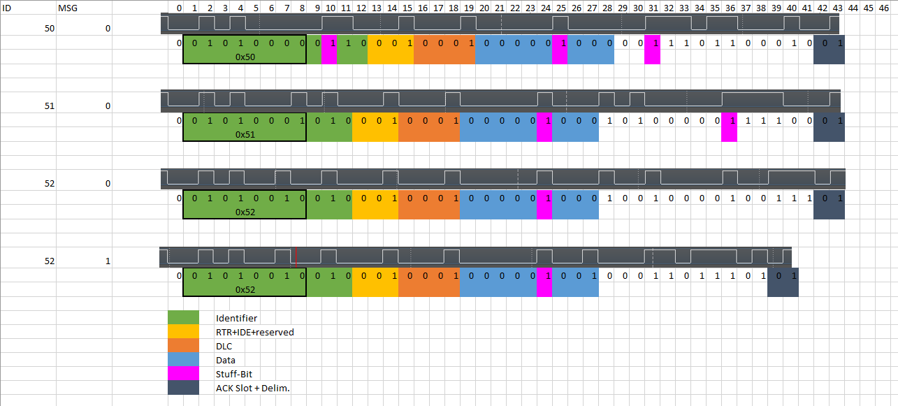

ich bin gerade dabei mit dem CAN-Bus etwas rumbasteln und bin gerade der
Meinung, dass der CAN-Frame zu kurz ist (siehe Bild). Ich habe mit einem
Logic-Analyzer 4 Frames aufgezeichnet und mit Excel analysiert (weil
irgendwas mit der Baudrate noch nicht stimmt, deswegen geht's nicht
automatisch).
Farben sind unten im Bild erklärt. Beim Identifier habe ich im Code nur
ein Byte geändert und erst später gesehen, dass an einer anderen Stelle
noch die letzten 3 Bit gesetzt werden.
Jetzt mein Problem: Ich hätte 15 CRC-Bits erwartet, was aber nicht
hinkommt. (Nach Ende des Screenshots ist der Pegel die ganze Zeit high).
Hat jemand eine Erklärung dafür? Es gibt nur einen Busteilnehmer, der
einfach nur sendet.
Vielen Dank und viele Grüße
Tobias
Vergiss meinen letzten beitrag.
Du liest das frame ende falsch.
2 mal 1 ack ubd delim (kein ok von 2. teilnehmer)
1 mal 1 crc delim
7 mal 1 als ende
Deine crc darf also mit 5 mal 1 enden (siehe stuffingregel für crc u
delimiter u ack) und du siehst am ende nur noch high
Berechne mal die crc die da stehen musd und vergleiche sie mit deiner
excel.
Dann siehst du dass du das graue feld falsch plaziert hast
danke für deinen Hinweis. Du hast recht. Ich habs nochmal nachvollzogen
(siehe Excel im Anhang). Das erste Beispiel kommt hin, beim zweiten
Beispiel stimmt ein Bit nicht, aber das würde ich mal auf einen
Rechenfehler zurückführen. Ist mir aber auch nicht so wichtig, ich
wollte nur wissen, ob die Botschaft an sich ok ist.
