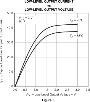

Die I/O Pads eines uC lassen sich ja individuell konfigurieren.
In Datenblättern findet man zu den outputs häufig eine Angabe der PMOS
oder NMOS Ausgangs Impedanz.
Wie kann ich mir diese Ausgangsimpedanz in einem Ersatzschaltbild
vorstellen?
Als einfachen pu/pd Widerstand?
Da es sich um eine Impedanz handelt, gehe ich von einer
Frequenzabhängigkeit aus, welche für meine Anwendung nicht wirklich
relevant ist.
Ist es dann ausreichend einen seriellen Widerstand anzunehmen?
Vielen Dank im Voraus

Eher als Serienwiderstand zu den FETs. Im Prinzip ist das der
Kanalwiderstand.

Ganz so einfach ist es allerdings nicht. Die Ausgänge wirken eher wie
eine Konstantstromquelle mit einem geringen Widerstand in Reihe.
Zum Beispiel messe ich bei 5V einen Kurzschlusstrom von 40mA, was
zunächst 125 Ohm vermuten lässt. Wenn ich den Ausgang nun mit einer LED
OHNE Vorwiederstand belaste (ja, das tut der LED nicht gut), die 2,2V
Flusspannung hat, würde ich einen Strom von 22mA erwarten. Tasächlich
ist der Strom aber deutlich höher, nämlich um die 30mA.
Außerdem hängt die Stromstärke von der Versorgungsspannung ab. Bei
halber Versorgungsspannung fließt nur noch etwa der halbe Strom.
Ja, so stell ich mir die "Schaltung" ebenfalls vor.
Kannst du deine Rechnung etwas detaillierter ausformulieren?
Ist die Ausgangsimpedanz, die in Datenblaettern angegeben wird, der in
deinem Beispiel genannte Widerstand von 125Ohm?
Vielen Dank und Gruss
> der in deinem Beispiel genannte Widerstand von 125Ohm?
Es gibt keine Ausgangsimpedanz. Schau mal bei Wikipedia nach, was eine
Impedanz ist.
Die Eigenschaften von µC Ausgängen beschreibt man wie bereits getan eher
als Konstantstromquelle mit Reihenwiderstand. Da die Datenblätter
übrigens keine konkreten Werte zu Strom und Widerstand nennen, werde ich
mich hüten, hier jetzt irgendeinen Widerstandswert zu nennen.
125 Ohm sind es wie bereits geschrieben jedenfalls nicht.
