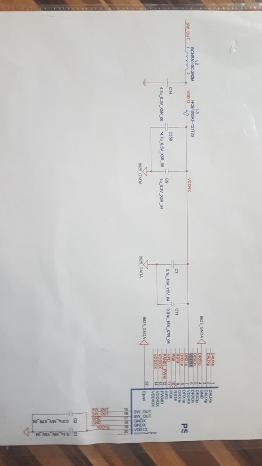

da mein Laptop vor einiger Zeit kein Bild mehr auf dem internen Display
angezeigt hat, aber auf externem Display via HDMI und VGA alles klappte,
ging ich auf Fehlersuche.
Der Schuldige war nach langem suchen gefunden, DP zu LVDS Konverter
(Parade PS8625 IC). Nun habe ich ein neues IC aufgelötet und es wird das
Signal gewandelt.
Jedoch nur, wenn ich den IC mit 1.2V aus einer externen Stromquelle
versorge. Laut anzeige fließen dann 0,15A.
Und hier ist das Problem. Ich vermute ich habe beim Reflow Löten den
Schwingkreis zur Erzeugung der 1,2V durch den IC beschädigt. Die Spule
sitzt sehr Dicht am IC.
Angehängt habe ich den Auszug der für die Stromversorgung zuständig ist.
Die Kondensatoren habe ich alle geprüft. Alle haben den entsprechenden
Wert.
Ich vermute es ist die Spule BCNR3010-2R2M. Sie sollte eigentlich 2,2uH
haben. Wenn ich die Induktivität mit meinem Meßgerät (Voltcraft LCR-100)
messe, steht im Messbereich 11mH als Meßwert 0,45 , bei Versorgung mit
1,2V externer Spannung steht 8,0 als Meßergebnis im Display.
Vielleicht kann mir hier jemand den genauen Zusammenhang des angehängten
Schaltplans erklären und Tipps zum Messen geben.
Messe ich die Spannung übrigens ohne externe Stromversorgung, so wird
bei SW_OUT, VDD12, VDDRX, sowie an den Kondensatoren und an der Spule
maximal 1,08V angezeigt.
Danke fürs lesen und Tipps.
Wer misst misst Mist! Du kannst die eingebaut nicht messen.

OP #4943054
Ok, ich habe mittlerweile soweit verstanden das ich die Induktivität mit
dem angegeben Meßgerät nicht prüfen kann.
Wie kann ich sonst prüfen, ob die Spule der Verursacher des Problems
ist. Ich kann Spannung an beiden Kontakten messen.
Die Kondensatoren habe ich nochmal geprüft. i.O.
Nehme ich L3 als Bauteil aus der Schaltung, so liegen 1.25V auf beiden
Seiten der Spule an.
Jedoch fällt dann alles nach L3 wie erwartet aus. Somit bleibt dann auch
das Display aus.
Verdrehen der Spule um 180° bringt keine Änderung. Falls das mit richtig
angeschlossen gemeint war.
Gast #4943104
Was ist der kleinste InduktivitätsWert, den Dein Meßgerät noch messen
kann? Bestimmt weit mehr als  2,2uH.
Miß diese Spule auf Durchgang mit dem Ohmmeter, wenn Durchgang da ist,
die Drossel mit 99% Wahrscheinlichkeit ok.
OP #4944035
Durchgang ist vorhanden, aber im Betrieb zeigt das Messgerät 0V an.
Gemessen an den beiden Kontakten der Spule.
Messe ich die Kontakte einzeln gegen Masse so wird je nachdem ob mit
oder ohne externer Stromversorgung 0.9V bzw mit 1.25V angezeigt.
OP #4944766
Am IC liegt es jedoch auch nicht, da ich mehrere bestellt habe. Nun ist
ein anderes drauf und das gleiche Verhalten.
Was kann L3 in der Schaltung?
Lite ich den runter, liegen die geforderten 1.2V ohne externe Versorgung
an der Spule an.
Es ist ein ferrite bead laut Google.
Ich dachte der soll die Frequenz dämpfen, aber klärt mich bitte gerne
auf.
