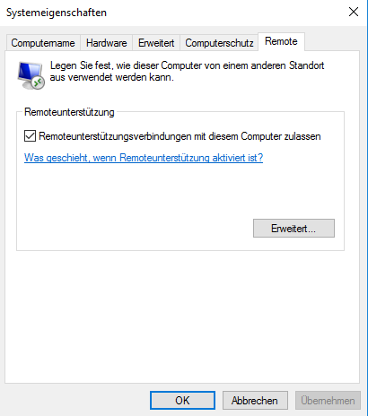

Ich probier schon seit Stunden eine Remote Verbindung mit meinem IPhone
herzustallen. Ich würde gerne über das IPhone meinen Laptop steuern.

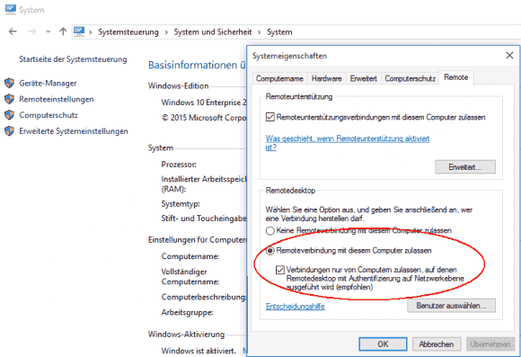

Nun habe ich folgendes Problem. Im Internet steht überall, dass man in
den Remoteeinstellungen bei Remote Desktop die Einstellungen verändern
muss. Diese Einstellungen werden bei mir aber überhaupt nicht angezeigt
(Siehe Bild).
Kann mir einer da weiterhelfen?
Danke für eure Hilfe
Dominik
Persönliche Seite #4943300
Du wirst auf Deinem "Windows 10 Home" eine /alternative
Fernbedienungssoftware/ installieren müssen - VNC, Teamviewer etc.
RDP aber ist ohne Hacks/Patches nicht mit der diesbezüglich kastrierten
Home-Edition verwendbar. Und welche Probleme man sich mit irgendwelchen
gehackten DLLs an Land ziehen kann, müssen wir hier wohl nicht
beleuchten.

Der Screenshot des Konfigurationsdialogs im ersten Beitrag verrät das.
Da sieht man einen aus einer Nicht-Home-Version und einen aus der
Home-Version.

Okay der Rechte Sceenshot ist aus der Home-Edition, im anderem Steht
Enterprise
