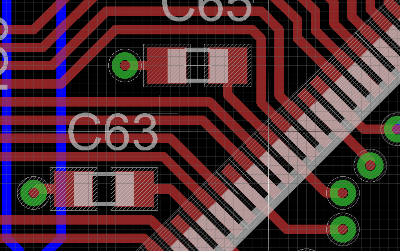

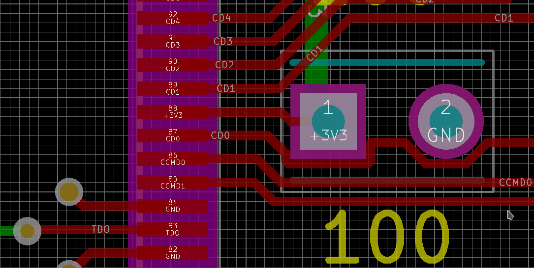

Wie schließe ich SMD-Abblockkondensatoren oben am besten an, wenn ich
unten eine GND-Plane habe?
Bei THT-Kondesatoren ist das relativ einfach, da der GND-Pin automatisch
mit der GND-Plane verbunden ist (siehe Bild).
Anmerkung: Bei der gegebenen Schaltung habe ich die Kondensatoren
jeweils VCC zugeordnet, da man bei 7x VCC und noch mehr GNDs gar keine
Pärchen mehr bilden kann. Ist daran etwas auszusetzen?  Takt ist 8 MHz.
Wenn ich die gleiche Schaltung nun komplett auf SMD umstelle, kommen die
Kondensatoren ja nicht mehr so einfach an GND heran. Bei 1206 könnte ich
ein Via zwischen die beiden Pads plazieren, bei 0805 paßt das schon
nicht mehr.
Gibt es einen empfohlenen Standardweg, Abblockkondensatoren an eine
GND-Plane anzuschließen?
Ist OK, zumal bei einer Groundplane

Mach's mal nicht zu akademisch. Platzier den Kondensator möglichst nah
am Pin und schließ ihn an. GND geht dann auf der anderen Seite des
Kondensators mit einem VIA auf die Massefläche. Siehe Anhang.

dann mit möglichst kurzen Leiterzug vom +Vcc-Pin an den den MLCC und
dicht neben dem gnd-Pad mit einem Via zur Powerplane (gnd).
Bei SMD ist das im Prinzip genausso zu machen.
Allerdings sollte man solche sinnlosen Schnörkel, die wohl durch das
Programm verursacht werden, wieder wegmachen.
Nein, was sollte man sonst machen.
Bei ordentlichen Powerplanes hat man auch etwas andere Richtlinien als
bei einem Design ohne diese.
Powerplanes sind deutlich höherwertiger (HF-mäßig niederohmiger) als
Leiterzüge anzusehen.

MLCC mit 100nF kann man ruhig auch in 0603 nehmen. Da kommen natürlich
keine Vias zwischen die Pads sondern außen drum herum.

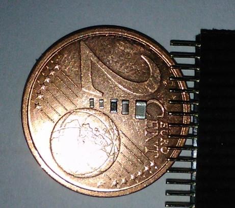

vhtl schrieb:
> An 0603 hätte ich mich jetzt nicht herangetraut, aber wenn das alle
> benutzen schau ich mir die mal in Natura an.
Laß dich nicht verrückt machen, du bist nicht die Industrie. Wenn DU die
Dinger nicht fehlerfrei und makellos auflöten kannst, dann hast DU das
Problem und nicht die anderen.
Was spricht dagegen, mit jedem Projekt kleinere Teile zu verbauen, bis
du dein persönliches Optimum gefunden hast?
Ich verbaue 1206, aber ich gehe auf die 50 zu, ich darf das ;-)
ICs in SOT23 nehme ich, wenn es sein muß, aber das ist schon ne Qual.
Ich habe auch schon LEDs in Bauform 603 verbaut, aber da reiße ich mich
nicht drum. Eine ganze Platine wie ein Mohnbrötchen, will ich damit
nicht pflastern wollen.

Anscheinend ist es auch sinnvoll mehrere Vias zu setzen wenn es der
Platz erlaubt. Aber vor allem dicke kurze Leiterbahnen/Flächen. Für die
Breite der Leiterbahn kann man sich gut an der Breite vom Pad
orientieren.
