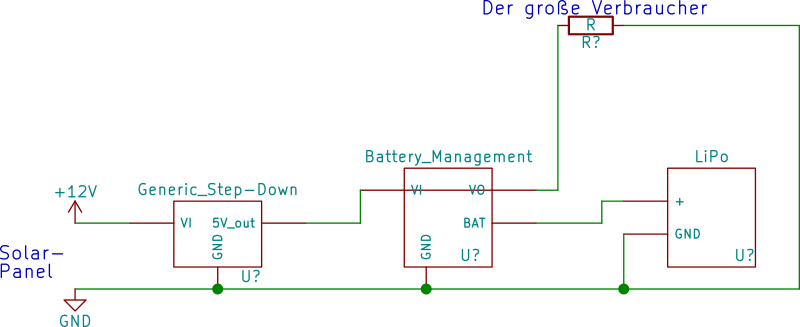

ich bin dabei einen Sensor zu bauen der leider relativ viel Energie
(~150mA / 5V) benötigt und per Solar-Panel betrieben werden muss, wobei
das Solar-Panel nicht langfristig ausreichend Energie liefern kann, so
dass ich den Sensor immer dann anschalten möchte wenn der Akku
ausreichend geladen wurde um den Sensor für einige Stunden zu betreiben.
Einen Überblick wie ich mir die Schaltung vorstelle ist im Anhang zu
sehen.
Mein Problem ist hierbei das die Spannung die vom Battery Management
Chip zum Sensor geht auf ~5V steigen kann, ich diesen also nicht einfach
mit der Batterie verbinden kann. Eine Art halber Schmitt-Trigger fällt
damit wohl raus, zudem habe ich noch nicht rausgefunden wie ich die
Schwellwert-Spannung  einstellen könnte.
Wie läßt sich so etwas realisieren? Oder bin ich irgendwo völlig falsch
abgebogen?

OP #4945200
Ich möchte einen Sensor per Solar-Panel betreiben. Das Panel liefert
nicht genug Strom, daher brauche ich wohl einen Energiespeicher, ich
habe da einen LiPo Akku genommen.
Sobald der Akku ausreichend geladen ist (Spannung ca. 4.1V), soll der
Sensor eingeschaltet werden, bis die Schutzschaltung des Akkus
abschaltet.
Wie kann ich diesen Schalter der den Sensor schalten soll aufbauen?
#4945223
Daniel F. schrieb:
> Oder bin ich irgendwo völlig falsch abgebogen?
Beim step down.
Man kann Solarpanels nicht ohne weitere Vorkehrung an step down Regler
hängen, man braucht MPP Regler oder ähnliches.
Dann kommt erst mal der LiPo Akku.
Danach kommt ein step up Regler der aus den 2.5 bis 4.2V des Akkus deine
5V macht.
Keine Ahnung, ob du noch eine weitere Schaltung hast (vermutlich, wer
sollte sonst entscheiden, wann der Sensor eingeschaltet wird, und seine
Daten auswerten ?) und ob die direkt am Akku hängen kann, oder selbst
geregelte 5V braucht.
Ein einfacher uC könnte direkt an den Akku, braucht im sleep wenig
Strom, und könnte nur zu Messzwecken, wenn die gemessene eiegne
Betreibspannung hoch genug ist also der Akku voll genug, den
Spannungswandler für den 5V Sensor einschalten.
Einfacher wird deine Schaltung, wenn du ein Solarpanel passend zum Laden
einer LiPo Zelle hättest, das hat dann keine Nennspannung von 16V
sondern 5V und keine Leerlaufspannung von 21V sondern 7V. Zur
Ladeeüberwachung käme dann ein ICL7665 an den LiPo (mit oder ohne
protection Schutz-PCB aber besser mit), der ab 4.2V das Solarpanel
kurzschliesst.
 +  +-------+--|>|--+----+----+----StepUp---+
Solarpanel  I|--ICL7665 LiPo  uC----+  |  Sensor
    |      S|       |    |    | on/off |    |
#4946332
> liefert
> abschaltet.
Als Komparator wurde unten schon der 7665 genannt.
Der kann mit seinen beiden Kanälen sowohl dafür benutzt werden,
Unterspannung am Akku zu detektieren als auch den Voll-Ladezustand zum
Einschalten.
Dann solltst du nach einem Boostregler-IC schauen, der ein Enable-Pin
hat, mit dem man den Chip in Power-Down-Mode bringen kann.
Mit den Schaltsignalen der Komparators kann man somit diesen Regler
ansteuern.
Gruß Öletronika
