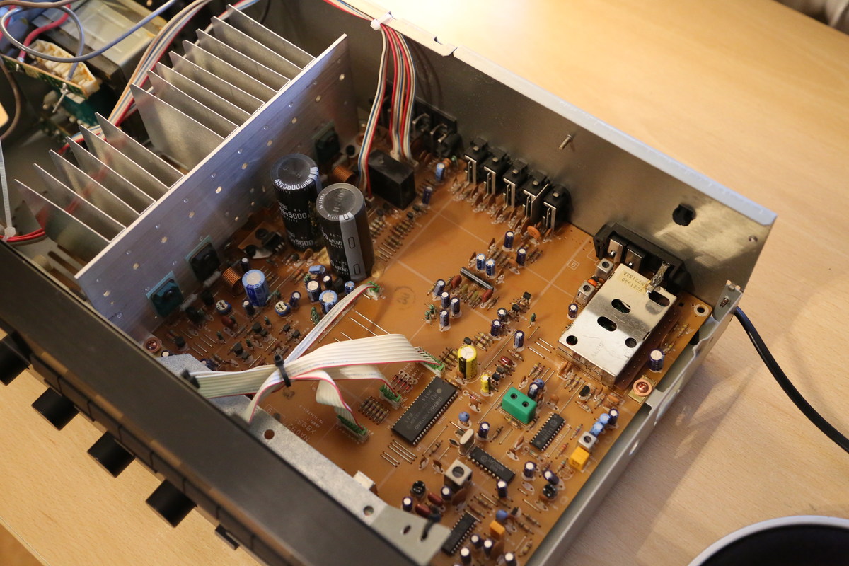

ich habe einen älteren Yamaha Stereo Receiver (RX-300) gekauft, der
einige Zeit nutzlos herumstand.
Der Receiver funktioniert grundsätzlich, doch wenn ich den
Balance-Regler ganz auf den rechten Kanal drehe, geht die
Gesamtlautstärke etwas zurück und der Ton (rechts) wird verzerrt. Wenn
ich den Balance-Regler ganz nach links drehe, bleibt die
Gesamtlautstärke erhalten und es wird nichts verzerrt.
Dieses Problem existiert sowohl bei Stereo-Empfang als auch bei
Mono-Empfang.
Liegt es eventuell an den Kondensatoren des rechten Kanals, die
ausgetauscht werden müssten? Oder am Poti des Balance-Reglers?
Vielen Dank für eure fachmännische Hilfe.
Steffen
Ist bei mittlerer Reglerstellung der rechte Kanal auch verzerrt und es
ist dir nur nicht aufgefallen? (Da wäre das Lautsprecherschutzrelais zu
wechseln als typischer Fehler.)
Da die Elektronik scheinbar Neuland für dich ist: Ein Foto in
vernünftiger Bildgröße von der Bauelementeseite der Leiterplatte machen
und hochladen, damit man ein Kreuzchen darauf setzen kann.

Ich habe ein Bild der Platine gemacht.

Zwischen den dicken Elkos in der Bildmitte und den
Lautsprecheranschlüssen an der Rückwand steckt zwischen den Kabeln ein
Plasteklotz - das sollte es sein.

Meine letzte Frage (sorry für meine Unkenntnis): Wie steht dieses
Verzerren des rechten Signals in Verbindung mit diesem Baustein? Der
Baustein selbst besteht ja nur aus einer Spule mit zwei Schliessern (ist
ein OMRON G5r-2232P)?

Ich hatten den Eindruck, dass je länger ich das Gerät eingeschaltet
habe, sich das Problem fast "verflüchtigen" würde. Ich werde mich aber
doch nach einem Ersatzteil umsehen müssen.
Nochmals vielen Dank, auch an Michael W. und hinz!
Steffen
Das ist keine Einbildung - der Kontakt wird durch den Stromfluss
freigebrannt (spricht also für diesen Fehler). Hält aber nicht lange an
- Relaistausch und alles wieder gut.

nur ein kleines Feedback zu meinem Problem vom vergangenen Sonntag:
Habe ein neues Relais OMRON G2R-2-24 Relais 24V DC eingelötet (und die
nicht notwendigen Kontakte 2 und 7 abgeknipst). Das Problem mit dem
Balanceregler hat sich tatsächlich gelöst. :-)
Beim "Probelauf" des Receivers mit Anschluss meiner Lautsprecher (bisher
hatte ich nur via Kopfhörerbuchse meine Kopfhörer verwendet) hatte ich
beim Musikhören auf dem linken Kanal zunächst ein "Kratzen" der
festgestellt. Nach ca. 10 Minuten Betriebsdauer hörte das Kratzen aber
auf. Zum Hintergrund: Der Receiver stand beim Vorbesitzer eine lange
Zeit unbenutzt herum. Kann dieser Umstand eventuell zu diesem Kratzen
geführt haben, so dass sich im System etwas "Staub" abgelegt hat? Sollte
ich eventuell doch noch an einer anderen Stelle ein paar Bauteile
austauschen (z.B. Kondensatoren)?
Steffen

Das spricht schon für einen 'bratzelnden' Elko. Evtl. lässt sich mit
Kältespray lokalisieren, welcher es ist. Ich habe zwar auch schon
bratzelnden Transistoren und Widerstände gesehen, aber ein Elko ist am
wahrscheinlichsten. Wenn es leiser wird, wenn du die Lautstärke runter
drehst, muss es in einer Vorverstärkerstufe sein, ansonsten in der
Endstufe.
Steffen S. schrieb:
> Sollte
Ich vermute eher eine kalte Lötstelle. Also LS-Anschlüsse auf der
Leiterplatte nachlöten und auch die Relaisanschlüsse des gewechselten
vorsichtshalber noch mal nachlöten.
Warte aber vor dem rumlöten ab, ob dieses Verhalten am nächsten Tag noch
da ist. Schlecht gelagerte Relais haben u.U. auch eine kleine
Oxidschicht gebildet, die erst durchbrochen werden musste.

das Problem des Kratzens ist jetzt gelöst! Der Receiver gibt nun einen
hervorragenden Klang von sich.
Nochmals vielen Dank für die Tipps! Diese waren äußerst hilfreich.
Zunächst hatte ich die Lötpunkte der Lautsprecheranschlüsse mit Lötlitze
freigelegt. Als nächstes hatte ich die freien Lötpunkte vorsichtig mit
einer Metallbürste gereinigt und angesetzter brauner Lötlack (oder was
das auch immer war) mit einem kleinen Schraubenzieher entfernt. Durch
diesen Lötlack schienen einzelne Leiterbahnen der Lautsprecher eventuell
Kontakt miteinander zu haben. Die Kontaktpins der Lautsprecher habe ich
dann wieder sauber mit den Lötpunkten verlötet.
Auf der Unterseite der Platine hatte ich noch festgestellt, dass die
drei Kontakte des Leistungstransistors (D1913) braun waren bzw.
"verschmort" aussahen. Diesen NPN-Transistor entlötete ich vorsichtig
und habe ihn durchgemessen. Er war noch in Ordnung. Anschließend habe
ich - wie bei den Lautsprecher-Lötpunkten - vermeintliche Verbindungen
durch braunen Lötlack entfernt. Danach habe ich den Transistor wieder
eingelötet.
