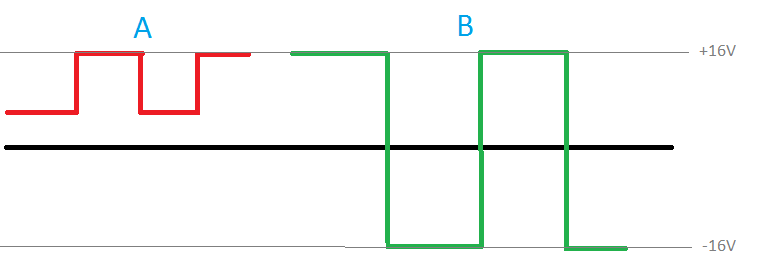

Hallo zusammen!
Ich wurde beauftragt einen Rechteck-Generator zu entwerfen der folgendes
kann:
1.) Signalform A: Rechteck im positiven Spannungsbereich mit
Gleichspannungsanteil bis 16V
2.) Signalform B: Symmetrischer Rechteck bis 32V PP.
3.) Bis 2 MHz mit max. 2% Quantisierungsfehler bei 2MHz.
4.) Ein möglichst sauberer Rechteck mit steilen Flanken ohne merkliche
Überschwinger
5.) Fertigungskosten: 15-20€ (bestückte Platine)
6.) Batteriebetrieben
Das ganze soll digital per MCU kontrolliert werden.
Ich denke da an einen Xmega64A3U der 125MHz Timer-Takt und zwei DAC mit
ausreichender Auflösung mitbringt.
Leider habe ich nur sehr wenig Erfahrung in Analogtechnik, besonders bei
den geforderten Frequenzen. Könnte mir jemand einen Tipp geben mit was
für einer Grundschaltung man in diesem Frequenzbereich zwischen zwei
Spannungen schnell  (~10ns) wechseln kann von denen eine auch negativ
sein kann? Die DACs selber sind zu langsam, das Umschalten muss ich mit
einem digitalen Signal machen das aus dem Timer des MCU kommt. Mit den
grundsätzlichen OP Schaltungen bin ich vertraut, komme aber hier damit
irgendwie nicht weiter :-/
Grüße!
von Achim S. (Gast)
eine 32V Flanke in 10ns (also ein Slewrate von 3200V/µs): das ist schon
ganz schön flott.
Grundsätzlich ist deine Idee, die zwei Spannungswerte "als
Gleichspannung" per Doppel-DAC zu erzeugen und dann mit einem schnelle
Schalter zwischen beiden umzuschalten, nicht schlecht. Bei schnellen
Schalter ist die Auswahl bei kleinerem Arbeitsspannungsbereich
wesentlich größer als wenn der gleich die vollen 32V durchlassen soll.
Deshalb könntest du den Spannungsbereich für DAC und Schalter
runterzuskalieren und dann am Schalterausgang nachverstärken. Ebenfalls
solltest du bei dem schnellen Schalter einen Blick auf dessen Charge
Injection haben (die gibt dir einen "Störpuls" im Umschaltmoment auf
dein Signal).
Ich hatte mal ne ähnliche Anwendung mit 4 einstellbaren Spannungspegeln
(bei dir verstehe ich es so, dass zwei einstellbare Spannungspegel
gefordert sind). Meine Bauteile waren damals
- DAC7565 als 4-Kanal DAC,
- ADG604 als schnellen 4 zu 1 Umschalter und
- AD811 als Nachverstärker.
Für die von dir beschriebenen Anforderungen würde das aber nicht
ausreichen: weder schafft diese Kombination die 32Vpp, noch die 10ns
Anstiegszeit der Flanke (so was wie 20Vpp und 50ns Anstiegszeit waren
damit erreichbar).
Bei den 10ns Anstiegszeit der Flanke wäre auch schon interessant, was
für eine Last zu treiben ist. Z.B. 50pF Lastkapazität machen bei
32V/10ns immerhin schon einen Ausgangsstrom von 160mA.
Wenn die 10ns wirklich benötigt werden (rede noch mal mit deinem
Auftraggeber) kannst du vielleicht einen Gate-Treiber benutzen, dem du
die Versorgungsspannungen per DAC einstellst (braucht dann am Eingang
einen Pegelshifter für das Schaltsignal). Aber auch damit sind deine
Anforderungen nicht einfach zu hinzukriegen. Wie sicher ist sich dein
Auftraggeber denn, dass die Flanke wirklich nur 10ns haben darf und dass
wirklich 32Vpp benötigt werden, und dass das dafür 20€ Herstellkosten
reichen müssen?

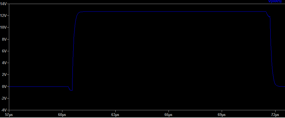

von Wolfgang S. (woeba)
Hallo zusammen!
Ich möchte mich erstmal für die ausführlichen und wirklich
qualifizierten Antworten bedanken! Ich bin gerade auf einer
Geschäftsreise und werfe in ein paar Tagen mal Spice an. Die Flanken
werden wohl doch nicht ganz so steil sein müssen, wie genau muss ich
noch klären, wobei je steiler desto besser.
Viele Grüße!
Hallo zusammen!
Ich habe mich nochmal hingesetzt. Ich denke mit entsprechend guten und
schnellen OPs bekomme ich die Verstärkung hin. Probleme habe ich aber
noch mit dem Erzeugen des un-verstärkten Signals. Ein analoger
Multiplexer mit symmetrischer Versorgung sollte eigentlich gut passen.
Dann kann ich mit den beiden DACs im XMEGA die umzuschaltenden
Spannungen erzeugen und eine davon mit einem OP Invertieren. Danke Achim
für den Tipp mit der Charge Injection. Der Plot zeigt das ganze in
LTSpice mit einem ADG938 folglich noch ohne symmetrische Versorgung mit
kleinen Unschönheiten an den Ecken (zu hohe Charge Injection?). Kennt
jemand einen schnellen symmetrischen Multiplexer mit mindestens 2* SPDT
(Umschalter) für den es auch ein SPICE Modell gibt? Ich bin da auch nach
längerer Suche nicht fündig geworden.
Grüße!
Edit: Die unschönen Kanten entstehen im Multiplexer, auf dem Plot sind
die nur mitverstärkt.
