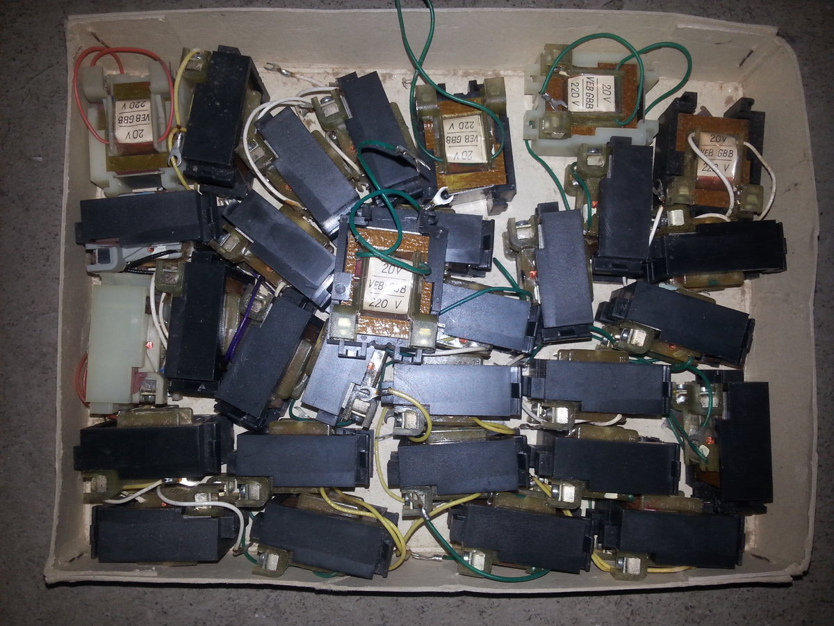

Angeboten wir eine Kiste mit 30 Netztransformatoren, unbenutzt.
Hergestellt vom VEB GBB und für Meldeleuchten gedacht.
Für Bastler oder andere Einsatzgebiete sicher nutzbar,
Primär 220V sekundär 20V.
mit 2x M3, Maße L:40mm/B:32mm/H:55mm.
Bei Interesse bitte melden, gesamte Kiste füt VB 30€ +Versand.
...und wieviel Strom können die Trafos sekundär?

Hallo, die Trafos sind Typ EI42 und als Stromversorgung für
Meldungslampen von Schaltern vorgesehen. Damit wird man bei 20V sicher
um die 100-200mA schaffen. Grüße Dirk

Diese Trafos sind für Meldelampen 20V/100 mA gedacht gewesen.
Bei dem Einsatz für andere Zwecke sollte man beachten das eine hohe
Kapazität zwischen Primär und sekundär besteht.

Kerngrösse EI42 -> rund 5VA, müsste schon mehr als 100mA liefern.
Dazu aber ordentlich Leerlaufverluste, wahrscheinlich keine
Temperatursicherung intern - hm....
Ich denke mal, das ist leider reif fürs recycling. Einzig interessant,
wenn man wirklich Wechselspannung braucht. Gleichrichten + Regler - da
ist man mit einem Schaltnetzteil besser und stromsparender bedient.
Ohne Temp Sicherung, war mir in der DDR Zeit eigentlich nicht bekannt.
Aber er sollte kurzschlusssicher sein!?
Temperatur nicht unerheblich, habe viele tief braune gesehen.
Mache waren aber auch über 20 Jahre rund um die Uhr im Einsatz.
Wenn die Teile eine Gleichrichterbrücke nachgeschaltet bekommen,
muss trotz Kurzschlussfestigkeit eine Primär Sicherung vorgeschaltet
werden.
Wenn der Trafo halb wellig belastet wird ,führt es zu wesentlichen
höheren Primärstrom, so das die Wicklung verbrennen kann.
Habe das selbst bei Bastlern gesehen, war ja auch einer!
Den gleichen/ähnlichen Fehler hatten Entwicklung Ing. ende der 60er
gemacht.
Damit konnte mit einen Neuerervorschlag ein schöner Zusatzverdienst
erreicht werden.
Deshalb hießen die Dinger auch Meldelampentrafos.
99,9 % der gefertigten Trafos in der DDR hatten keine Sicherung in der
Primärwicklung, wozu auch? Trafos wurden grundsätzlich großzügig und
auch gern überdimensioniert ausgelegt und eine Sicherung darum fast
immer extern vorgeschaltet. In 40 Jahren Reparaturpraxis habe ich nie im
Trafo
eine Sicherung gesehen.

von Dirk Z. (dirk_z388)
Push - es sind noch gut 24 Stück verfügbar, bei Interesse gern für 20€
abzugeben....
Dirk Z. schrieb:
> abzugeben....
Gern noch 24 Stück Kleintrafos 20v abzugeben....
Dirk Z. schrieb:
> Dirk Z. schrieb:
>> abzugeben....
Es sind noch 24 Stück da - wer braucht Kleintrafos ?
von Markus N. (markus_n918)
Bin auf der Suche nach solchen Trafos.
Währen die noch zu haben oder wenigstens 4 Stück?
Mit freundlichen Grüßen
Markus
Würde auch alle nehmen, wenn noch welche da sein sollten?
