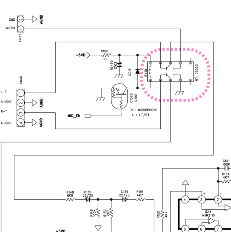

So ist es, danke Dir. Ich hatte zunächst auch dynamisch vermutet, aber
mit dem Oszi nur eine Flatline gesehen.
Nach Deinem Hinweis nochmal genau hingeschaut: der statisch gemessene
Innenwiderstand beträgt ca. 1 kOhm, dementsprechen hat das Signal bei
direktem Anblasen eine Amplitude im Bereich von ca. 1 mV.
Jetzt muss ich nur noch eine geeignete Verstärkerschaltung dafür finden.
Statt Verstärkung geht in dem Fall wahrscheinlich auch rauschfreies
Hochtransformieren der Ausgangsspannung mit einem
NF-Audio-Transformator, macht man häufiger bei dyn. Mikros.
Da gibt es viele Beispiele im Netz, alternativ: suche nach Marantz
SR7500 Service Manual - dort habe ich den Ausschnitt her und die
Schaltung könntest du nachbauen.
