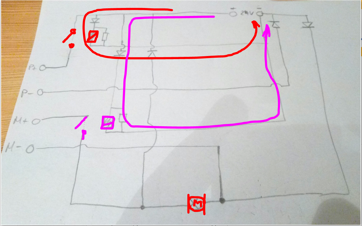

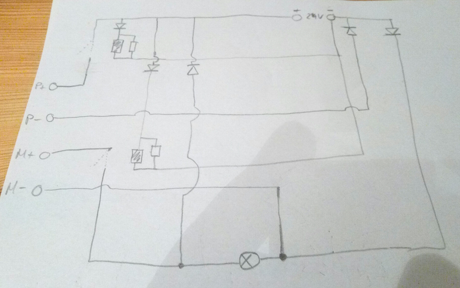

Schönen guten Abend,
ich habe folgendes Problem:
Ich möchte einen Schwimmbad-Rolladenmotor ansteuern (24V DC - max. 8A).
Der Motor ist fest verbaut und kann nicht getauscht werden. Nur fährt er
beim Zufahren etwas zu schnell, hier müsste er etwas langsamer fahren.
Zur Lösung des Problems habe ich mir die angehängte Schaltung
ausgedacht:
- bei den beiden Relais handelt es sich um einfache Relais (18,5V,
Kontakt geschlossen, wenn Spannung anliegt)
- der Parallelwiderstand zur Spannungsbegrenzung beträgt 1 kOhm, da der
Spulenwiderstand 300 Ohm beträgt
- bei der eingezeichneten Polung (oben mittig im Bild) geht der Strom
durch ein PWM-Modul (Spannung PWM Pole P+ und P-, Ausgang zum Motor des
PWM-Moduls M+ und M-). Dadurch läuft der Motor langsamer.
- das verbaute Modul:
https://www.amazon.de/gp/product/B015R41WQE/ref=oh_aui_detailpage_o02_s00?ie=UTF8&psc=1
- wird die Polung getauscht (entspricht auffahren des Rolladens), so
soll der Strom nicht durch das PWM-Modul, sondern direkt in den Motor,
entsprechend mit 24V
- das Modul muss ja passend gepolt angeschlossen werden, so dass ich
nicht einfach nur das PWM anschließen kann (sonst funktioniert eine
Fahrtrichtung nicht)
Leider funktioniert das System nicht wie gewünscht. Bei umgekehrter
Polung liegt nicht die volle Spannung am Motor an; bei Polung wie im
Bild (also mit PWM) funktioniert diese so gut wie gar nicht. Was mache
ich falsch?
Ok also da sind diverse Dioden, Induktivitäten, Widerstände und unten
ist ne Glühbirne. Nichts davon hat einen Namen.
Guck dir mal an, wie ein Schaltplan aussieht.
> unten
Die Dioden sind Z-Dioden. Widerstände wie beschrieben 1kOhm. Das
Schaltzeichen für Motoren war mir nicht bekannt, hab dieses
Glühbirnen-Symbol gewählt
(Firma: matzetronics)
Ich kapiere offensichtlich nicht mal die Hälfte. Du hast doch bereits
eine Steuerung für den Motor, sonst hätte er sich ja noch nie bewegt.
Also modifizierst du doch nur die vorhandenen Schaltung, indem du in den
Polwechsler die PWM integrierst, und zwar so, das es eben nur beim
Hochfahren mit im Stromkreis ist.
Da muss man doch das Rad nicht neu erfinden.
