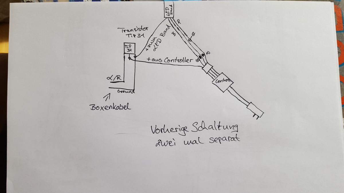

#4944030
In etwa so ist es bei mir angeschlossen. Nur bei mir hat das LED Band 4
Adern da es ein RGB Band ist.
Deswegen hab ich das LED Band nicht direkt so angeschlossen wie auf dem
Bild sondern ich habe den "Pluspol" genommen zum anschließen genommen
nur hast umgekehrt. Und zwischen Netzteil und LED BAND ist noch der
Controller damit der farbwechselung funktioniert.
Und das habe ich 2 mal gemacht, nur ist die Stromquelle bei beiden
Bändern die selbe..

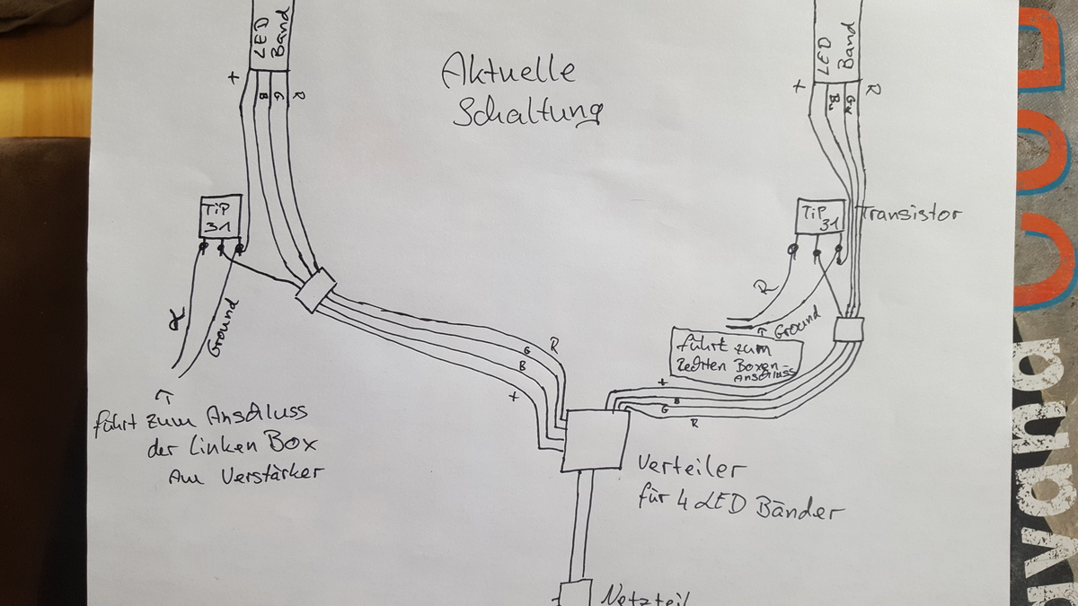

#4945566
Also.. Erst mal danke für die antworten..
Mir fehlen die ganzen Begriffe im genau zu erklären, was ich meine und
was mein Problem ist.. Ich Versuchs aber nochmal..
Ich habe 2 LED Bänder zu ner Lichtorgel umgebaut. Es funktioniert auch.
Doch habe ich jedes der beiden Bänder an jeweils einen transistor und an
eine Box angeschlossen. Mein Plan war, dass wenn ein Ton von links nach
rechts läuft, dann kommt der Ton erst aus dem linken Lautsprecher und
dann aus dem rechten. Somit sollte auch erst das linke LED BAND und dann
das rechte leuchten. Das hat auch funktioniert als jedes led band seinen
eigenen Controller und Netzteil hatte. Jetzt habe ich beide Bänder an
nur einem controller und Netzteil angeschlossen aber beide haben noch
ihre eigenen transistoren. Jetzt leuchten aber beiße Bänder wie ein
ganzes. Wenn ich jedoch wieder separate Stromquellen habe, leuchten
diese auch wieder separat nur dann funktioniert der farbwechselung nicht
gleich.
Nur mein Ziel ist, dass die beiden Bändern zwar unabhängig voneinander
zum Beat der Musik leuchten doch der farbwechsel an sich sollte gleich
sein..
Grobe Skizze der vorherigen Schaltung und der aktuellen füge ich auch
hinzu aber entschuldigt das grob aufgeschmierte gekritzele, ich weiß
nicht wirklich, wie man so Schaltungen aufzeichnet. Ich hoffen ihr
erkennt da was..
LG ^^
Persönliche Seite #4945630
Es wäre schon schön, wenn du ein paar Grundlagen hinzunimmst. Der TIP31
ist mäßig geeignet, weil er a) ein NPN-Transistor ist und lt. deiner
Skizze als High-Side-Schalter verwendet wird. Das gibt bisserl
Spannungsabfall und zieht auch ordentlich Basisstrom (weil er ohne
Vorwiderstand betrieben wird und einen mäßigen Verstärkungsfaktor hat).
Der Controller ist hier eher eine Blackbox, d.h. es ist nicht klar, wie
die RGB-Stränge gesteuert werden. Es ist wohl eine PWM
(Puls-Weiten-Modulation), damit verschiedene Farbkombinationen möglich
sind.
Es mutet ein wenig komisch an, die Stromquelle abzuschalten. Aus Gründen
der Einfachheit und Sicherheit hätte ich die Kurzschlussvariante
gewählt. Vermutlich haben die LED-Streifen aber einfache Vorwiderstände
und werden mit 12V gespeist, regeln sich dann jeweils in Gruppen selbst.
Mir sind zwei Dinge nicht klar: Erstens sind Stereosignale subtil, d.h.
die Lautstärkeunterschiede (Momentanwert) von Seite zu Seite sind meist
ein Klangeindruck, weniger ein Spannungswert. Der tieffrequente Anteil
weist oft keinen Stereocharakter auf, liefert aber die größte
Leistung=kaum Seitenunterschied. Einen Filter sehe ich im Schaltplan
nicht, zur Aussteuerung wird »irgendetwas« benutzt.
Zweitens wird ein Controller benutzt, der zwei High-Side-Schalter
speist. Wenn die Transistoren noch funktionieren – es flackert ja – muss
es ein Schaltungsfehler sein. Ein Transistor ohne Basisstrom ist zu.

#4945773
Hallo!
Die gesamte Schaltung ist Murks. Änderungsvorschläge bekommst du von mir
deshalb keine.
Hier nur die Erklärung für den von dir beobachteten "Mono"-Effekt der
beiden Bänder: Im Verstärker sind die beiden Ground-Anschlüsse der
Ausgänge miteinander verbunden, damit auch beide Emitter deiner
Transistoren und auch die Plusleitungen der beiden Bänder. Damit
müssen beide Bänder gleich leuchten - der lautere Kanal bestimmt die
Helligkeit beider gleichzeitig.
