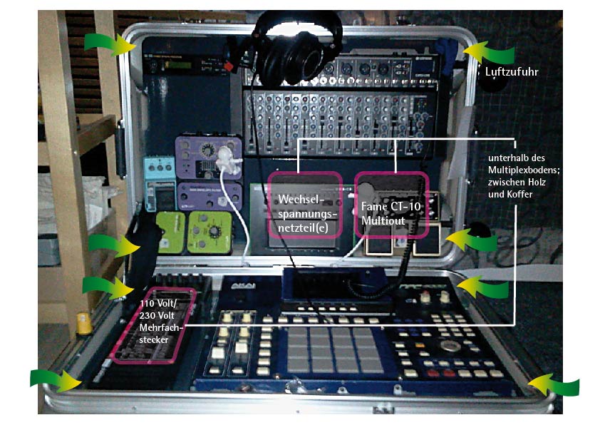

ich suche für einen Kofferausbau ein Netzteil zur Versorgung von 3 Stück
12 Volt Geräten: Effekte (TC Nova 300 mA/ Boss SE 50 1000 mA) und
Minimixer (Citronic CM-10 Live 1000 mA).
Ich kann partout kein Gerät vergleichbar den üblichen Stromversorgern
für 9 Volt Pedale finden, das mir diese Leistung bei noch möglichst
galvanischer Isolierung bietet.
Möglicherweise hat ja einer hier Erfahrungen, ob man andere Geräte
'umstricken' kann, Netzteile - die nicht speziell für Audiogeräte
gedacht waren selber störungsunanfällig umzurüsten, oder aber die
Leistung vorhandener 12 Volt Anschlüsse an einem professionellen
Multi-Output Netzteil für Effekt-Pedale, die häufig bei 400 mA enden mit
Tricks auf 1000 mA (oder mehr) zu erhöhen.
Eventuell ist sowas im mobilen Studio (Ü-Wagen / Tontechnik 'unterwegs'
etc.) ja gebräuchlicher - Freue mich über jede Anregung.

Konkret bräuchte ich für mein Köfferchen ein Netzteil, das:
- oben genannte Geräte parallel mit ausreichender Spannung versorgen
kann
- ähnlich den Multiout-Netzteilen für Bodeneffekte f. Gitarre od. Bass
einzelne galvanisch getrennte Ausgänge bietet

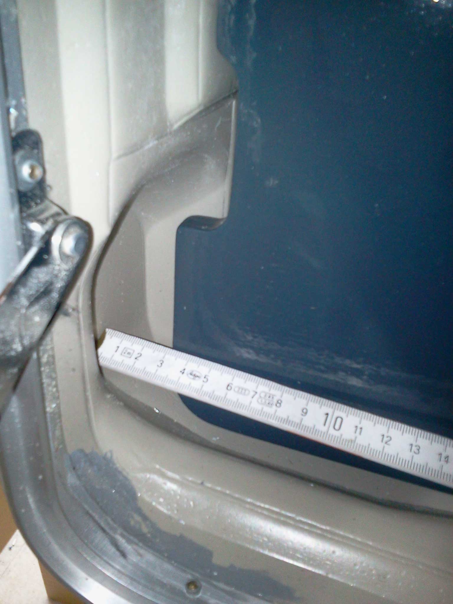

- an der schmalsten Seite 5 cm Bauhöhe nicht überschreitet
- und keine enorme Hitze entwickelt
Ich denk' idealerweise an etwas mit 5 einzelnen. isolierten 12 Volt und
ca. 1,5 A Ausgängen.
Mehr Ampere an einem Gerät anzuschließen, als es eigentlich verbraucht
ist doch ok, oder?

Maximal 5cm Bauhöhe an der schmalsten Seite?
Geht es um ein Element für Rackeinbau?

von Marc B. (ibm235)
Danke - nein keine Klampfe - rein elektronische Klangerzeugung auf Basis
einer MPC 4000 mit 8 Einzelausgängen an 8 Eingänge eines Mischpultes,
wobei diverse Effektgeräte (meist 9 Volt) diese jeweils klanglich
mitgestalten. Die 9 Volt Versorgung ist über ein Multiout Netzteil (Fame
Chrome Tank CT-10) gelöst (ohne Rauschen & Brummen). Koffer sollte
transportabel sein - liegt jetzt schon bei >40 kg. Zu 5 einzelnen
Netzteilen á x Gewicht gibt's keine ähnliche Alternative wie im 9 Volt
Bereich?
'Reserve'; braucht man - braucht man nicht? Stefanus schreibt ja:
Warscheinlich kann das netzteil bei 12V kurzzeitig 2A liefern, weil die
Primärspule und der Eisenkern für 24W ausgelegt sind.
Wäre man damit rechnerisch 'sicher, bei einem Gerät, was 1A saugt?
Anbei ein Bild zur Verdeutlichung meines Koffer-Projekts.
Die Luftzufuhr oben ist ungünstig.
Besser wäre eine Zufuhr oben und unten um so eine Art Kamineffekt zur
schnelleren Wärmeabführung zu erzielen.
Im Zweifelsfall musst Du die Netzteilerwärmung im stationären Betrieb zu
hause und im Koffer unter Einsatzbedingungen nachmessen.
Maximal zulässige Temperaturen stehen auch im Datenblatt.
Bedenke aber, dass Du vermutlich nur die niedrigere
Oberflächentemperatur des Netzteils messen kannst.
von Homo Habilis (Gast)
Beim Strom wenige 10% über original liegend wäre möglich, aber nicht
nötig. Nötig wäre Kühlung über einen kleinen Lüfter. Denn unter den
Platten kommt es trotz der seitlichen Lücken zum Stau.
Dabei Trennwände einziehen, um einen möglichst schnellen/starken
Luftstrom über die (wenn möglich sogar nebeneinander im Luftstrom
liegenden) Netzteile zu führen.

von waflija (Gast)
Probier es aus. Alles andere hilft nicht. Kaufen, einbauen erstmal 2
Stunden einfach stehen lassen, danach mal 4-10 Stunden unter maximaler
Last und unter Aufsicht(!) laufen lassen. Wenn es dann geht, gehts ;)
Tatsächlich must du mit der Temperatur der Netzteile in so "abgedeckten"
Betrieb sehr aufpassen.
Ja, das (potentielle) Temperaturproblem ist mir auch ernst; Ihr seht da
nochmal eine (der jeweils 4 Ecken pro Seite) im Detail, die Öffnungen
sind zwar recht groß - aber Zirkulation entsteht dadurch ja auch nicht
automatisch. An Lüfter hatte ich ursprünglich auch schon mal gedacht -
in meiner fachlichen 'Unbeschwertheit' allerdings an sogenannte
PC-Lüfter.
Der Zwischenraum oben ab Holz beträgt 55 mm, unten 75 mm.
Status Quo: 2 der Ebay-AC/AC-Netzteile sind geordert. Wie waflija
richtig sagt, hilft nur ausprobieren, und die 40 Euronen würde ich
überleben, wenn es ein Fehlschlag wäre. Ich werde Euch dann mitteilen,
wie es mit der Abwärme der Geräte steht. Ein/zwei Lüfterchen würden mich
aber grundsätzlich beruhigen, ist dann auch wieder weniger Holz. Da
werde ich mir aber vorzugsweise was in 6 oder 9 Volt suchen, da hier
noch Ports am CT-10 frei sind.
So. Ich konnte mir jetzt einen kuzen Eindruck von besagten AC/AC
Netzteilen machen und zum Glück passen sie mit 55 mm Höhe gerade eben
rein - macht aber einen Lüfter notwendig, der von unten Luft in die
Stirnseiten bläst.
Offen liegend mit angeschlossenem Geräte konnte ich nach 6 Stunden
maximal 30 Grad am Gehäuse messen und das Beste: Es rauscht noch
weniger, als mit dem britischen Original - traumhaft.
