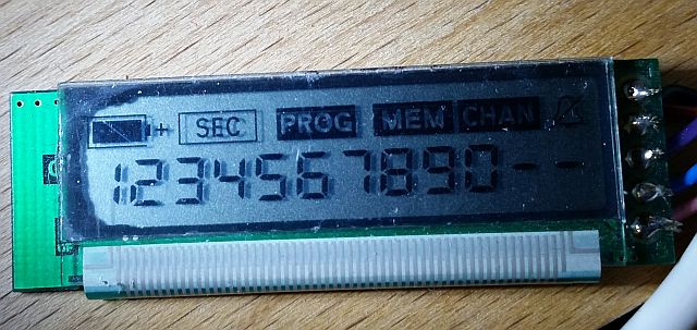

ich habe hier ein altes DCF Funkmodul vom "C" und bin auf die Idee
gekommen, das Display zu beleuchten um es auch im Dunkeln ablesen zu
können
Habe Mal eine 3mm LED am Displayrand entlang geführt, aber da ist alles
dicht.
Hat Jemand eine Idee wie man das machen könnte?
Danke
Tom

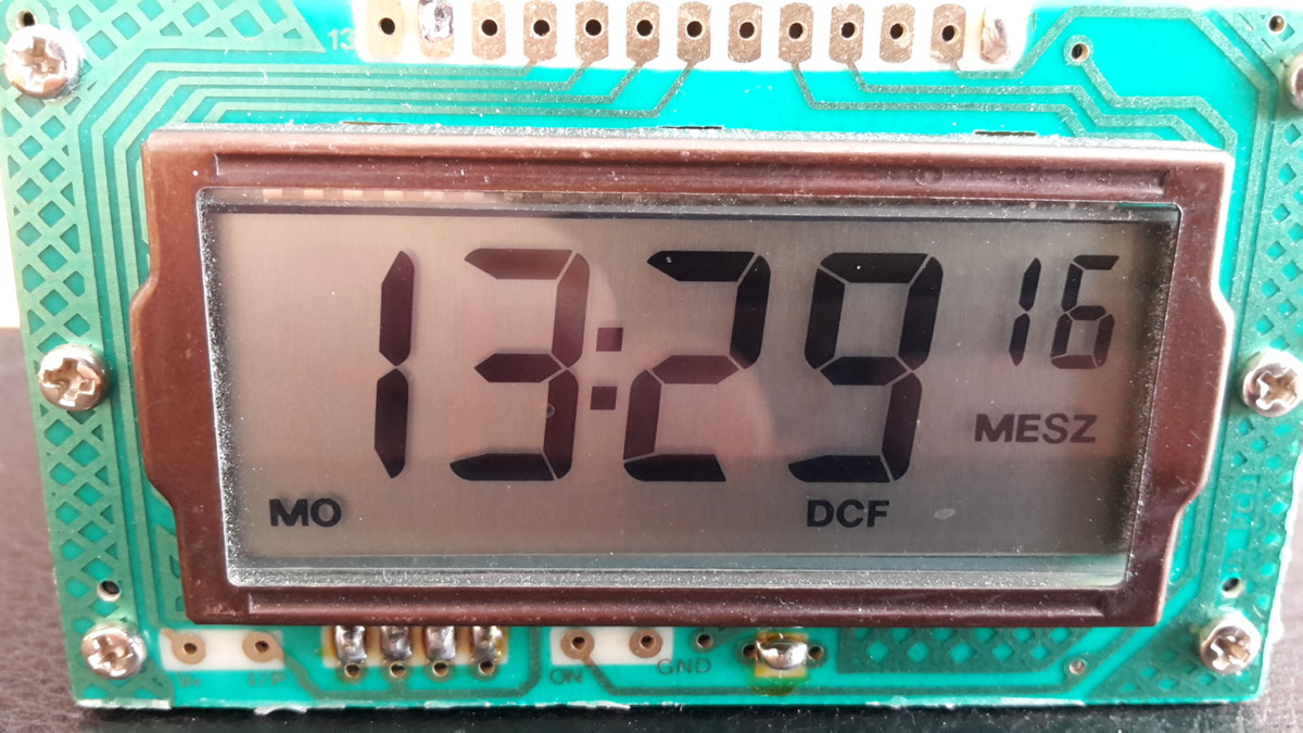

Du kannst es von vorn seitlich beleuchten, das geht besser, dafür ist
die Reflexionsfolie im Display auch gedacht. Also das Display nach
hinten versetzt ins Gehäuse einbauen und davor eine schräg auf das
Display strahlende Beleuchtung einsetzen. Wenn man die Beleuchtung nach
vorn zum Betrachter hin mit einer Blende versieht, so dass der
Betrachter nicht direkt in das Licht sieht, sollte das funktionieren.
Auf dem ad-hoc Foto mit einer Taschenlampe improvisiert, solltest Du
besser zwei LED nehmen und von zwei Seiten beleuchten. Das gab es so
ähnlich früher auch in den ersten Digital(armband-)uhren.
