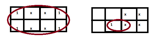

Hi in die Runde,
ich habe eine Frage zum K-Plan. Wie der K Plan aufgestellt wird ist mir
klar, was diese X Werte im Plan sind auch (Dont care, können wahlweise 0
oder 1 sein).
Meine frage zielt jetzt darauf ab, warum hier so ausgewählt wurde, wie
ausgewählt worden ist:
Ich habe mal zwei Beispiele angefügt. Also eigentlich sagt der K Plan
doch aus, die günstigste Form zu finden. Im Bild Links komme ich, wenn
ich nur die 1en betrachte auf nicht A, das habe ich auch mit der
Schaltalgebra überprüfen können. Wenn ich die Dont Cares aber mit
einbeziehe komme ich auf 1.
1 ist ja kürzer als nicht a?
Kann es daher sein, dass es optional ist die X (Dont Cares)
einzubeziehen oder nicht? Also heißt dass: Ich kann die X verwenden,
wenn dadurch meine Schaltung einfacher wird?
Gast #4944745
OK dann habe ich das fast verstanden.
Das gilt dann auch, wenn ein paar x (Dont Cares) übrig bleiben? In Bild
zwei bleiben ja 3 x noch übrig... (Die kann ich dann ignorieren?)
Gast #4944843
"Ich finde es immer sehr prickelnd, wenn eine "entweder/oder"-Frage mit
"ja" beantwortet wird :-)"
Entschuldige, ich habe mir das nur zurecht gereimt :D
