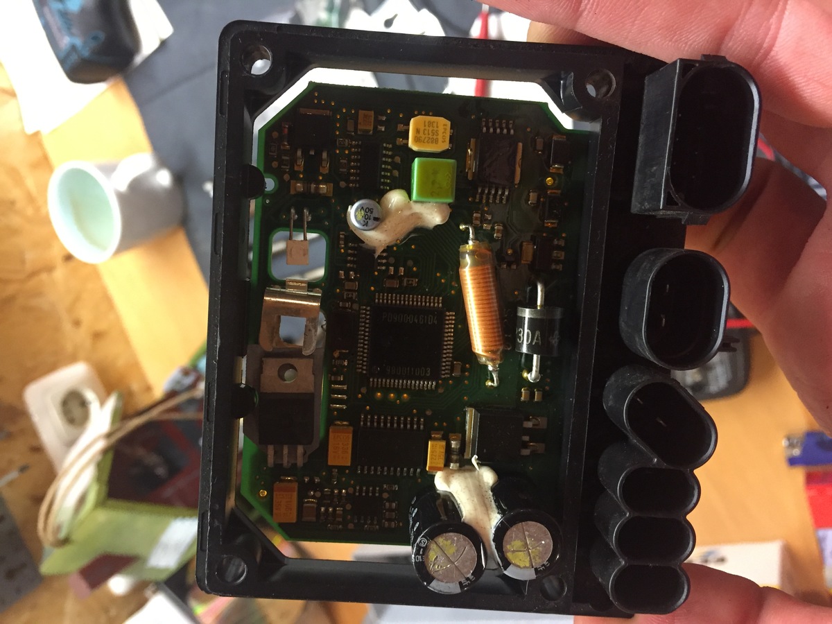

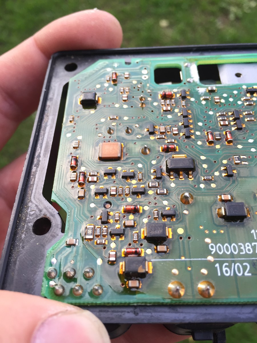

Gast #4955267
Hallo und danke für euere Hilfe.
Anbei die Foto´s vom SG.
Die Heizung ist nicht im Fahrzeug sondern an einer Versuchswand/Brett in
meiner Werkstatt.
Die Fingers website hatte ich bereits durchgearbeitet.
In der zwischenzeit habe ich den Temparatursensor (weiße Farbe) der auf
das Gehäuse des Heizgerätes drückt mal ausgelötet und mit einem anderen
getauscht. Leider ohne erfolg.
Ich weiß keinen Rat.
Welche bauteile gehen eurer Erfahrung gern kaputt?
Für weitere hilfen bin ich sehr dankbar.
Lg

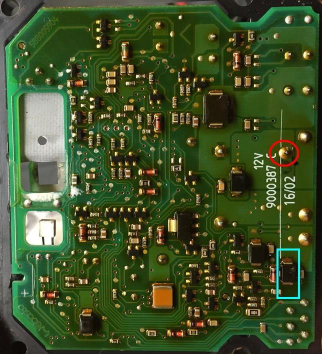

(Firma: matzetronics) #4955380
Die rot eingekreiste Lötstelle sieht so aus, als könnte sie mal
nachgelötet werden. Bei der cyan umzingelten Diode - ist das nur
Klebstoff oder ist da was aus der Diode aufgepilzt?
Regelmässiges Ticken kann mehrere Ursachen haben. Entweder springt ein
Schltregler nicht richtig an oder es wird ein Überstrom erkannt, der zur
Abschaltung führt.
Ganz schön Kraut und Rüben bei dieser Schaltung. M.E. hätte es da auch
ein schöneres Layout getan.
Gast #4955416
Bei mir ging einer der beiden großen Elkos kaputt. Nach zarten hin und
her Bewegung war ein Beinchen ab. Vorher kein optisches Anzeichen
gehabt.
Laut Foto sieht der linke Elko schwanger aus?
Das Steuergerärt liegt bei mir noch in der Ecke. Ich habe mir bei ebay
für 30€ eine ganzen Wärmetauscher + Steuergerät als Defekt geholt und
diesen revidiert.
Beim Temperatursensor hätte es schon gereicht ein Bein abzulöten und mit
Multimeter zu messen, ob sich der Widerstand ändert bzw. wie groß r25
ist.

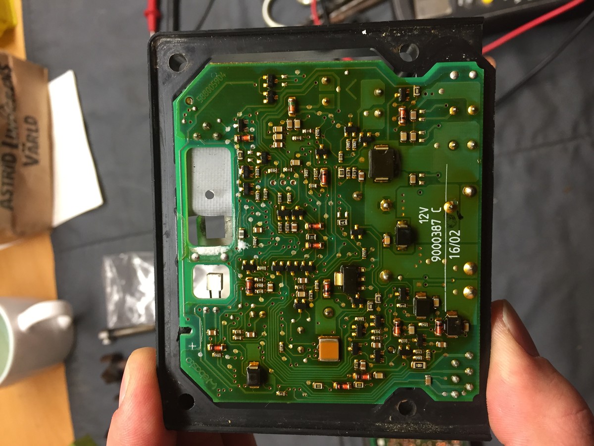

Gast #4971120
danke für eure Hilfe. Habe nochmal ein Foto gemacht. Was haltet Ihr von
der Diode die Matthias S. in cyan eingekreist hat?
Die Elkos sind nicht schwannger.
Gast #4986931
Diodenprüfung 0,6V....scheint also OK. Sperrichtung funktioniert auch
(OL)
Wie soll ich die Spannungsversorgung prüfen? Am Steueegerät PIN liegt
schonmal Spannung an (;
Danke gruß
