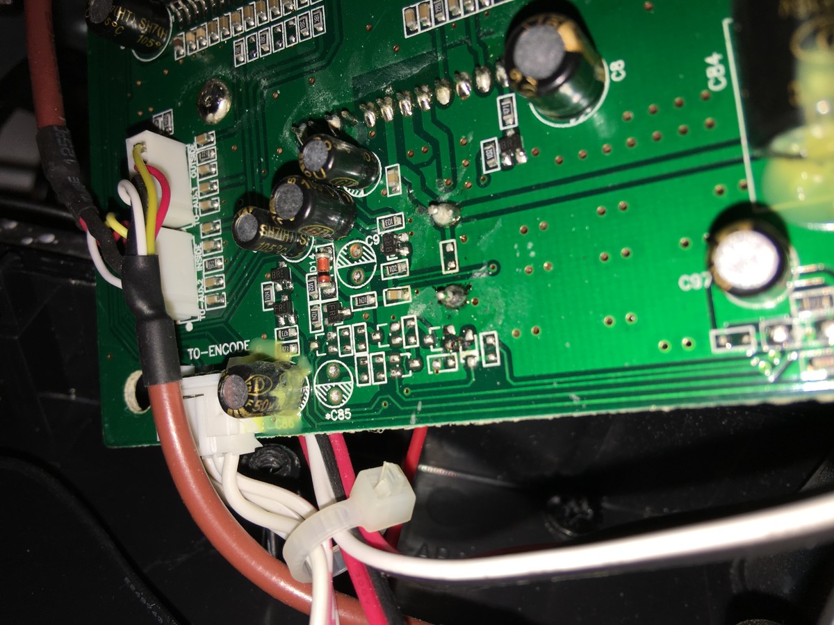

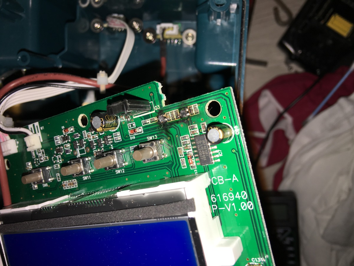

Hallo, in meinem Makita bmr 105 hat Eis ein paar teile gehimmelt und kann leider nur raten was es war. Vielleicht könnt ihr mir helfen. Es sollten Transistoren gewesen sein. (Siehe Bilder) Die Bezeichnung sollte BR oder FR gewesen sein. Nach ausmessen der Größe / pinabstand und Überprüfung was sonst so verbaut ist bin zu diesem Schluss gekommen. Ursache für das brutzeln war auf Q3 gelöteter transistor. Hoffe ihr könnt mir helfen, und wenn ihr noch Daten benötigt fragt einfach
Was ist der Unterschied zwischen dem bei und dem fr? Bauform ist alt 323. Hat jemand ne Alternative Artikelnummer die ich im Internet zwecks Bestellung finde? Vielen Dank schon mal für die antworten
Stefan A. schrieb: > Was ist der Unterschied zwischen dem bei und dem fr? Bauform ist alt > 323. > > Hat jemand ne Alternative Artikelnummer die ich im Internet zwecks > Bestellung finde? > > Vielen Dank schon mal für die antworten Wer soll das wissen? http://www.s-manuals.com/smd Unter BR finden sich einige NPN, bei FR einige PNP Transistoren. Schau dir die Datenblaetter an ueberlege ob das passen koennte.

Harald W. schrieb: > Stefan A. schrieb: > >> Habe versehentlich zwei pins berührt > > Sowas bedeutet normalerweise Totalschaden. Normalerweise schon. Aber ich gebe so schnell nicht auf. Offensichtlich sind 3 Bauteile durch. Das erste ist klar. Da hat mir google geholfen. Und die beiden schön verbrannten gilt es halt noch zu identifizieren. Verlieren kann ich ja nichts mehr. Wenn mir jemand Infos zu dem SOT323 teilen (FR bzw. BR) geben kann werde ich mein Glück versuchen. Habe in diesem Bereich leider nur begrenzte Ahnung.

Stefan A. schrieb: > > Sorry aber bisher hilft mir kein Kommentar weiter . ;) Hajo, wenn du es nicht schaffst z.B. die obegenannte Seite aufzurufen dir die Datenblätter zu den Kandidaten zu laden und zu prüfen ob es anhand der Bauteile die sich rund um die krepierten befinden und der Art wie er angschlossen war plausibel erscheint das es sich z.B. in der Tat um einen xy handeln könnte dann eben Pech, Herr Kandidat ;) > Ich löte da neue Teile ein und gut ist es. Dann finde raus welche du brauchst. 2SA1037x ~ evtl. BC857x 2SC4081 ~ evtl. BC847BW Villeicht stimmts ja, villeicht auch nicht. Wers kaputt macht ...

Stefan A. schrieb: >> Hast Du denn passende Meßgeräte wie Wobbelmeßplatz, um das Radio >> anschliessend neu abzugleichen? > > Nein habe ich nicht! Brauchst Du auch nicht, der Kommentar mit dem Neuabgleich ist völlig sinnlos. Der Fehler liegt ja auf der Platine mit dem Display und der Anzeige.
