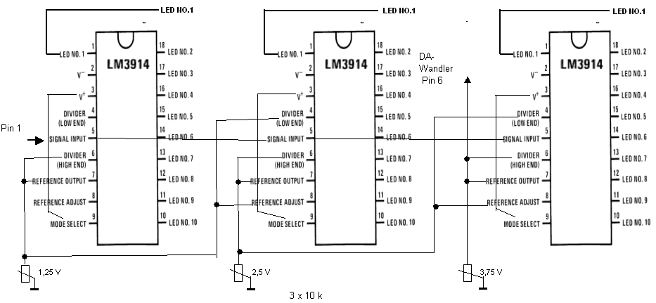

Wenn erst ab 4V LEDs leuchten müssen, kann ein LM3914 auch ohne
Spannungswanler funktionieren, er hat ja Konstantstromausgänge so daß
die ansteigende Betriebsspannung bis 12V nicht stört.

Hallo Mischatronik,
Beispie meines LED- Bargraph Pin 1 ist Spannung die Einstellregler legen
Endwert fest und somit Anfangswert für 2. IC.
Pin6 nur bedingt da ich die Eingangsspannung digital mit IC Max 5352
einstelle.
Mit freundlichen Grüßen
