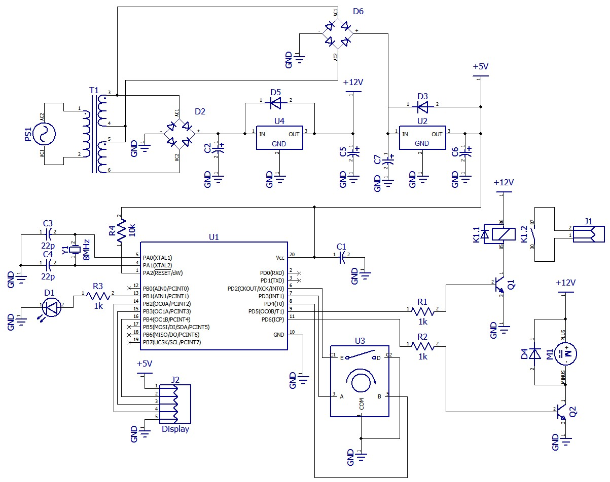

ich hätte da mal eine Frage an die Experten: da mich die ewige
"Aufbockerei" meines Gesichtsbräuners zum Platinenbelichten nervt, plane
ich grade dabei, das Teil in ne Kiste zu verfrachten und eine mehr oder
weniger simple Timer- und Lüftersteuerung zu basteln (der übliche Umbau
eines Gesichtsbräuners in ne Kiste halt, wie hier schon mehrfach
beschrieben...).
Features sind bislang ein einfacher ATTiny2313 gesteuerter Timer, der
beim Start des Timers ein Relais für die Röhren schaltet und
gleichzeitig einen 12V PC Lüfter, den ich hier noch rumfliegen habe, zur
Kühlung der Röhren zu verwenden (ggf per PWM gebremst, muß mal sehen,
wie laut das Teil wird - deshalb an nem Extra-Pin) anschaltet, also auch
nix besonderes.
Konkret hadere ich grade bei der Stromversorgung: ich habe von einem
älteren Projekt noch einen Gerth Trafo 230V->2x7,5V rumfliegen, den ich
nach Möglichkeit gerne verwenden würde.
Meine erste Idee war, am Trafo den Mittelabgriff zusammenzuschalten und
dann die "äußeren" Abgriffe (also kombiniert 15V) zuerst durch nen 7812
für Lüfter und Relais (wenn ich denn ein 12V Relais nehme) zu verwenden,
und hinter den 7812 nen 7805 für den ATTiny samt Display zu schalten.
Nun kam mir vorhin grade die (vllt nicht ganz so glorreiche) Idee, daß
ich stattdessen die eine Hälfte des Trafos direkt an den 7805 packen
könnte, und den 7812 trotzdem an die äußeren Abgriffe, siehe angehängte
Schaltungsidee.
Die Frage nun: würde das überhaupt funktionieren? Wie ist das mit der
Erde? Mir kommen da grade selber Zweifel, aber vielleicht hat ja jemand
nen besseren (simpleren) Vorschlag?
Schöne Grüße,
Chris

#4945233
sieht doch ganz nett aus. Die 5V über nur eine Wicklung laufen zu lassen
hat natürlich den Vorteil, dass dein 7805 nicht so viel Verlust
verbraten muss - aber der Controller und der Rest werden eh nicht viel
Strom ziehen. Allerdings sieht das im 12V Pfad schon anders aus und ich
weiß nicht, ob die Belastung dann irgendwas mit deinen 5V anstellt und
Du dir eventuell etwas einfängst, was dem Controller nicht gefällt.
Ich würde den 7805 hinter den 7812 legen. Du sparrst Dir eine
Gleichrichtung und belastest den Trafo schön synchron.
Gruß,
Micha
Gast #4945236
So geht's:
   2 x 9V~                 +----+
 o--+ +--+-----|>|--+---+--|7812|--+--------------- +12V
    S:S  |          |   |  +----+  |
    S:S  |  +--|>|--+   C1    |  100nF
    S:S  |  |           |     |    |    +----+
    S:+--)--)-----------+-----(----(----|7805|--+-- +5V
    S:S  |  |           |     |    |    +----+  |
    S:S  +--)--|<|--+   C2    |    |       |  100nF
    S:S     |       |   |     |    |       |    |
 o--+ +-----+--|<|--+---+-----+----+-------+----+-- GND
http://www.dse-faq.elektronik-kompendium.de/dse-faq.htm
Aber 7.5V~ sind für einen 7805 recht knapp, selbst wenn auf Grund der
nuedrigen Stromaufnahmr kaum Spannungsabfall am Siebelko auftritt.

Gast #4946301
Ich sehe in der Schaltung keinen Siebelko!
Bei den knappen 7,5V kann man hoffen, dass der Trafo unter geringer Last
etwas überhöht, dann kann das gehen. Hier könnte ich mir anstatt der
7805 auch einen LowDrop vorstellen.
Würde es Deiner Meinung nach Sinn machen, den Gleichrichter aus
Schottkydioden zu bauen?
Gast #4946397
kleines Update: hab die Schaltung grade mal komplett mit Trafo, Lüfter
und nem 12V Relais gebreadboarded (gut, daß den Aufbau niemand sieht,
entspricht wohl definitiv nicht den VDE Richtlinien ;) ) und mein Oszi
rangehängt: klappt selbst unter Last mit dem 7,5V Trafo. :D
Hab für C2 220uF genommen (flog grad rum, laut DB vllt etwas zu klein),
ist superstabil. C1 muß etwas dicker, da hatt ich mit 220uF deutliche
Schwankungen auf dem Oszi. Da taste ich mich mal ran...
Auf jeden Fall nochmal vielen Dank für die Tipps! :)
Schönen Abend,
Chris
Gast #4946424
Sowas besitze ich leider nicht... mache nur äußerst selten was mit
Spannungen >12V (genaugenommen ist dies das 3. Mal seit 2014 oder so),
das lohnt sich für mich schlicht nicht (wie ich schon schrieb: Hobbyist,
kein Profi, der täglich damit arbeitet).
Für meine Zwecke wird's denke ich reichen, das fertige Teil läuft ja nur
ab und zu mal für ein paar Minuten (und falls es dann doch später
Probleme gibt wird halt optimiert und ein anderer Trafo eingebaut - aus
Fehlern lernt man schließlich).
