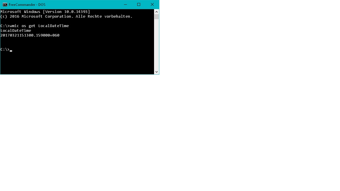

von Klaus M. (klaus_mei)
Ist im Anhang.
Auch wenn es nicht klappen sollte... Vielen Dank schon mal für die Mühe
von Marc V. (Firma: Vescomp) (logarithmus)
Klaus M. schrieb:
> Ist im Anhang.
 Irgendwas stimmt nicht mit Abfragen.

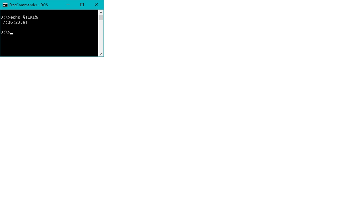

 Probiere das (direkt im DOS Fenster):
echo %TIME%
echo %TIME%
Und das ?

echo D%ldt:~10,2% >\\.\COM5
echo H%ldt:~8,2% >\\.\COM5
echo T%ldt:~6,2% >\\.\COM5
echo M%ldt:~4,2% >\\.\COM5
echo J%ldt:~0,4% >\\.\COM5
@echo Datum:%ldt:~6,2%.%ldt:~4,2%.%ldt:~0,4%
@echo  Zeit:%ldt:~8,2%:%ldt:~10,2%:%ldt:~12,2%

 Kann nicht nachvollziehen, auf jeden Fall hat es mit %TIME% zu
 tun.
 Bei dir ist es ein Komma, bei mir ist es ein Punkt.
 Trotzdem, ich kann es bei mir mit Punkt und Komma vergleichen,
 es geht immer durch...
 Egal, auch so hast du max. 1 sec. Fehler (wenn überhaupt).
