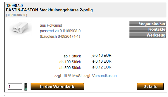

Was ist denn das für ein Stecker?
Gast #4945650
Leider fehlt ein bischen der Größenvergleich.
Eine Herkunft würde auch schon helfen.
Auf den ersten Blick ähnelt das Ding einer Flachsteckhülse, die VW vor
einigen Jahren mal verbaut hat. 161 971 989 C ist z.B. eine der
Bestellnummern.

Gast #4945807
Super - ich bedanke mich!
Bin zwar nicht der TO aber die Antwort "faston 180907-0" ist Geld wert.
Und zwar echtes Geld.
Dieser Stecker ist tatsächlich der, der bei VW schon in den 60iger
Jahren verbaut wurde.
Zusätzlich passt er heute noch bei verschiedenen Fahrzeugen z.B. auf die
Pumpen der Scheibenwaschanlage.
Bei den Fahrzeugherstellern ist er kaum noch lieferbar und kostet
entsprechend. Falls er überhaupt noch lieferbar ist.
