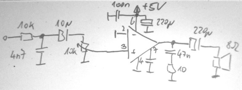

Um Polyphone Töne mit einem AVR abzuspielen, bin ich auf der Suche nach
einem geeigneten Lautsprecher. Die Lautstärke sollte ausreichend sein,
dass eine Person die Töne gut hören kann.
Im Moment verwende ich einen 8 Ohm / 1W Lautsprecher
(http://docs-europe.electrocomponents.com/webdocs/105f/0900766b8105f0e2.pdf)
und die Lautstärke ist sehr bescheiden.
Die Töne werden per PWM an Pin 3 ausgegeben -> Tiefpassfilter -> LM386
(5V Versorgung) -> Lautsprecher. Bei ca. 3Vpp am Ausgang beginnt der
LM386 zu klippen. 3Vpp entspricht an einem 8 Ohm Lautsprecher 140mW.
Dachte mir das wäre deutlich lauter.
Habe es auch mit dem einem Emitterfolger
(https://www.mikrocontroller.net/articles/Klangerzeugung#PWM) probiert,
Ergebnis war auch sehr leise.
Ist der Lautsprecher ungeeignet?
Hat jemand einen Tip für einen kompakten Lautsprecher?
lg

Schaltplan ?
LM386 hat welche Betriebsspannung?
von T. F. (sar)
Schaltplan anbei. Der LM386 wird mit 5V versorgt.

von chris (Gast)
mmhhh
1.1. hast du so wirklich den Kondi eingbeaut ?
     wenn ja ist das falsch der muss andersherum rein +Seite muss zum
     Verstärker zeigen sowie am Ausgang. Alleine das reicht um nicht
genügend
     Bumms zu haben
1.2. 47nF ist ein wenig dürftig mach mal 470nF-1µF
2.  Wenn Pin 7 beschaltet beschalte dann auch Pin1 u 8 mit ein 10µF
Kondi
3.  häng mal nen Impedanzwandler zwischen dem RC-Glied und vor dem
    Kondensator der zum LM386 führt aber sollte eigentlich nicht nötig
sein

von T. F. (sar)
Die Elkos habe ich falsch eingezeichnet. Die sind richtig herum drinnen.
Der Koppelkondensator am Eingang ist ein 10uF Elko.

von chris (Gast)
ok.
und die restlichen Punkte ?
von T. F. (sar)
Der LM386 funktioniert ja wie er soll. Laut Datenblatt
(http://www.ti.com/lit/ds/symlink/lm386.pdf), Seite 5, Figure 4 gibt er
bei 5V eine Ausgangsspannung mit 3Vpp aus.
Ich dachte nur, das ganze sollte lauter sein :) Werde mir jetzt mal
einen 4 Ohm Lautsprecher besorgen.

von Harald W. (wilhelms)
Hast Du den in ein Gehäuse gepackt? Ohne  Gehäuse kommmt da nicht
viel raus (Akustischer Kurzschluss).
> LM386 (5V Versorgung)
Der LM386 erwartet eigentlich eher 9V Ub. Bei 5V Ub solltest Du
besser eine Brückenendstufe verwenden.
