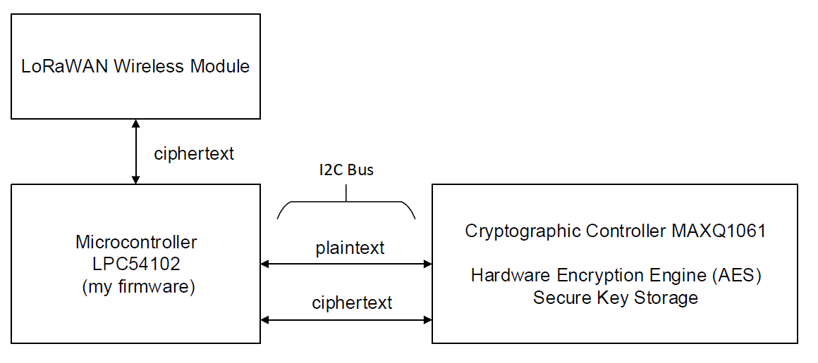

Hallo zusammen
Für ein LoRaWAN Gerät (node) suche ich Lösungen für sichere Hardware
(Mikrocontroller, Verschlüsselung, Secure Key Storage, Tamper Detection)
Dabei sollen die Keys für das LoRaWAN sicher gespeichert werden und bei
einem Angriff auf die Hardware gelöscht werden.

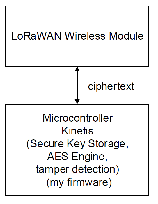

Bis jetzt habe ich folgende Varianten gefunden:
- ARM Cortex MCU mit Tamper detection (z.B NXP (Freescale) Kinetis
Serie)
http://www.nxp.com/products/microcontrollers-and-processors/arm-processors/kinetis-cortex-m-mcus:KINETIS
- Externe Security Controller wie maxim integrated MAXQ1061 oder
ATECC508A
https://www.maximintegrated.com/en/products/digital/microcontrollers/MAXQ1061.html
- LoRaWAN Secure Element TO136 von Trusted Objects
http://www.trusted-objects.com/lorawan-secure-modem.html
Die Anwendung der externen Kryptographie IC habe ich für symmetrische
Verschlüsselungen nicht ganz verstanden. Der Plaintext geht dabei meines
Wissens über I2C in den IC hinein und kommt verschlüsselt wieder heraus.
Dies macht für mich wenig Sinn – Der Angreifer bekommt zwar den Key
nicht zu Gesicht, kann aber seine Daten auch mit dem IC verschlüsseln.
Kenn sich jemand mit solchen Kryptographie IC aus?
Gibt es ander Lösungen?
Gast #4946295
Was genau muss gesichert werden? Normalerweise funktioniert das ganze
nach TLS Prinzip, nur dass tls alleine keine Authentication durchführt.
weiterhin musst du die Applikation näher beschreiben. In
Sicherheitskreisen gilt folgendes:
1) als erstes sicherstellen dass der Gesprächspartner der ist den er
vorgibt zu sein : 2-way authentication
2) sicherstellen dass daten nicht von dritten geändert wurden auf dem
transportweg
3) wenn 1+2) gegeben ist Verschlüsselung optional
Hier greift ecc508 ein. Zuständig für 1+2
3) erfolgt optional im mcu ( dieser muss aber wirklich hw gesichert sein
wie der ecc508 pder eine smartcard, der von dir erwähnte mcu ist es
nicht fa kein die shield usw).
Ecc508 macht also erstmal secure key storage, darauf erlaubt es eine
root CA zu bilden, signer zu bilden und eine chain of trust zu bilden.
Dazu nutzt er ecdsa zum verifizieren und unterschreiben von Nachrichten
und ecdh zur session key generierung mit betonung auf session key. Die
session ist zeitlich begrenzt und der key damit nur kurz gültig. Sind
die Informationen super confidential, sollte die Nachricht zb in mehrere
teile zerlegt werden und jeweils mit einem neuen session key
verschlüsselt werden. Wichtig hier: der root key aus dem der session key
generiert wird kommt nie aus dem chip raus. Der ecc508 macht keine
encryption das macht die mcu. Das A&O ist aber, ob ich in der Lage bin
zu authenifizieren und sicherzustellen dass die daten nicht geändert
wurden und ich die security chain nachvollziehen kann.
Siehe Amazon AWS da wird expliziet der ecc508 empfohlen und verwendet.
Genauso wolfssl.

Gast #4946375
Uhm, ich gehöre wirklich nicht zu denen, die als Allererstes "lass die
Finger davon" schreien, aber in deinem Fall scheint mir doch die
Diskrepanz zwischen deinem Vorwissen und den Anforderungen extrem hoch
zu sein... wer wirklich secure storage und tamper detection haben will,
dem kann man keine Lösung mit Forumswissen anbieten!
Der externe Crypto Chip würde nichts weiter tun als die CPU intensiven
Cryptierroutinen übernehmen, d.h. Encryption und Decryption für Dich
machen (wie Du zunächst richtig vermutet hast, würde der "Urschlüssel" -
der Skizze nach ein symmetrischer AES Schlüssel - den Coprozessor
niemals verlassen). Da könnte sich zwar Jemand reinhängen, aber das wäre
nicht meine unmittelbare Sorge - einmal weil ja Tamper Detection mit On
Board wäre und zweitens Mal weil sicherlich das Wireless Protokoll
Playback Attack Preventions beinhaltet, also z.B. Session Key Management
oder CBC mit fortlaufenden IVs, wodurch nicht einfach ein Datenpaket in
den Datenstrom eingeschmuggelt werden könnte (das würdest Du dann nach
den Vorgaben des Moduls implementieren).
Das ist aber nur die Spitze des Eisbergs. Security ist wie ein
Schlauchboot; Du kannst noch so viele Löcher stopfen - kommt noch eines
rein, geht das Boot trotzdem unter. Wenn Du nicht schon einmal durch
einen Audit Prozess durchgegangen bist, hast Du nicht die geringste
Ahnung, wieviel Lochpotential in so einer Architektur drin ist - das
geht schon mit dem Zufallszahlengenerator los (den man so oder so
braucht aber an dem ein Security Profi ca. 200 Angriffspunkte findet).
Ich würde in diesem Fall die Dienste einer Zertifikationsstelle oder
eines auf IT Security spezialisierten Unternehmens zurückgreifen, um
zumindestens das erste Dutzend Sollbruchstellen zu identifizieren.
OP #4946407
Vielen Dank für deine ausführliche Antwort.
In der Tat sehe ich das Thema Sicherheit als sehr anspruchsvoll. Aber
wenn man gar nie damit anfängt, dann lernt man nichts neues und die
Sicherheit wird auch nicht besser. Damit das System Standards standhält,
ist es sicher notwendig, dass spezialisiert Firmen dafür eingesetzt
werden.
Ich nehme an, dass mit der Tamper Detection eine Netz z.B um den I2C Bus
erstellt würde, damit niemand Daten von diesem abfangen oder darauf
senden kann.
Wenn dies nicht vorhanden wäre und der Angreifer aus dem Plaintext die
Frame (=Session) Nummer erfahren könnte, dann könnte er diese für das
nächste Packet einfach erhöhen und hätte somit den Playback Schutz
umgangen.
Wie ich deinem Post entnehme, hast du Erfahrung im Gebiet Hardware
Security.
Kannst du mir einen ARM Cortex wie z.B die Kinetis Reihe empfehlen?
Oder soll ich einen externen Security Kontroller verwenden?
#4946519
Definiere die Angriffsszenarien, vor denen du dich schützen willst.
Vergleiche den Wert deiner Daten (bzw. die Kosten im Fall eines
erfolgreichen Angriffs) mit dem Aufwand, den ein Angreifer treiben muss
und dem Aufwand, den du treiben musst, um diesen Angreifer abzuwehren.
Übliche Controller bieten einen Ausleseschutz (Lock-Bits, Fuse-Bits),
der für die meisten Fälle hinreichend ist. Die Keys stehen dann einfach
im Flash (oder EEPROM). Die Verschlüsselung ist zudem nicht
zeitkritisch, darf also auch gern ein paar Sekunden pro Paket dauern
(musst du mit dem Energieverbrauch abwägen, aber ein Extrachip dürfte
schlechter sein). Bei den Winzpaketen ist der Key vermutlich sowieso
länger als die Daten...
Eine einfache Tamper-Detection kann aus einer Plombe bestehen, oder
einem Taster, der im geschlossenen Gehäuse konstant gedrückt ist.
Alternativ geht auch eine Lichtschranke oder sogar ein Lichtsensor.
Hängt schlicht davon ab, wieviel Sicherheit du wirklich brauchst, und
wieviel Sicherheit du vermarkten willst. Die haben in aller Regel
sowieso nichts miteinander zu tun.
Nachtrag: Crypto ist nie die Lösung des Problems. Sie transformiert
das ursprüngliche Problem in ein Schlüssel-Verwaltungs-Problem. Solange
du also die Schlüsselverwaltung nicht sauber gelöst hast, ist der Rest
reinste Makulatur.
Gast #4946543
Ist das ein privates Projekt? Oder für die Arbeit?
Im zweiterem Fall solltest du dir professionelle Beratung suchen. Du
lernst auch dabei, weil die Lösung üblicherweise mit dir zusammen
geplant und entwickelt wird.
Kann bei Bedarf auch nen Kontakt herstellen.
(Firma: keine) #4946845
Du solltest erst einmal eine Sicherheitsanalyse machen um
herauszufinden, was überhaupt dein Angreifermodell ist und wo bzgl.
dieses Angreifermodells deine Schwachstellen liegen. Und zwar nicht nur
auf die Geräte im Feld sondern auf das Gesamtsystem. Davon ausgehend
sollte dann ein geeignetes Sicherheitsmodell definiert und implementiert
werden.
Am Ende könnte das Ergebnis sogar sein, dass du jeden x-beliebigen
Controller nehmen und die Security in Software implementieren kannst,
solange der Debug-Port dichtgemacht wird. Nicht jeder Angreifer verfügt
über die Mittel um z.B. Side-Channel- oder Hardware-Angriffe zu fahren.
Und die, die es können haben möglicherweise in diesem speziellen
Anwendungsfall gar kein Interesse daran, da das zu erreichende Ziel es
nicht wert ist.
