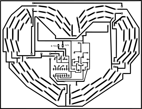

Hallo Jens,
hast Du ein JPG
- einer Platine,
- mehrerer Lagen
- der reinen Kupferfläche(n)
Und möchtest Du nachher eine einseitige Kupfer-Ätzung oder doppelseitige
Platinen mit Durchkontaktierung?
Gast #4946555

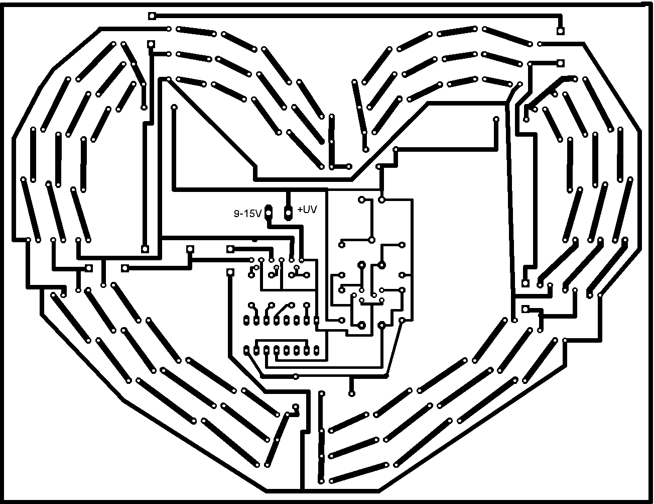

Hallo Achim, die Platine ist einseitig! Habe die Schaltung aus dem
Internet. Habe sie bis dato selber gemalt und geätzt, aber da es immer
schwieriger wird den passenden Stift zu finden (Dalo 33)gibt es nicht
mehr bin ich auf die Idee gekommen sie ätzen zu lassen! Ich mache mit
dem Projekt die Kinder im Bekanntenkreis glücklich, als Einschlafhilfe
:-)!Gruß Jens
#4946593
@Jens (Gast)
>Hallo, gibt es die Möglichkeit ein Platinenlayout im JPG Format ins PCB
>gerber Format umzuwandeln. Ich möchte die Platinen herstellen lassen.
Für deine einfache, einseitige Platine geht das fast automatisch.
Bild in BMP umwandeln
Bild in Eagle etc. importieren
Bohrungen manuell setzen
Gerberdaten erzeugen
>Dafür wird aber das PCB gerber Format benötigt. Vielen Dank! Jens
Persönliche Seite #4946674

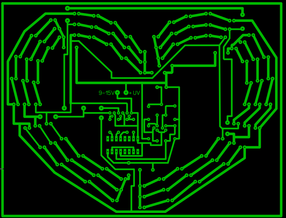

Ich hab es dir kurz in ein Vector-SVG umgewandelt.
Hoffe, es gehen über mikrocontroller keine Infos verloren ... Es war
zumindest bei mir in Inkscape schon so formatiert, dass die
IC-Pin-Abstände 2,54mm haben.
Du kannst versuchen, es mit Inkscape nach DXF zu exportieren und dann in
KiCad oder Eagle zu importieren.
*edit*: Ah ich sehe, die Skalierung passt noch und Inkscape-SVG-Infos
sind auch nicht verschwunden :)

Hallo, ich habe bei der Firma angefragt wo ich es ätzen lassen möchte,
es geht nur eine Gerber Datei sagen sie! Ich habe es mit dem Programm
probiert: https://imagetogerber.wordpress.com/ Ich kann es leider nicht
öffnen. Laut der Firma ist die Datei nicht vollständig was ich gewandelt
habe!Frage kann es mir jemand wandeln. Bzw. mal schauen was ich da
gewandelt habe. Vielen Dank! Gruß Jens

Hier ein ULP-Import in Eagle.
Rastermass sollte stimmen (hab das IC als Massstab genommen)
Der Import befindet sich auf Layer200 - koennte man nun problemlos auf
den Bottom-Layer nachzeichnen.
herbert schrieb:
> Kann dir das in Sprint machen wenn du möchtest.
Aber wenn Herbert das mit Sprint machen will,ueberlass ich ihm die
Aufgabe...
Gast #4947803

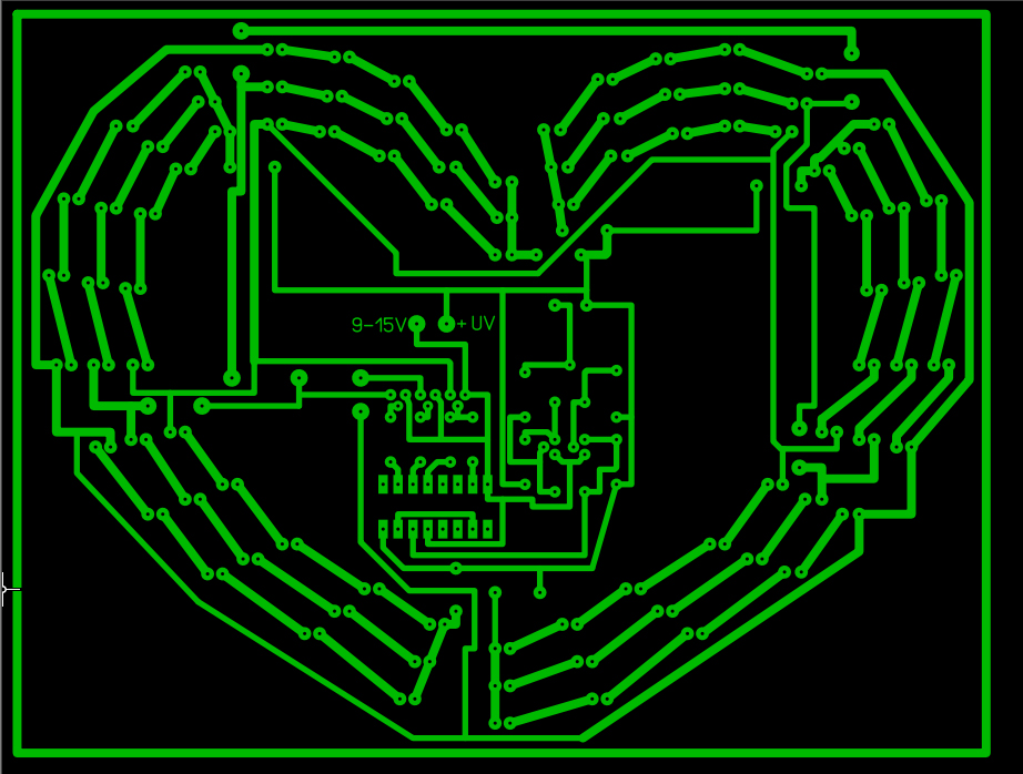

Hab noch paar Sachen beseitigt welche ich auf die schnelle übersehen
habe.Passt jetzt,aber leider war Falk schneller.Wir hätte besser erst
einen "Arbeitskreis" gebildet...Das packen der Datei .lay kann ich mir
ja jetzt sparen.

Gast #4949873
Vielen Dank! Euch für die Antworten! Ich habe mir überlegt den Stern
erst mal auf einer Sperrholzplatte zu realisieren und die LEDs so zu
verdrahten. Und anhand des Prototyps dann evtl. mit eurer Hilfe :-) es
auf eine Platine zu bannen!
Endlich ist die Firma in Fernost in der Lage mit eurer Hilfe mir die
Platine zu machen. Preis ist okay. Ich habe dazu noch eine Frage die
Maße die mir angegeben wurde weichen ein wenig von denen ab.
http://hobbyelektronik.de/fileadmin/projekte/46/projekt/46_platinenlayout.gif
Ich habe das Projekt auch gespiegelt. Bevor ich es auf die Seite
gestellt habe. Weil weil für die Herstellung wird doch die Draufsicht
benötigt oder?
Moderator Persönliche Seite #4949881
Jens schrieb:
> Weil weil für die Herstellung wird doch die Draufsicht benötigt oder?
Was auch immer du als Draufsicht bezeichnest: Platinen werden stets
von oben gezeichnet, also von der klassischen „Bauelementeseite“ aus.
Wenn du nur eine Kupferlage hast, befindet sich diese typischerweise
unterhalb, ist also in der CAD-Darstellung spiegelbildlich zu dem,
was du siehst, wenn du dir später das Kupfer anschaust.
Gast #4949972
In diesem Fall wahrscheinlich nicht, denn dann wären die
Anschlussbezeichnungen auf der Platine nicht lesbar. Wahrscheinlich wird
auch der Hersteller die Leiterplatte so fertigen, dass die Beschriftung
lesbar ist, aber ob dann das IC richtig orientiert ist, kann ich auch
nicht feststellen, da hat ja niemand Pin 1 gekennzeichnet. Profis machen
ja gerade deswegen eine Beschriftung drauf, damit die Orientierung
sichtbar ist.
Wenn's schiefläuft, kann man ja immer noch das IC von der anderen Seite
einlöten, bei DIL geht das. Und beim Rest ist es wohl egal.
