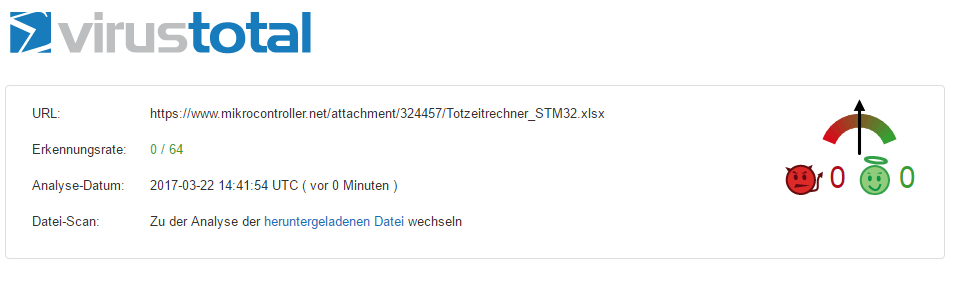

Um die leidige Thematik mit dem Totzeitgenerator eines STM32 etwas zu
vereinfachen habe ich hier ein Excel-Sheet, welches den nötigen
Registerwert um eine Totzeit zu erzeugen, errechnet. Das Manual erklärt
zwar den Sachverhalt, aber ohne 5min draufstarren und Taschenrechner
geht da nichts. Hoffe es hilft.
Getestet auf einem STM32F0.
Input: Timerfrequenz und gewünschte Totzeit
Output: Registerwert
Evtl. kann das ja mal einer in schön machen und gleich mal gucken ob
irgendwo n Bug drinnen ist
