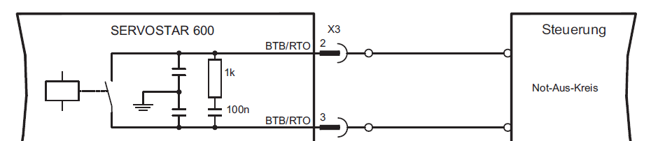

der Servostar-Motorregler meines bürstenlosen Kollmorgen Servomotors
besitzt einen Relaisausgang (max. 30V DC oder 42 V AC, 0.5A) für das
Signal "Betriebsbereit" /BTB, s. Schaltung. Es handelt sich laut
Datenblattum einen potentialfreien Realiskontakt.
Es gibt zwei Klemmen und ich stehe vor folgender Frage: muss ich von
außen eine Spannung an die eine Klemme führen und bekomme die Meldung
On/Of an der zweiten Klemme, wenn das Gerät betriebsbereit ist? Oder
bekomme ich an beiden Klemmen tatsächlich zwei Mal die Meldung?
Vielen Dank

Hab ich noch nicht probiert. Ich zähle gerade zusammen, welche Signal
ich aus meiner Steuerung an den Motorregler senden muss un welche der
Motorregler selber erzeugt. Es handelt sich beim Relaisausgang für BTB
natürlich um einen Ausgang, aber strengenommen muss ich an die eine
Klemme eine Spannung anlegen um zu sehen ob das Relais von der
Programmlogik gerade geöffnet oder geschlossen ist, richtig?

Der von dir angehangene Anschlussvorschlag zeigt doch eindeutig, dass
dieser Kontakt in den Not-Aus-Kreis eingebunden werden soll. Daher
stellt sich die Frage, weshalb du dies nicht so realisierst. Hast du
überhaupt einen der Gefährdungskategorie entsprechenden Not-Aus-Kreis
vorgesehen? Falls nicht, solltest du dich intensiv mit diesem Thema
beschäftigen (Stichwort: Schützsicherheitskombination).

Otto schrieb:
> dass dieser Kontakt in den Not-Aus-Kreis eingebunden werden soll.
Mitsamt den eingebauten R und C? Und nur einkanalig? Damit ist
heutzutage aber keine nennenswerte Sicherkeitskategorie erreichbar...
Aber du weißt ja gar nicht, ob der Kontakt tatsächlich entsprechend dem
Vorschlag sicherheitstechnisch relevant verwendet werden soll.

Ja ganz genau - und zwar gemäß Anschlußvorschlag. Der Grund dafür ist,
dass die Leistung nur dann zugeschaltet werden darf, wenn das Gerät sich
nach dem Selbsttest auch betriebsbereit meldet. Der Hintergrund ist,
dass unkontrollierten Antriebsbewegungen beim Einschalten im Fehlerfall
sicher verhindert werden.
Ob der Kontakt das hier soll oder nicht, ist relativ unerheblich.
Vielmehr ist relevant, dass dieses Gerät nur bestimmungsgemäß verwendet
werden darf.
Es handelt sich bei einem Antrieb dieser Größenordnung nicht um ein
Spielzeug, sondern dieser kann erhebliche Sach- oder Personenschäden
verursachen. Und noch schlimmer wird es, wenn der Bediener im
Gefahrenfall zwar den Not-Aus noch erreicht, dieser aber nicht (richtig)
funktioniert.
Um hier Tipps zu geben, sollte der TO doch etwas mehr Informationen über
die Anlage bereitstellen.
Ich habe das bei einem Micron Bearbeitungscenter so gesehen, die BB
Relaisausgänge der Servoumrichter liegen im Notauskreis, den Hintergrund
habe ich mir aber viel einfacher zusammengereimt: wenn beispielsweise
die Hauptspindel im Betrieb ausfällt und das Werkzeug stillsteht müssen
die anderen Achsen auch sofort stoppen, sonst gibts nen Crash.
Hallo Heinz,
das hast du dir für die Anwendung bei einer Werkzeugmaschine vollkommen
richtig zusammengereimt - das wurde früher hier (fast) immer so gelöst.
Die Anwendung des TO kennen wir nicht - so ist zum Beispiel auch
unbekannt, ob eine Hauptspindel vorhanden ist - aber genau dieses
Nichtwissen sollte uns  von vorschnellen Tipps abhalten...
