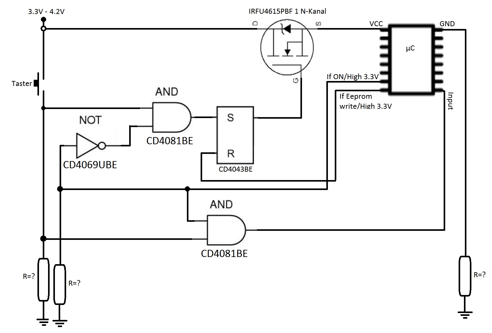

ich würde gerne eine Schaltung aufbauen die:
1. einen uC mit einem Taster, beim 1st Mal drücken, einschalten soll
2. beim 2ten Mal drücken soll der uC etwas im Eeprom abspeichern und
danach soll dieser sich selber abschalten.
Habe meine Schaltung (siehe Bild) hochgeladen und bitte um
Verbesserungsvorschläge und Kontrolle.
Vielen Dank

Joe F. schrieb:
> Vorschlag: Taster direkt an uC um ihn damit aufzuwecken. Firmware
> führt dann bei erneutem Tastendruck die gewünschten Aktionen durch und
> versetzt den uC dann in den sleep-mode.
So wird es gemacht ?. Dankeschön Joe
Gast #4948735
Und wenn dir die einzelnen µA (oder Sub-µA) im AUS-Zustand noch zuviel
sind: Orientiere dich an der Hardware zum Transistortester AVR hier im
Forum.
BTW: der nMOSFET ist eh ungeeignet, du bräuchtest einen pMOSFET als
Highsideswitch mit Source an die Eingangsspannung.

Gast #4949364

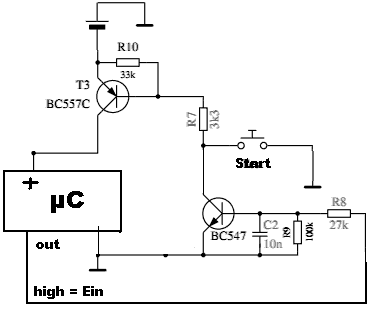

Manfred schrieb:
> Die Schaltstufe habe ich doch gerade erst herausgemalt :-
Die nützt doch nichts. Der Taster kann den uC zwar einschalten, aber der
uC erfährt nicht, wann sie ein zweites Mal gedrückt wird.
Sleep und Taster an Eingang der Interrupt auslöst ist sicher die beste
Möglichkeit, kein Bauteilaufwand.
Dann bräuchte man noch 1 Diode und einen Pullup und schon hätte der
Taster wieder eine Funktion ... Man kann die Spannungsversorgung dann
sowohl per Taster einschalten, als auch den Schalter dann abfragen ob er
gedrückt ist.
Hab ich erst so in einer meiner Schaltungen gemacht, weil ich keinen
Sleep-Mode verwenden wollte.
