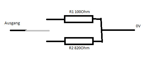

Moin,
ich habe folgendes Problem:
Wie im Anhang dargestellt, habe ich einen Taster der 2 verschiedene
Widerstandswerte am Ausgang "ausgibt" wenn er betätigt wird.
Da dieser Taster ein geschlossenes Bauteil ist, sind die Werte der
Widerstände und der Anschluss an 0V nicht veränderbar.
Mit diesem Schalter möchte ich nun 2 Relais ansteuern.
Jeweils eins wenn 100 Ohm betätigt wird und jeweils eins wenn 820 Ohm
betätigt wird. In der Mittelstellung soll kein Relais anziehen.
Mit einem Spannungsteiler habe ich es schon versucht jedoch komme ich
damit nicht so recht weiter, da immer beide Relais Schalten bei jedem
Tastvorgang.
Kann dies Problem mit einem diskreten aufbau gelöst werden oder ist ein
µC erforderlich?
von H.Joachim S. (crazyhorse)
Mit einem MC liesse sich das sehr einfach lösen, nötig ist es aber
nicht.
Such mal nach Komparator bzw Fensterkomparator. Erfordert dann eben
einiges an Bauteilen. Ich würde einen Tiny25 nehmen und ein paar Zeilen
Code.
Das kann der Tiny auch für 2 Eingänge und 4 Relais...
"Ausgang" an +5V, deine "0V" über einen Widerstand (sagen wir mal 470R)
nach Masse, und den "0V"-Pin an einen A/D-Eingang.
Jetzt kannst du folgendes messen:
Taster nicht betätigt: 0V
Taster 1: ca. 4,1V
Taster 2: ca.  1,8V

von Manfred (Gast)
Spannungsteiler, Berufsschule erstes Jahr. Wir legen 5V über 820Ohm an
den Schalter:
Schalter offen gibt 5V am Knotenpunkt.
820 zu 820 = kommen 2,5V heraus.
820 zu 100Ohm = (5/920)*100 = 0,54V
Es gibt also drei Zustände: 5 / 2,5 / 0,54V
Nun brauchst Du zwei Komparatoren:
Kleiner 2,6V und kleiner 0,6V umschalten. Die jeweilige Referenz leitest
Du per Spannungsteiler aus der gemeinsamen Versorgung ab, deren
Abweichung kompensiert sich dann.
Und jetzt müssen beide Komparatoren noch logisch verknüft werden ..
suche nach "Fensterdiskriminator".
von Wolfgang (Gast)
In der Berufsschule sollte man auch lernen, dass man die Schaltpunkte
nicht so dicht an die Pegel der Zustände legt. Wenn man die
Schaltschwellen schön in die Mitte legt, also bei etwa 3.8V und bei
1.5V, hat man maximalen Störabstand.

von Markus W. (schroeder90)
Also ich hatte gestern eine Schaltung mit 2 (4) Komparatoren Simuliert.
Habe die Schaltung wie in meinem letzten Post aufgebaut, jedoch doppelt
ausgeführt, also mit 4 Komparatoren.
An sich hat es funktioniert, jedoch mit dem 3. Zustand (5V)  im nicht
geschaltetem Zustand des Schalters, war immer ein Ausgang eines
Komparators "high", jedoch sollten im 3. Zustand alle ausgänge "low"
sein.
Beim Betätigen des Schalters mit 820 Ohm Schalteten immer beide
Komparatoren. (nur einer soll umschalten)
Beim betätigen des Schalters mit 100 Ohm habe ich es mit den Potis so
eingestellt bekommen, das der andere Komparator gewechselt hat.

von Zeno (Gast)
> sein.
Du brauchst halt noch ein bissel Logik.
Manfred hatte Dir doch paar Post's weiter oben sogar mit Spannungen
gezeigt wie es geht.
Diese 3 Spannungen mußt Du auswerten. Und das geht mit einem
Fensterkomperator dessen Fenster z.B. auf 1,5 ... 3,5V eingestellt wird.
Damit kannst Du alle 3 Pegelwerte sicher erfassen.
Schaltung und Pegeldiagramm zum Fensterkomperator findest Du hier
https://de.wikipedia.org/wiki/Fensterkomparator.
Wenn Du andere Pegel brauchst um Deine Relais wie gewünscht anzusteuern,
wirst Du wohl noch etwas Logik in Form von ein paar NAND's bemühen
müssen.
Ist doch nicht so schwer.
Zeno
