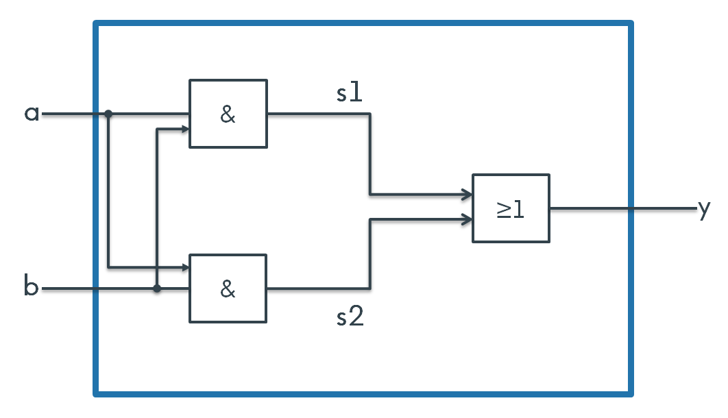

habe eine Frage bezüglich der Strukturbeschreibung in VHDL.
Wenn man folgenden VHDL Code sich anschaut, kommt die im Anhang
dargestellte Struktur.
Es geht nicht um den Sinn der Schaltung, aber ich verstehe noch nicht
ganz man verbindet die Komponenten miteinander, aber an welcher Stelle
definiere ich denn letztendlich, ob es sich um ein AND- bzw. OR-Gatter
handelt. Der Aufbau der Komponente ist ja zunächst gleich.
entity test is
    port(   a: in std_logic;
            b: in std_logic;
            y: out std_logic);
end test;
architecture STRUCTURE of test is
    component AND2 is
        port(   a   : in std_logic;
                b   : in std_logic;
                y   : out std_logic);
    end component AND2;
    component OR2 is
                b   : in std_logic;
                y   : out std_logic);
    end component OR2;
signal s1: std_logic;
signal s2: std_logic;
begin
M1: AND2
    port map (a, b, s1);
M2: AND2
    port map (a, b, s2);
M3: OR2
    port map (s1, s2, y);
end STRUCTURE;
da brauchst du noch eine weitere Beschreibung für AND2 und OR2
Zum Beispiel so:
entity and2 is
            b: in std_logic;
            y: out std_logic);
end;
architecture behavior of and2 is
begin
y <= a and b;
end behavior;
