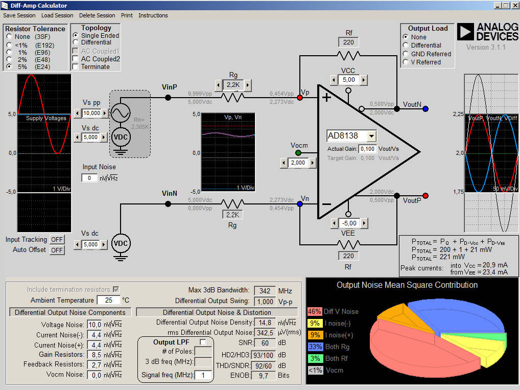

ich will vor einen 8-Bit ADC AD9480 einen AD8138 setzen. Und eigentlich
wäre ich gerne möglichst variabel mit dem Eingangsbereich, da würde ich
gerne
- unipolar positiv 0V ... 12V
- unipolar negativ -12V ... 0V
- bipolar -12V ... 12V
verwenden können und natürlich auch kleinere Spannungsbereiche.
Der AD9480 hat einen Eingangsbereich der 500mV P-P um V_cm von 2V liegt.
Das ist auch alles schön einstellbar im Diff-Amp Calculator, aber ich
bin mir unsicher wie ich das in Hardware baue. In den Bildchen sieht man
unten links eine Spannungsquelle, diese sollte variabel sein. Was
verwendet man da? Eine Spannungsreferenz oder einfach ein
Poti/Digitalpoti zwischen den Versorgungsspannungen? Für 12V Signale
bräuchte ich da sogar +-6V und würde also noch eine +-6V Versorgung
bauen. Oder +-9V und dann
+9V -- 2,5kOhm -- 10k_Poti -- 2,5kOhm -- -9V
um zwischen +-6V einstellen zu können.
Dann brauche ich noch unterschiedliche Verstärkungen weil ich auch
kleinere Spannungen auf den kompletten ADC Bereich abbilden können
möchte. Was macht man da? Ist das OK wenn man R_g oder R_f auch als Poti
baut oder sollte man da per FET/Relay einzelne Widerstände zuschalten?
8Bit sind nicht so wirklich kritisch und ich baue das auch nur um etwas
zu spielen, wüsste aber trotzdem gerne wie man sowas "richtig" macht.
Diese Quelle muss eine Last treiben können (über Rg fließt Strom!)
Deswegen dürfte ein einfacher Spannungsteiler nicht ideal sein, sein
Innenwiderstand addiert sich auch zum Widerstand von Rg und verändert
die Gegenkopplung. Wenn du einen Spannungsteiler an der Stelle willst,
dann musst du seine Ausgangsspannung niederohmig puffern ehe du auf Rg
gehst (und zwar niederohmig über den gesamten Frequenzbereich, in dem
dein AD8138 verstärkt).
> baut
Rg und Rf kommen in deiner Schaltung zwei mal vor, und du musst beide
Zweige gleich verstellen, wenn du die Verstärkung ändern willst. Willst
du zwei Potis einsetzen und versuchen, die genau gleich einzustellen?
Scheint mir nicht sehr realistisch.
Mit dem FET baust du dir "irgendwelche" Kapazitäten in den
Rückkoppelpfad. Wenn die klein sind gegenüber dem eingebauten Cf mag das
vernachlässigbar sein, aber dann bräuchtest du vielleicht auch keinen
320MHz-Verstärker. (schau dir im Datenblatt mal den Unterschied zwischen
Cf=0pF und Cf=1pF an und schau, welche Kapazitäten deine FETs
mitbrächten.) Relais hätten gegenüber FETs keine Probleme mit dem
Schalten von bipolaren Signalen, aber auch da solltest du einen
kritischen Blick auf die parasitären Eigenschaften haben. Bei Relais
kann z.B. schnell mal die Leiterschleife und damit die parasitäre
Induktivität der Rückkopplung ungewünscht groß werden.
Wahrscheinlich macht man sowas richtig lieber garnicht. Imho
überfrachtest du diesen ADC-Treiber, wenn du die Spannungsbereiche und
die Verstärkungsfaktoren beliebig einstellbar machen willst und er
trotzdem noch bei hohen Frequenzen laufen soll.

Vielen Dank! Dann werde ich den AD8138 ohne Einstellmöglichkeiten
verbauen. Oder vielleicht minimal mit einem Jumper über den ich den
negativen Eingang auf +6V, -6V oder Masse legen kann. Verstärkung lasse
ich dann weg oder mache das vorher.
Ich sehe man baut sowas wohl normalerweise für einen speziellen
Anwendungsfall. Für mich zum Spielen wäre es aber schön wenn ich damit
dann möglichst viel anfangen könnte.
Den "Vergleichswert" per Jumper festzulegen ist sicher ok (aber nicht
vergessen, dass die Stabilität der Spannungsquelle links unten sich auf
die Stabilität der Aussgangsspannung auswirkt).
Für Bastelzwecke fände ich eine grobe Umschaltung der Verstärkung per
Jumper oder Lötoption auch noch ok (z.B. für Rf jeweils eine
Parallelschaltung zweier Widerstände vorsehen, von denen dann zum
Umschalten einer der beiden Parallelwiderstände rausgenommen werden
kann).
OP #4949610
In dem Fall würde ich eine Shunt Referenz nehmen und eben Jumper,
rumlöten möchte ich da dann eher weniger.
Bereichsumschaltung auch über Jumper klingt sinnvoll, gute Idee! Ich
hätte da ein Digitalpoti (eines mit zwei Widerständen für beide R_fs)
verwendet aber die haben oft nur eine sehr geringe Analogbandbreite.
