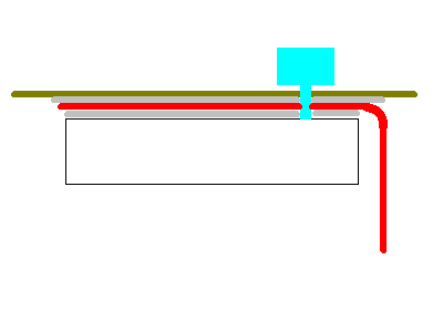

#4948707
holm schrieb:
> Hallo, gibt es einen guten Trick, um Schieberegler (Potentiometer) vor
> dem Eindringen von Staub zu schützen?
Normalerweise stülpt man über die Achse zum Bedienknopf einen
Kunststoffstreifen, der doppelt so lang wie das Poti ist, und verschiebt
den direkt hinter der Frontplatte mit, ggf. die Fronplatte von hinten
mit Filz bekleben damit es besser rutscht und die Oberseite des Potis
ebenfalls damit der Streifen dazwischen geführt wird. Damit das Gehäuse
nicht so gross werden muss, formt man Bahnen die den Plastikstreifen an
den Enden vom Schieberegler nach hinten umlenken.
Grau Filz, cyan Knopf, ocker Frontplatte, schwarz poti, rot
Plastikstreifen
Gast #4949194
Die Plastikstreifenlösung passt leider nicht.
Habe deshalb geschlitztes Moosgummi von einem Mousepad (besonders weich)
verwendet. Scheint weitestgehend dicht zu schließen, die Potis sind nur
geringfügig schwergängiger und es scheint sich auch kein Abrieb zu
bilden.
Mal sehen, wie es sich entwickelt.
