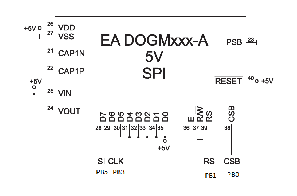

Hallo ich habe das Problem das EA DOGM 163 an meinen Arduino Mega 163
anzuschließen. Es ist komplett dunkel und es rührt sich nichts. Der Code
ist ein Beispiel von dem Arduino Programm und die dazu gefügt Lib von
mir. Den Arduino und das LCD habe ich so verdrahtet.
danke für die Hilfe

Gast #4949480
zeig mal wie Du die LEDs angeschlossen hast.
Ach so, hast Du das LED Board auch mit den Pins des Displays verlötet?
Zumindest die 4 Beine auf der einen Seite.
Anode und Kathode richtig zugeordnet?
Normal geht das out off the box....da kann man fast nichts falsch
machen.
Was hast Du denn an der Initialisierung jetzt verändert?
Bist Du meinem Beispiel gefolgt?
#4949595
Was bedeutet wohl der Hinweis im Datenblatt, letzte Seite :
Die 4 Led-pins A1,C1,A2,C2 müssen von oben verlötet werden damit ein
einwandfreier Kontakt gewährleistet ist.
Fehlen da evtl. Durchkontaktierungen auf dem Modul?
