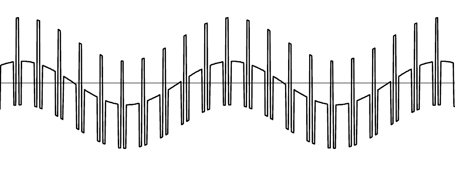

Gast #4948886
So wie in dem Bild sieht das Signal aus. Das ist ein Bild aus dem Netz,
ich bin jetzt nicht mehr in der Werkstatt, ich mach morgen früh ein Bild
vom Oszilloskop aber das hier ist schon zu 99% identisch von der Form.
Ich mach morgen früh ein Bild, is besser als jetzt zu spekulieren :)

#4949124
Ich denke mal DAC/Opamp ist gar nicht nötig. Man muss ja nur digitale
+/-0.5V Pulse einkoppeln. Problem ist eher die Leitung nicht zu stark zu
bedämpfen, damit Audio nicht beeinflusst wird. D.h. man sollte das
eingekoppelte Signal möglicht hochohmig machen, wenn keine Übertragung
stattfindet. Ausserdem kennt die Leitung auch Zustände <> 15V auf die
man vorbereitet sein muss.

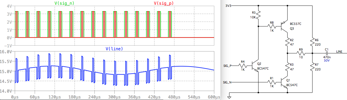

#4949825
Hanna U. schrieb:
> Das digitale Signal das ich modulieren könnte
> wäre ja nur entweder 14.5V oder 15.5V aber ja nie die 15V weil ich über
> einen digitalen pin ja nicht nur die halbe Spannung ausgeben kann.
Dann braucht man eben 2 digitale Pins.
Einen um den negativen Puls auszugeben, einen um den positiven Puls
auszugeben.
Könnte so aussehen wie im Anhang.
Wichtig zu wissen wäre eben die Impedanz der Leitung (hier einfach mal
50 Ohm angenommen), und die Versorgungsspannung der Schaltung (hier
3.3V).
C1, R2, R3, R6 und R7 müssen entsprechend auf die Leitungsimpedanz und
Versorgungsspannung abgestimmt sein, sonst stimmt der (+/- 0.5V) Pegel
nicht.
Bei der Ansteuerung der Transistoren (SIG_N und SIG_P) muss man
natürlich sehr darauf achten, dass nicht beide Transistoren gleichzeitig
durchgesteuert sind (es darf immer nur ein Ansteuer-Signal gleichzeitig
high sein).

#4951255
Hanna U. schrieb:
> ja es funktioniert :)
> ich habe einfach das Analoge Signal aus dem MCU über einen Kondensator
> auf die Leitung gegeben und kann nun die Tür via MCU öffnen :D
Was für ein Signal denn? Hat die MCU einen DAC?
Welchen Wert hatte der Kondensator?
> Ich kann halt nur sagen, dass es prinzipiell funktioniert aber ich muss
> natürlich noch schauen dass das Audio Signal noch richtig funktioniert
> etc.
Naja, und du solltest bedenken, dass die Leitung ihre Spannung heftig
ändern kann (0V, 15V, 24V), was dir ohne Schutzbeschaltung deine
Schaltung kaputt machen kann.
Die Transistoren bei meinem Vorschlag halten das aus, aber einen DAC
oder 5.5V Op-Amp würde ich da nicht direkt anschließen.
> Ist die Impedanz sehr relevant, wenn ich einen OpAmp als Impedanzwandler
> nehmen würde? Wäre ein Rail-to-Rail OpAmp dann hier das Mittel der Wahl?
Rail-to-Rail ist nicht unbedingt nötig, du brauchst ja nur 1V
Spannungshub, aber der zu treibende Strom ist wichtig, und der hängt
wiederum von der Impedanz der Türsprechanlagen-Versorgung ab.
Auch der Kondensator sollte so abgestimmt sein, dass eben dein Signal
drüber geht, Audio aber nicht zu sehr bedämpft wird.
Warum gefällt dir die Lösung mit den Transistoren nicht?
Sie hat den Vorteil einfach zu sein, unempfindlich gegenüber den
Spannungsänderungen auf der Leitung, und wenn beide Steuersignale low
sind ist die Dämpfung der Leitung abgeschwächt.
Da eine solche Ansteuerung des Türöffners sicherlich auch noch andere
Leute interessiert, sei doch so nett und beschreibe mal kurz das Signal
das du auf die Leitung gefüttert hast.
Ist in den Pulsen digitale Information codiert, oder reicht es aus,
einfach ein paar von diesen Pulsen auf die Leitung zu legen?

Ich hätte es wohl nicht einfach anschließen dürfen :(
Gegen die Transistörlösung hab ich nichts einzuwenden aber jetzt muss
ich erstmal die Anlage wieder zum laufen bekommen bevor ich weiter
machen kann.
